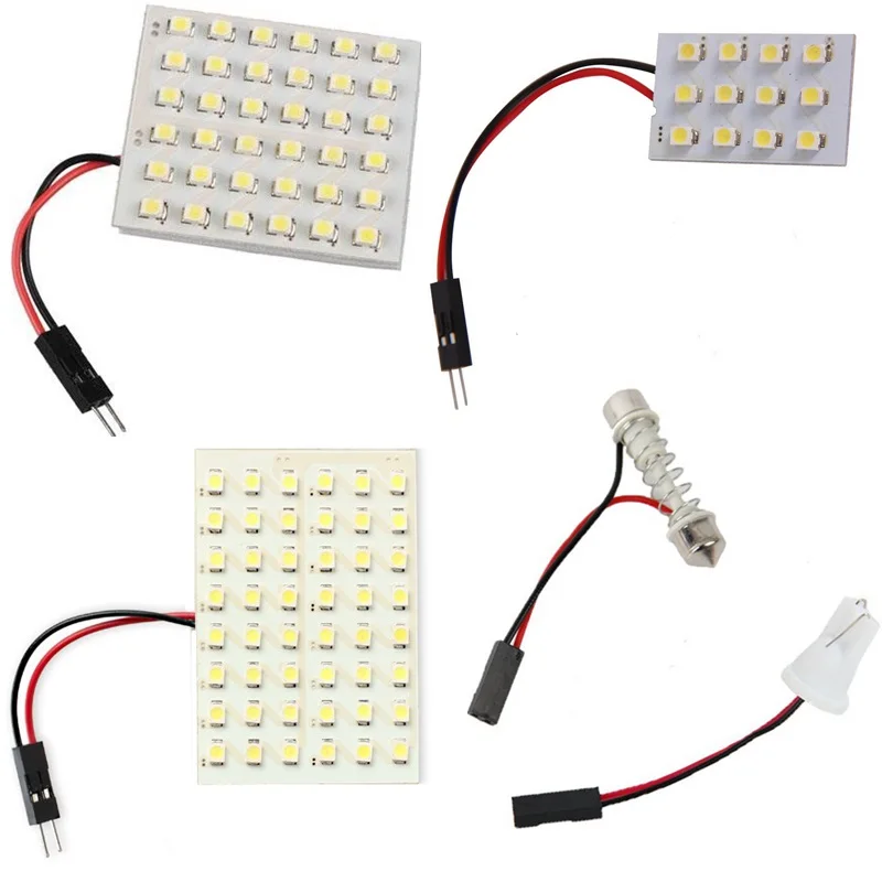

Pues yo para el plafón central monté una placa que viene con varios leds (alguno más de por aquí también) Porque realmente para los asientos traseros apenas daba luz, ahora problema solucionado :+1:
Yo hice lo mismo montar una placa de led y el resultado es impresionante La Luz que da, de igual forma en el maletero ya que una simple bombilla led tampoco te da mucha luminosidad.
Como se intsla el plafon de leds??? Hay qcortar algun cable?
No hay que cortar ningún cable, la misma placa te trae un cable y un adaptador para conectarlo.
Podrias poner el enlace de para comprarlo? Gracias
€ 1,01 20% dto. | 12 36 48 LED Panel Super blanco coche lectura mapa lámpara 1210 smd Auto Domo Interior bombilla techo con t10 adaptador adorno Base
Muchas gracias. Sabes cuales son las q entran en la tulipa del maletero?
La del maletero puse las de 12led y es con la medida suya, para el interior en asientos traseros puse la de 48led y entra justa justa, si eliges la de 36 tiene holgura creo que le paso a @Rureca
