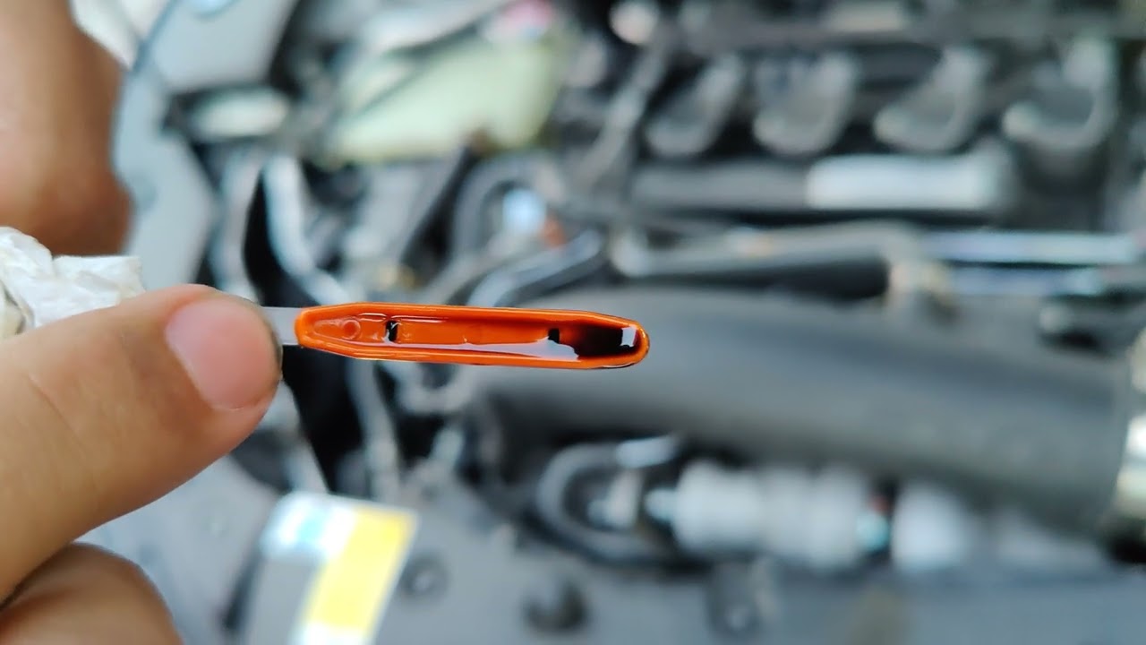

Añadido video de como medir el aceite, ya que me lo preguntáis muchísima gente.
Se te ha olvidado mencionar que se mide en caliente en este motor, como dice el manual, nada de en frío.
Lo se, lo pone en la descripción. Tengo pendiente hacer uno mejor con ayuda de @jotafermar. Pero no te haces idea de la gente que me pregunta lo mismo, por eso puse ese.
Se agradece el video, lastima de la cámara que no enfoca bien, pero bueno, se medio entiende
