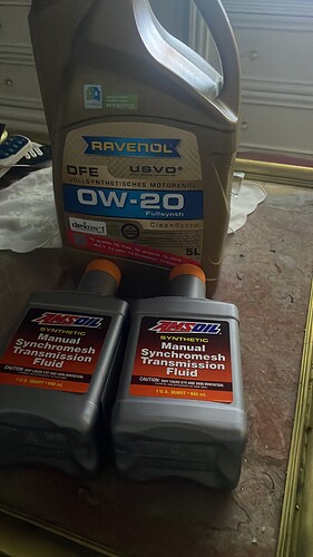

Me acaba de llegar de recambium veremos qué tal se comporta. Iba a coger el 0w30 fes pero prefiero seguir con el 0w20 el coche va mucho más fino y no le doy un uso intensivo ni le meto caña.

Una curiosidad, has elegido el ravenol DFE en lugar del EFS por algo en particular?
Se lo recomendaron para vehículos con fap. El analisis de ese es bueno también, aunque veo que el efs es c6 y seria también compatible.
Es que estaba revisando el tema de cenizas porque en mi caso que tengo el tapón del supuesto fap, el DFE tiene un índice de 0’80% mientras que el EFS tiene 0’47%, por eso no terminaba de entender la decisión, supuestamente el EFS es el que menos cenizas sulfatadas deja, pero quizá estamos hablando de unos valores tan bajos en ambos casos que sea irrelevante
Llevando 0.8 o menos ya se considera bajo en cenizas y apto para coches con filtro de particulas… la diferencia seguramente es que el dfe lleve mas aditivos y de ahi seguramente sea la diferencia de cenizas… yo me quedaria con el dfe
Yo me guié por la explicación de taberna del motor de aceites voy algo perdido y la verdad que los vídeos de este canal van bien , me pillé este por que hablaban muy bien de él y si me cogía el 0w20 me aconsejaron este y aparte estaba de oferta jajaja pero lo que no entiendo muy bien es por qué si es bajo en cenizas no lleva la nomenclatura c6 como en otros aceites ?
Yo te lo diré @Tyrone el día 21 lo llevo a mi mecánico para hacer el cambio de aceite a ver cómo va jaja me ha salido por 63 euros la verdad estaba de oferta también le hago cambio de valvulina que he cogido la amsoil que aconsejasteis a ver qué tal va
No llleva el acea c6 porque no esta actualizada la.formulacion… pero no por eso es viejo o malo… creo recordar que era c5… que al final son los ultimos o las modernos ahorradores de combustibles, tratamientos para correas y cadenas bañadas en aceite, etc… ravenol es una buena marca y le sienta muy bien a los hondas… yo lo uso en mi accord en 5w30 vmp y de maravilla… yo tambien veo mucho los videos de ese canal y he aprendido mucho… al menos ando menos perdido :sweat_smile:

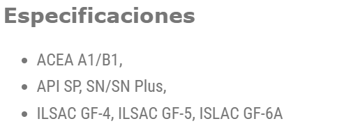

Una pregunta respecto al Amsoil, entonces ¿no pasa nada aunque no indique la ACEA A5/B5?
En la web de Recambium veo que solo indica ACEA A1/B1 y es lo único que me inquieta un poco, porque como menciona Kytos el resto de especificaciones las cumple, adjunto captura:

Si le vas a echar 0w20… tirate de cabeza a amsoil ss 0w20… va de maravilla el acea a1 es compatible no tendras porque nuestros coches admiten tanto acea a3 como a5 asique por eso no sufras… son normas europeas.que hay que pagar para hacer la prueba y te den el sello… si lo hicieran por las propiedades y tal facilmente seria acea a5… pero bueno independientemente que sea asi o no (puedo estar equivocado) echaselo que vas a notar diferencia

No entra en la categoría A5/B5 dado a que su HTHS es de 2.7 y la normativa a5/b5 requiere 2.9 a 3.5 mPa*s. Esta es una prueba que mide la viscosidad de alto estrés y temperatura a 150ºC y el amsoil SS 0w20 se queda a las puertas. Sin embargo esto no significa que sea un aceite malo, de hecho es posible que otros aceites con peor base usen mas aditivos modificadores de friccion (que se deterioran con el uso) para pasar esa normativa, pero el amsoil al usar buenas bases (PAO y ester) no usan o usan en menor cantidad estos aditivos. De hecho puedes ver pruebas en diferentes canales (americanos y uno español) de lo bien que rinde este aceite. Si te preocupase la viscosidad HTHS porque entras a circuito o vas mucho de tramo siempre puedes optar por el 0w30 eso si, aumentando el consumo unas decimas. Además este aceite se produce en estado unidos, donde las normativas ACEA importan mas bien poco, por eso ellos se centran en el rendimiento del producto y en las normativas API (todos los amsoil SS cumplen con API SP e ISLAC GF6). Para un coche de serie y uso diario pon el Amsoil SS 0w20 sin dudar, ravenol tambien tiene buenos aceites pero nunca me acuerdo de cual es el pata negra, ya que tiene diferentes variantes.
Pues muchas gracias a los dos por la aclaración, el coche lo utilizo para un uso normal nada de circuito asi que le pondre el amsoil 0w20 que para el uso que voy a darle yo me sobra. A ver si localizo un codigo de descuento para recambium que el de CXC5 esta caducado y lo pido😀
