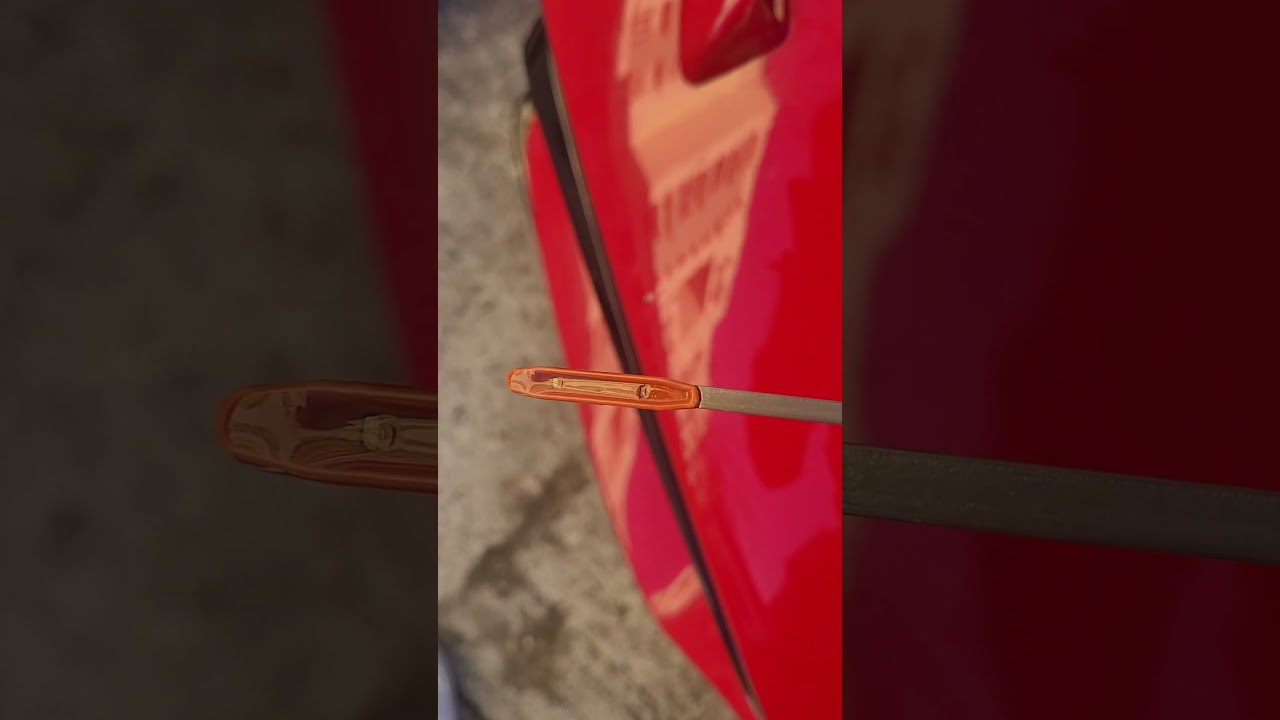

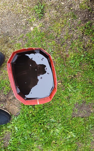

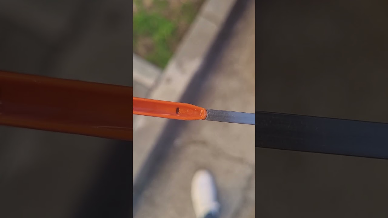

Hola gente! Retomo el tema para decir que ya cambie el aceite al coche, el viejo con 10000km salio mas negro que el sobaco de un grillo y ahora le he metido el Amsoil. Es el primer cambio que hago y la verdad que no creo que vuelva a llevar el coche al SO para esto. Gracias a todos por vuestros consejos y sobre todo a Kytos por el hilo y las posteriores respuestas.
Dejo una fotillo de como salio el aceite viejo y un par de videos midiendo el aceite en caliente unos dias después del cambio, aunque con la castaña de varilla que tenemos es dificil verlo bien…
