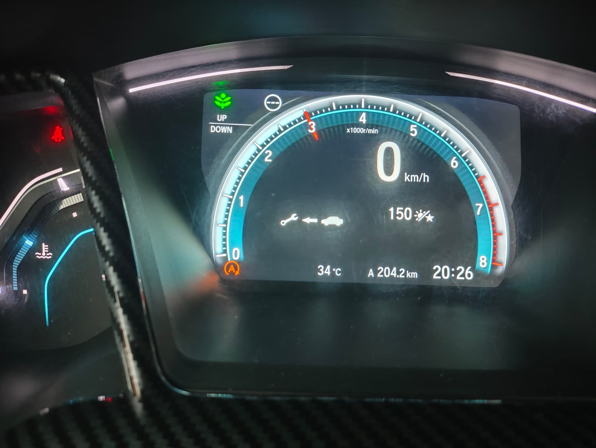

Y luego mi duda, me salta el mantenimiento A, cuando le cambie el aceite, ¿tengo opción de resetear el código desde la tablet? ¿O como he visto en videos, manteniendo pulsado el ok del volante 10 segundos?

Para resetear el mantenimiento te vas a la llave del menu y pulsas ok 10 segundos como dijiste. te saldra el menu de resets.
