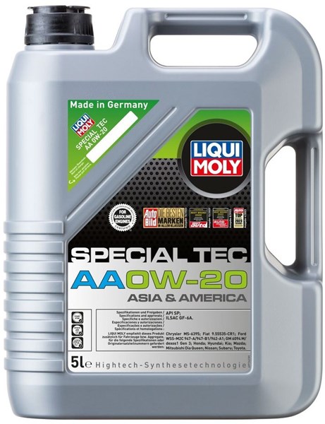

No he leido nada sobre Liqui moly, yo utilizo esta marca con la viscosidad 0W20 AA especial para coches americanos y asiaticos, con este aceite he recorrido dos veces europa desde el centro de Suecia hasta Sevilla y la verdad que con muy buenos resultados y con el seguimiento de los liquidos aceite y cvt sin ninguna subida de temperatura rara el maximo en el aceite de 90 grados, maletero lleno y 4 ocupantes a una velocidad media de 110 a 120 km/h
Buenas. Ese aceite lo he buscado (Liquy Moly es relativamente transparente subiendo la documentación de la ficha técnica y sds) y es un aceite muy básico. En la sds se ve; base HC incluso con un poco mezcla de mineral. No menciona ni lo mínimo de Pao o Ester, no tiene pinta de llevar ya que los valores que da la información de producto son muy basicos.
Special Tec AA 0W-20 | LIQUI MOLY en descargas puedes ver los documentos
Respecto a la temperatura, supongo que te refieres a la temperatura del refrigerante /agua, la del aceite es complicada de ver. Y vamos, tendrías que meterlo en circuito seguramente para subirla de 90°. Y en caso de ser el aceite de verdad, si de normal va a 90° en la mínima cuesta ya debería subir a 100°
Lo de que sea especial AA lo único que he visto particular es que no tiene norma Acea y que lleva 0,9% de saps (lo que si es bueno para coches gasolina) pero si fuera con norma europea (esos motores está preparado para Europa) serían 0,8%… Así que ya ves la diferencia
aparte de que a mi no me ha ido mal las temperaturas que he puesto son las que he puesto en el post, puedes ver rl tema nueva app para nuestros civics que estoy desarrollando ahi puedes ver todos los sensores criticos del 1.5t altura del aceite temperatura del aceite y cvt ademas del ect1 y 2 y el viltaje de carga de la bateria
