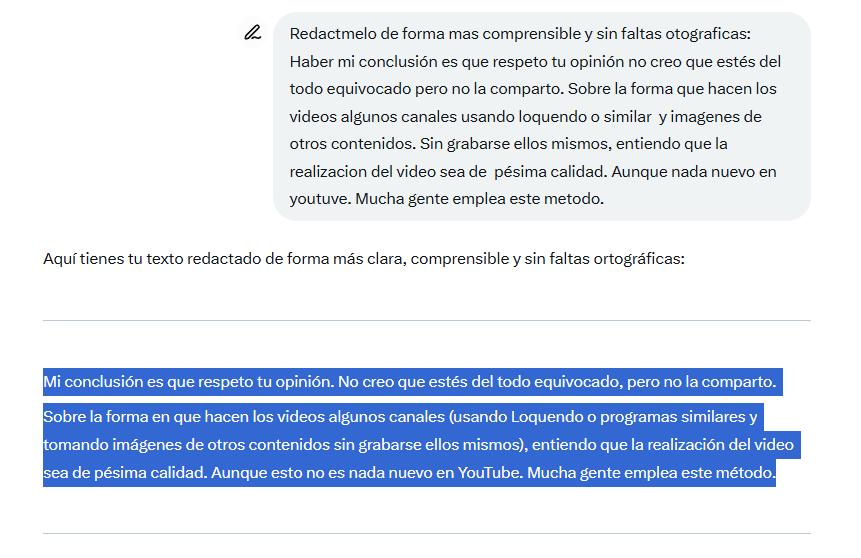

Por otro lado, ya no se a que conclusion quieres llegar (de verdad, me pierdo un poco con lo que has pegado), pegando cachos de chatgpt. La IA está muy bien pero hay que saber usarla e interpretarla, pues no es infalible y algunos modelos tienden a dar la razon en vez de ser mas cientifico. Estaria bien que todo usuario que haga copia y pega de una IA lo mencione en el mensaje…

Mi conclusión es que respeto tu opinión. No creo que estés del todo equivocado, pero no la comparto. Sobre la forma en que hacen los videos algunos canales (usando Loquendo o programas similares y tomando imágenes de otros contenidos sin grabarse ellos mismos), entiendo que la realización del video sea de pésima calidad. Aunque esto no es nada nuevo en YouTube. Mucha gente emplea este método
pd: empleo ia por mis faltas ortográficas y mis fallos de expresión (no soy español, ni tengo teclado europeo)

No le veo problema al uso de la IA siempre que sea un uso responsable, yo la uso a diario. El problema del video es que como ya he dicho afirma cosas que no son ciertas, no aclara nada, roba imagenes y crea miniaturas falsas para decir que el 0w20 no sirve para nada.
