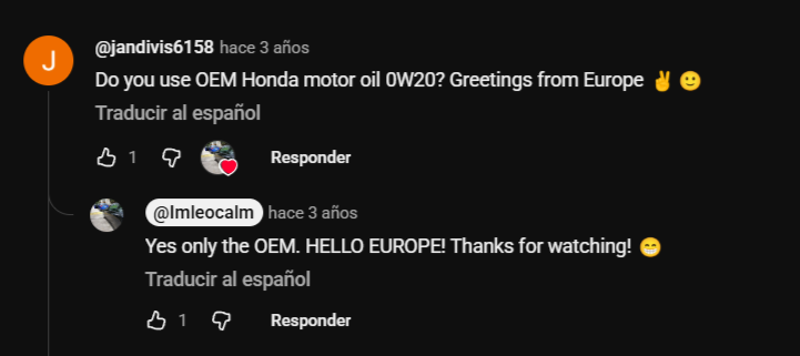

500.000 millas usando el 0W20… si hubiese desgaste acusadísimo, o habría cambiado a 0W30 o se lo bebería… Pero no.
Morrillu: esto sí lo considero una prueba objetiva
