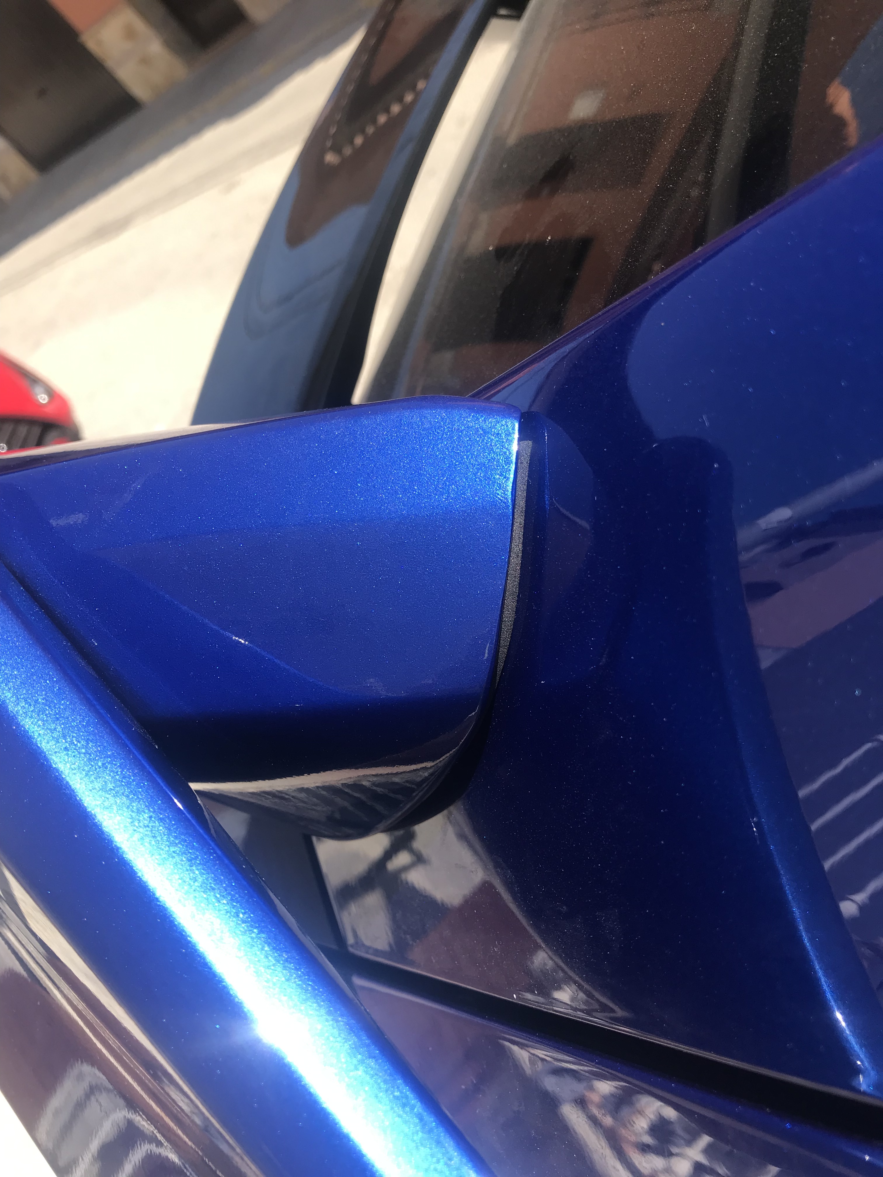

Buenas a todos, esta tarde decidí desmontar el alerón del R y solucionar el dichoso problema de la vibración en la pala que a muchos nos pasa, y deciros que lo tengo solucionado, mañana paso toda la info!!
Grandes noticias para los futuros interesados en ese alerón :clap::clap:
Yo estaba pensando ponerlo, pero me tira un poco para atras lo de las vibraciones
Esta mañana acabé de volverlo a montar y comprobar las vibraciones de la pala, aún sigue teniendo algo pero está mejor que antes, he usado unas tiras de esponja de espuma (no sé su nombre exactamente) que sirve para sellar, aislar y antivibraciones, se puede comprar en Amazon, eBay, AliExpress o en una ferretería, las hay de varias medidas y grosores, yo usé este Cinta de sellado de espuma Sourcing, 20 mm de ancho, 5 mm de grosor, 9,8 pies de largo, cinta adhesiva para clima
pero tal vez queden mejor las de grosor inferior a 5mm y ancho si es inferior a los 20mm mejor ya que en las juntas se ve un pelin la cinta de esponja, estoy por pedir otras cintas y ajustarlo mejor aunque no creo que quite esa mínima vibración que le ha quedado, tal vez sea el acabado del material … no sé si habrá otra opción seguiré estudiando el tema ya que soy muy tikismikis.
Asi monté yo el mio, la pala vibra por encima de 130 o con viento.
Claro y al bajar el portón tiene una mínima vibración, yo creo que es problema del acabado del alerón y del material, no sé si habrá otra opción, había pensado en sikaflex o algo parecido pero estaría en las mismas creo y luego con eso ya no se despega :confounded:
Correcto! Así monto @kytos en el mío, vaya crack ya pensando en todo , por eso me parecía exagerado que comentaran tanto lo de la vibración, pero yo no lo noto tanto, al menos que esté pegando mucho viento
Ya, no sé tal vez lo veo exagerado y no lo sea, pero bueno todo es cuestión de ir probando como le doy tantas vueltas a estas cosas jajaja
Así lo llevo yo también y hay veces que vibra como comentais
