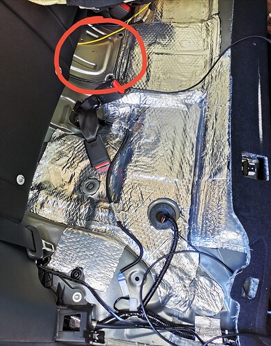

Me han sobrado planchas y estoy aislando debajo de los asientos de atrás, es increíble que sea todo chapa y ningún aislante… Algunas partes suenan a lata un montón.
Hay una tapa de aluminio en medio pillada con tornillos, sabéis si la puedo forrar también?
Pues yo miraría que alguna de esas tapas no sea la de la bomba de gasolina, por si acaso. Es justo lo que cambian en la campaña actual. Podrías hacerle la forma y dejar los tornillos visibles.

Yo ahí puse un recuadro pequeño sin tapar los tornillos. Por si acaso.

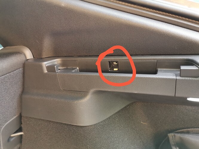

El lateral se quita así :
Lo 1* es quitar el tornillo que hay detrás de una tapita de plástico arriba:
Luego va con 2 o 3 grapas en el lado pegado a la puerta del maletero, solo hay que tirar.

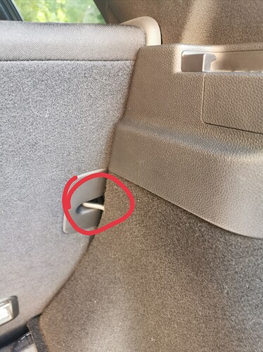

La tela lateral también va pillada por detrás del gancho de los asientos, yo corté la tela porque es un coñazo quitarla y ponerla si no:

tapa para acceder a la bomba de combustible
