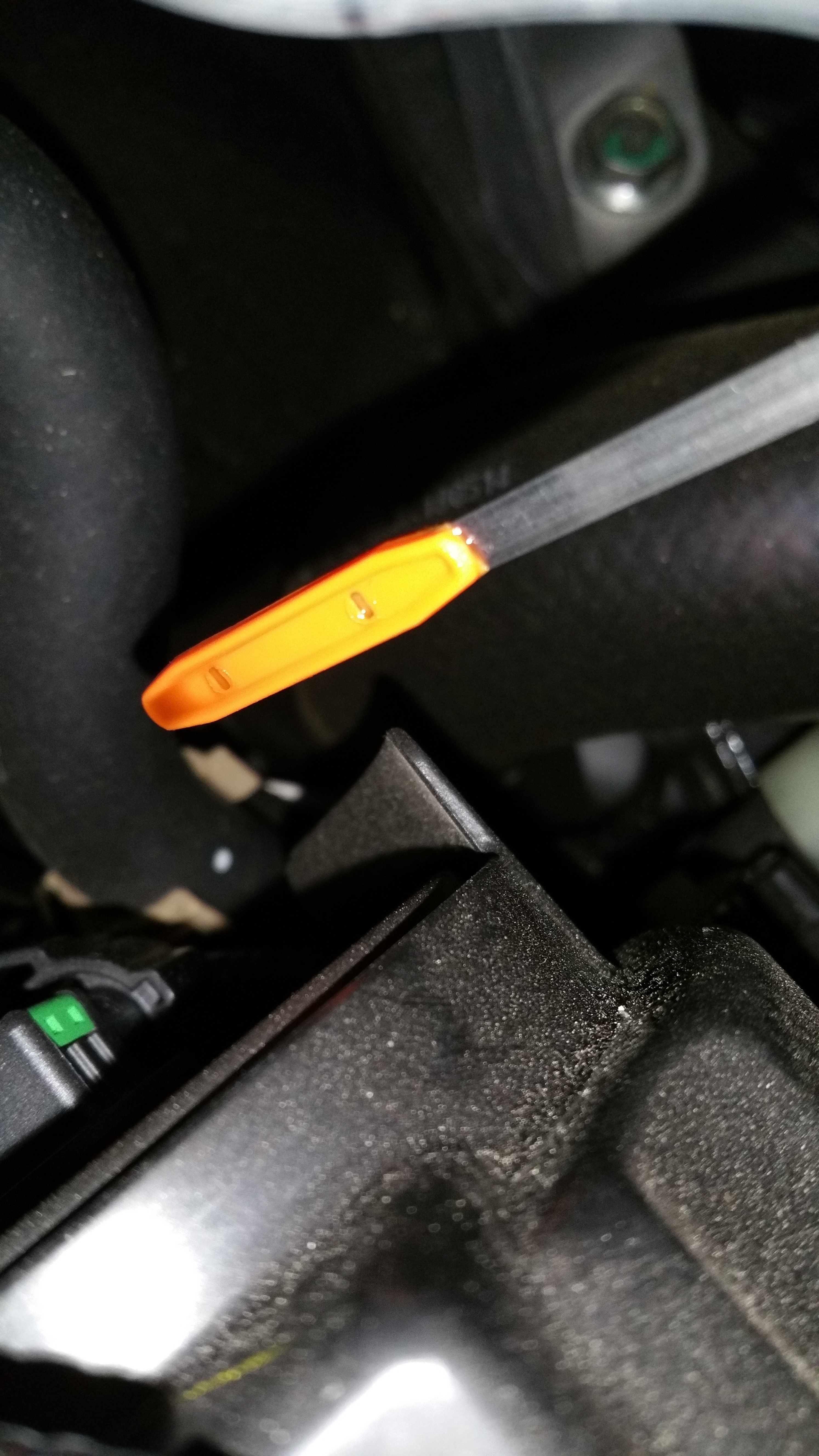

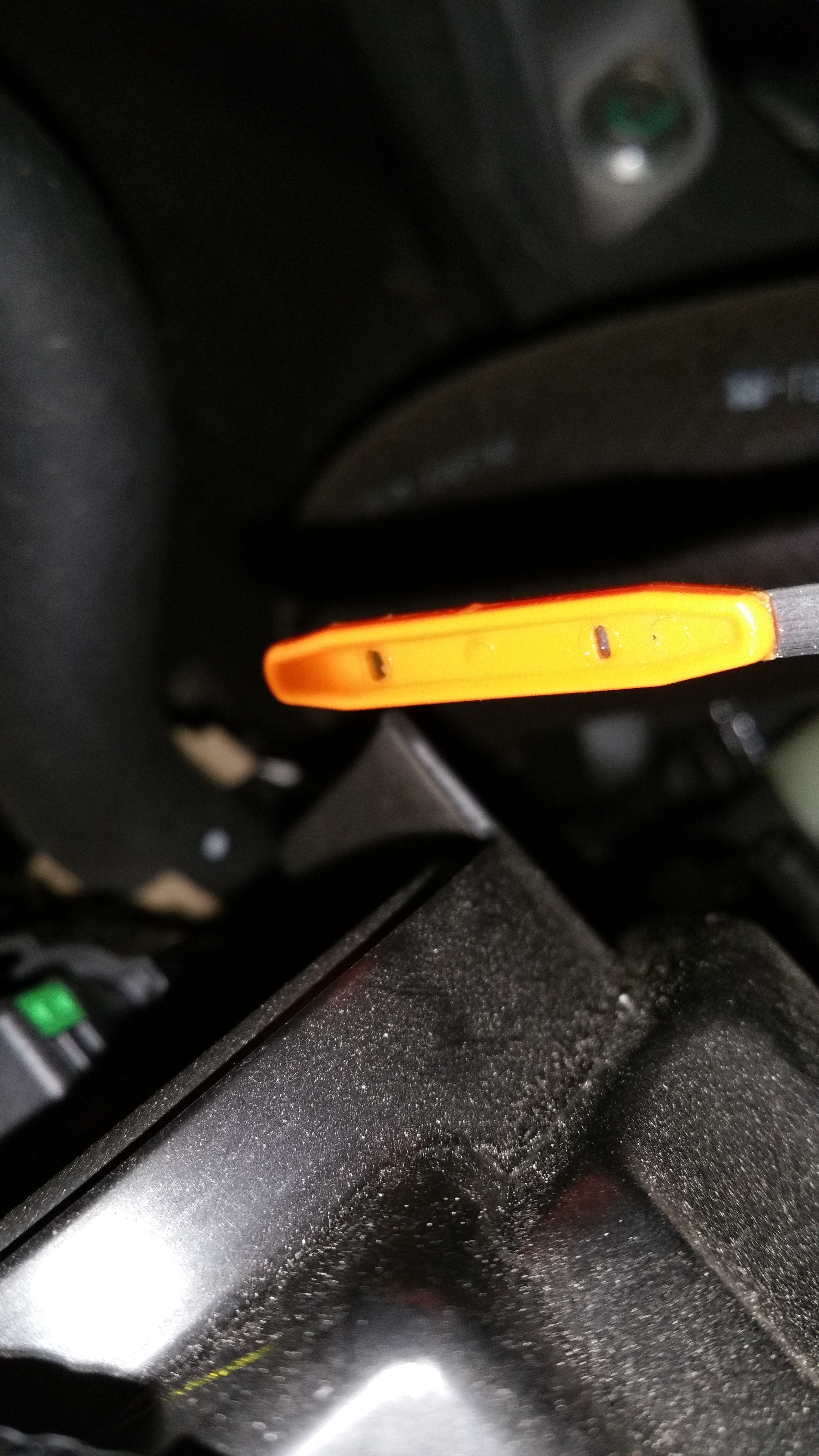

como lo veis?
A ver si en esta foto se aprecia algo ..
Yo viendo eso a bote pronto te digo que esta al limite por lo bajo. Pero me extraña, suelen venir tirando a alto para que aguante hasta la primera revisión y con 5 días pues estará bien, es un tema de software.
ojo que a mi no me ha saltado ningun aviso, solo que tengo duda tras ver así el nivel …
me tendría que saltar un chivato de bajo nivel si el coche así lo detecta?
Si, si tienes el nivel bajo el coche te avisa que el nivel de aceite esta bajo, si no te dice nada estara bien, supongo.
La verdad que no me avisa ningún chivato, y si es como decís …pues será que no está bajo, por un lado me tranquiliza, peeeeero …a pesar de haberlo medido en caliente como me habeis indicado en otro post…pues lo sigo viendo bajo a mi humilde modo de ver, pero sigo sin saberlo.

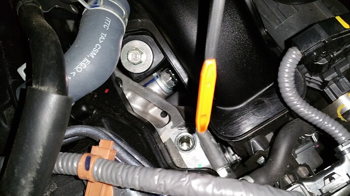

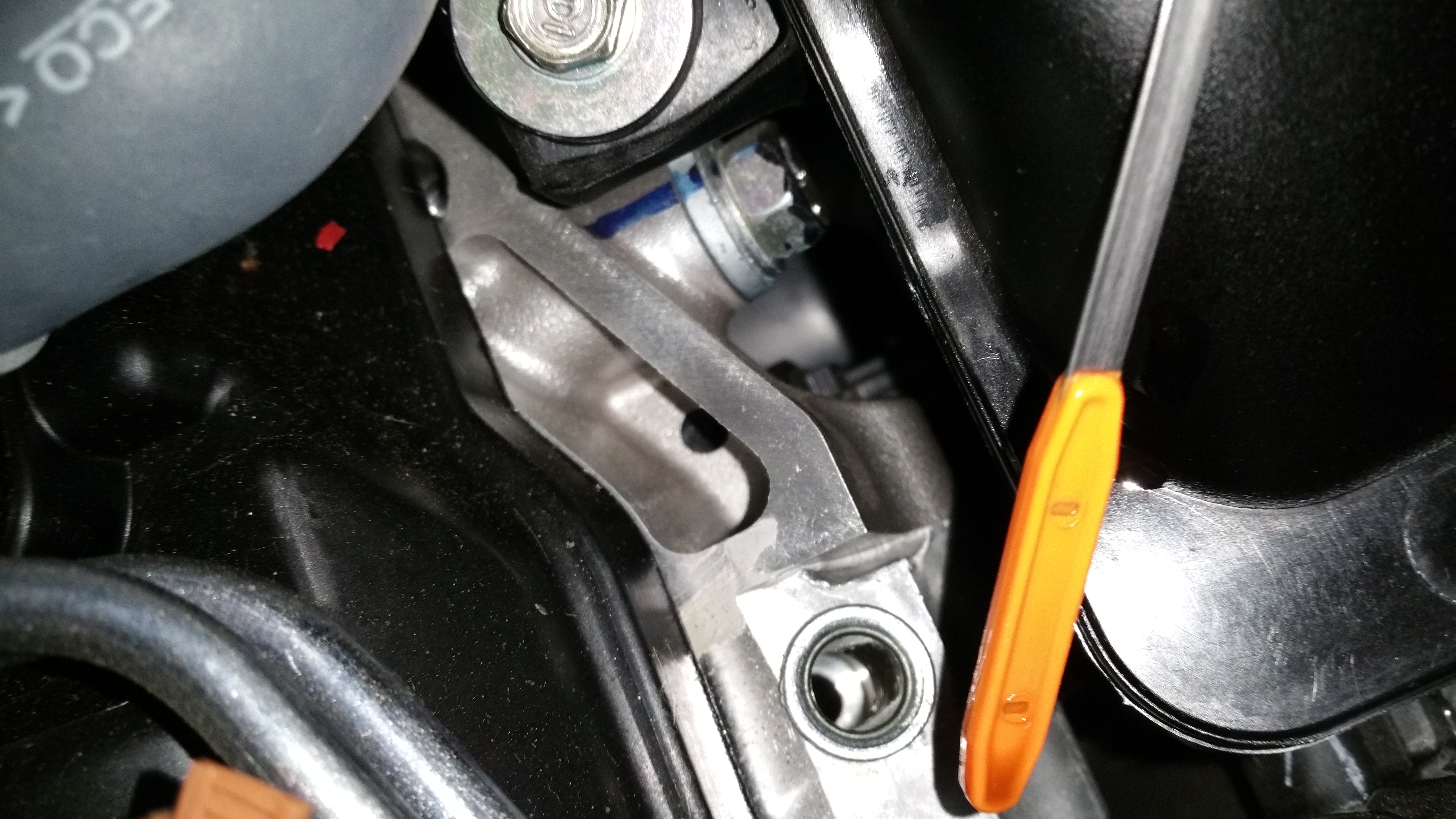

A ver si en estas fotos se ve mejor, a ver que os parece, vosotros que tenéis más experiencia …
Y que yo nunca he mirado el aceite en este coche… toco madera!!
Por cierto, el aceite no se mira en frio?
En otro hilo lo hemos hablado Morrillu y yo.
Según el manual con el motor en temperatura hay que buscar un lugar llano. Detener el motor, esperar unos 3 minutos y medir nivel. Yo pensaba que dependía un poco de cada vehículo, pero Morrillu comentó que desde hace tiempo en todos se mira así.
Exacto, tal cual me dijisteis
He pillado online una botella de 1L y echaré un pelin a ver si aprecio visual en la varilla…no seeee
Por otro lado sigo dudando porque no me salta ningún chivato, y me habeis dicho que si hay un aviso de nivel de aceite bajo, o sea …que puede que este al mínimo pero al sistema le parece suficiente
Antes de rellenar, yo me aseguraría muy mucho de que está cerca del mínimo.

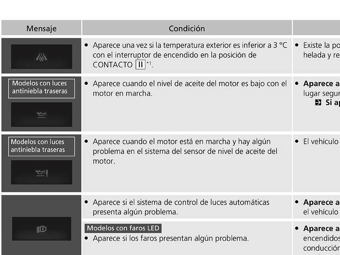

Morrillu ese es el testigo de presión de aceite, se enciende en el cuadro de instrumentos en rojo en pequeño a la izquierda quiero recordar, con motor sin arrancar. El que suele saltar es el de nivel de aceite bajo, se enciende en la pantalla central donde se ve también la música, turbo, etc..
Es este en concreto, el segundo.
Por otro lado, si fuera un problema de sensor sería el tercero, por lo que de sensor nada de nada a no ser que sea ese el que os a saltado claro…
No, a mi no me ha saltado. Es solo que veo baja mi varilla y es nuevo, no se si rellenar pelin o esperar a que me marque este nivel bajo que dices (si es que le parece, claro,)
