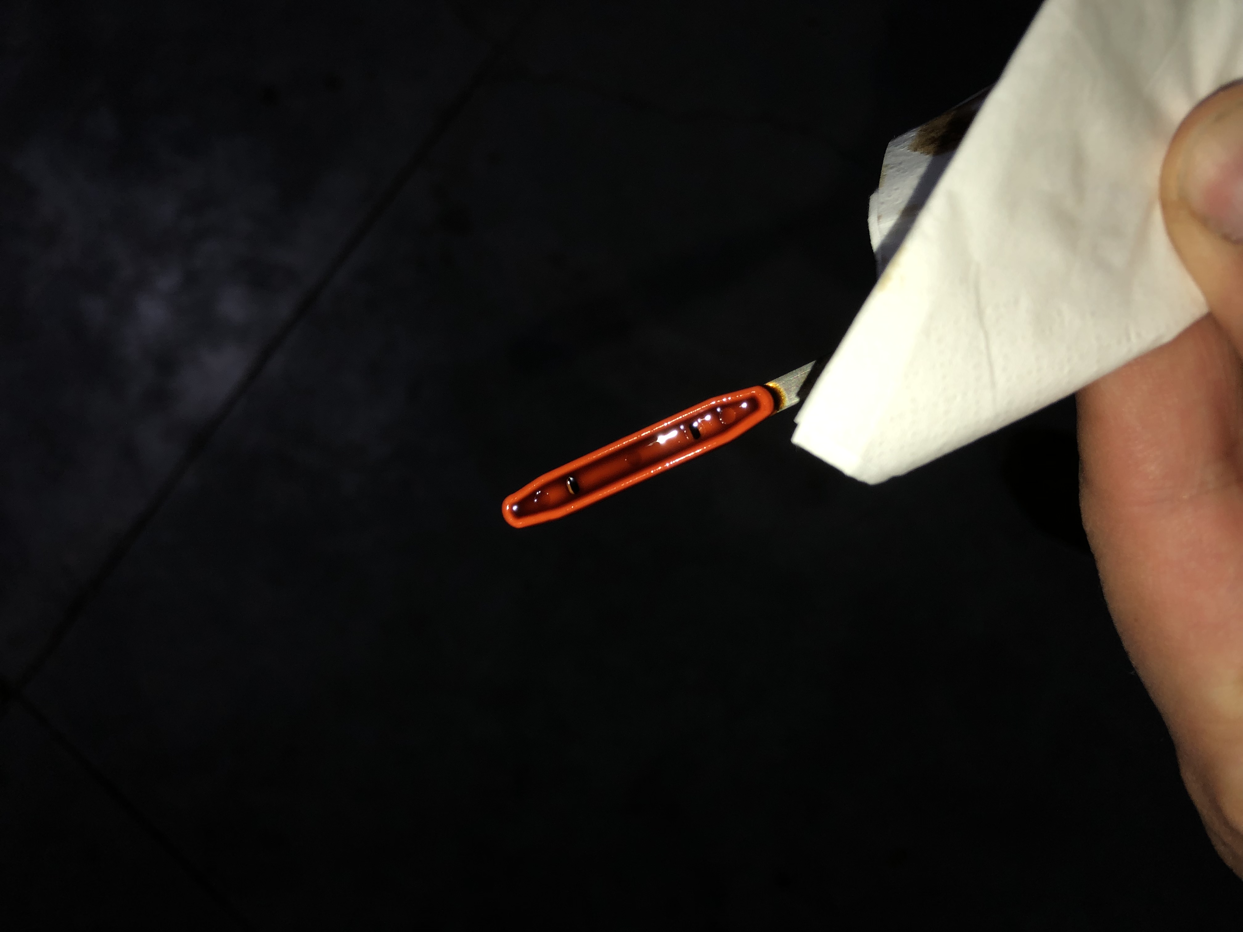

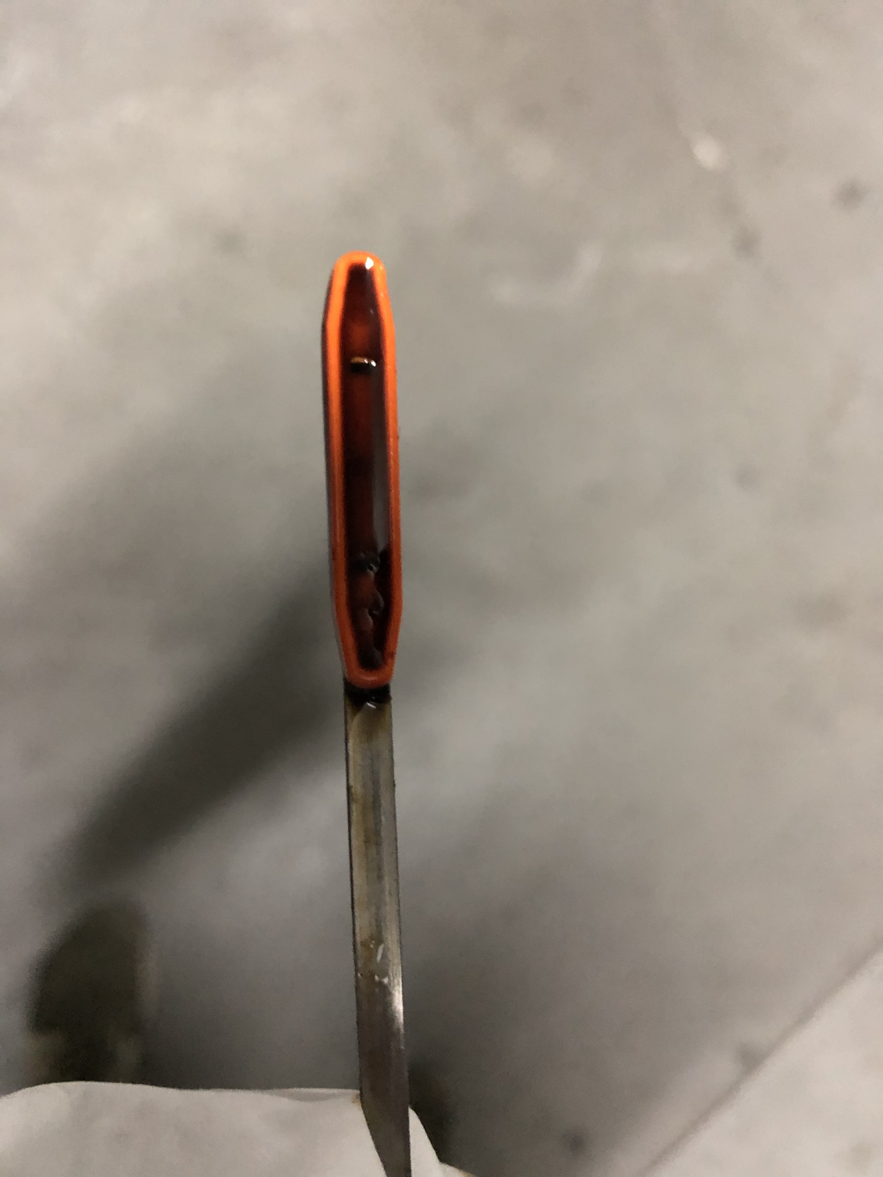

Según los del taller, el nivel está bien. Yo lo veo bastante alto (en las tres comprobaciones que he hecho secando totalmente la varilla).
Juzguen ustedes…estoy por llevarlo otra vez, porque como este tan alto como parece se me jode el catalizador en dos dias.
A mi tambien me parece bastante alto y negro el aceite.
No está muy sucio, es más como ha salido la foto. En esta otra se ve más claro
En frio?
Una hora después de venir de currar más o menos.

El coche está completamente horizontal??

pues …unos tanto y otros tan poco. A mi me parece que rebasas el máx pero yo rozó el min…
eso sí, de verdad, lo de la varilla es de juzgado

Bueno…aquí en el taller estoy mirando el nivel del aceite con uno de los encargados del taller de Honda, porque por teléfono les parecía “muy difícil” echar demasiado aceite porque echan las cantidades “medidas”…
Reacción al sacar la varilla 4 veces:
  • Ah…pues sí que está un poco alto, unos 300ml…pero eso no te perjudica en nada al motor del coche!

O sea que lo dejan así como está y te han dicho que no problem?

Por su parte lo dejaban así, pero le he pedido que me quitase el sobrante y dejase el nivel como debe de ser.

Pues parece ser que no tenían muchas ganas de hacer las cosas bien ayer en el taller… Cuando llegue al garaje ayer miré el nivel otra vez y vi que estaba alto, pero como estaba el coche recién parado pensé que era por eso. Pues bien, hoy lo he comprobado varías veces, y han tenido los santos co…s (con perdón) de decirme ayer que lo han sacado el aceite sobrante y lo habían dejado a nivel, cuando ni lo han tocado…
Ya he llamado ahora para llamarles la atención, y aún así seguía el tío que me atendió ayer seguía en sus trece…se deben de pensar que la gente es tonta o no se.

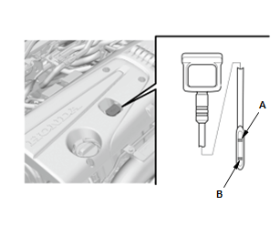

Son instrucciones para el Type R sacadas de https://h-tune.co.uk/club/guides/engine-oil-and-oil-filter-replacement-k20c1.1903/ :
Cómo verificar el nivel de aceite del motor
1- Estacione el vehículo en un terreno nivelado y arranque el motor. Mantenga el régimen del motor a 3.000 (rpm) sin carga (en punto muerto) hasta que se encienda el ventilador del radiador, luego apague el motor y espere más de 3 minutos.
2- Retire la varilla y límpiela hasta que no quede rastro, luego vuelva a instalar la varilla.
3- Retire la varilla y compruebe el nivel de aceite del motor. Debe estar entre la marca superior (A) y la marca inferior (B).
4- Si el nivel de aceite del motor está cerca o por debajo de la marca inferior, compruebe si hay fugas de aceite y añada el aceite de motor para que llegue a la marca superior. (cuidado con este paso, si lo medis mal acabareis con mas aceite del necesario y es malo.)
Similares instrucciones pone honda para todos sus scooters, terreno nivelado, encender la moto 5 minutos funcionando, esperar 3 minutos y mirar.

Y la varilla veo que la ponen completamente vertical !!, nada de 45º o horizontal …
