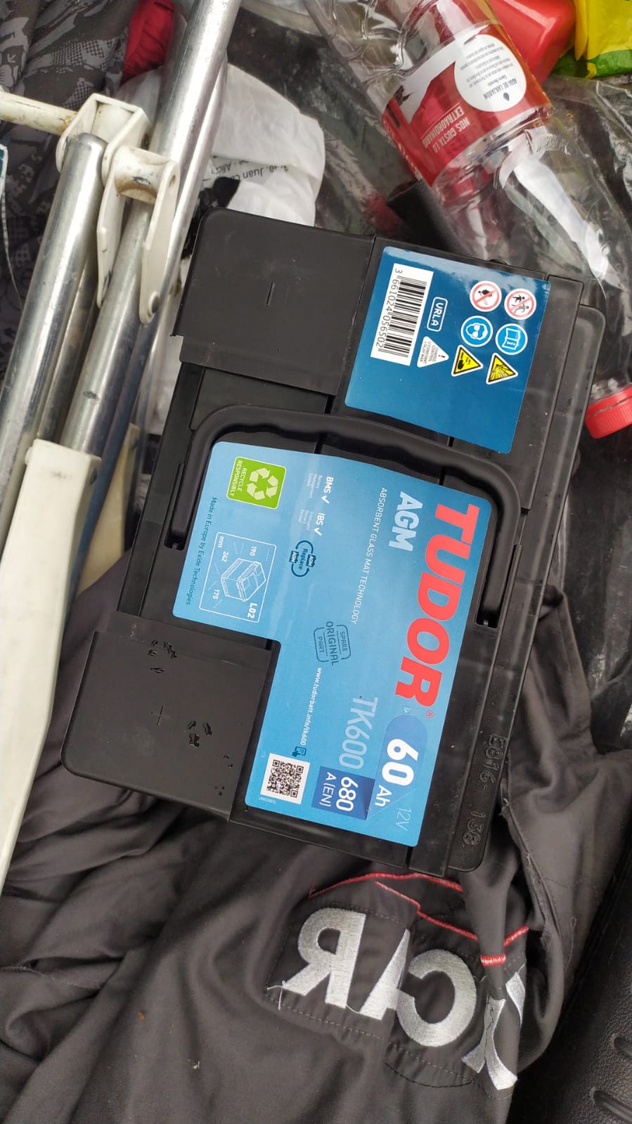

Hola buenas, os comento haber si me podéis ayudar. El domingo arrancó el coche y cuando reposto al volver a arrancar el coche no arranca, se enciende el cuadro pero no arranca. Ésta tarde acudo a un taller de confianza para cambiar la batería, después de ponerlo en marcha con un cargador que tengo, y en el trayecto la tablet no para de resetear se, en el tallar me montan una batería start stop, aunque coche es el 1.5 sport + CVT, por qué es la que llevaba y no trae start stop, aunque si el cable conector de la batería.
Yo pensaba que lo del reseteo de la tablet era por motivo de no estar bien la batería.
Pues bien, después de circular con el coche un poco para que se iniciarán los sistemas de nuevo, la tablet incluida, todo perfecto, pero llegando a mi casa a unos 6 km del taller la tablet comienza de nuevo a resetear se sola y se queda unos minutos en negro.
He decidido llevarlo a concesionario y allí me han comentado que mañana por la mañana me resetearan a valores de fábrica.
A alguno le ha pasado algo así???
Buenas, yo diría que es fallo del alternador
A ver qué te dicen en el concesionario
