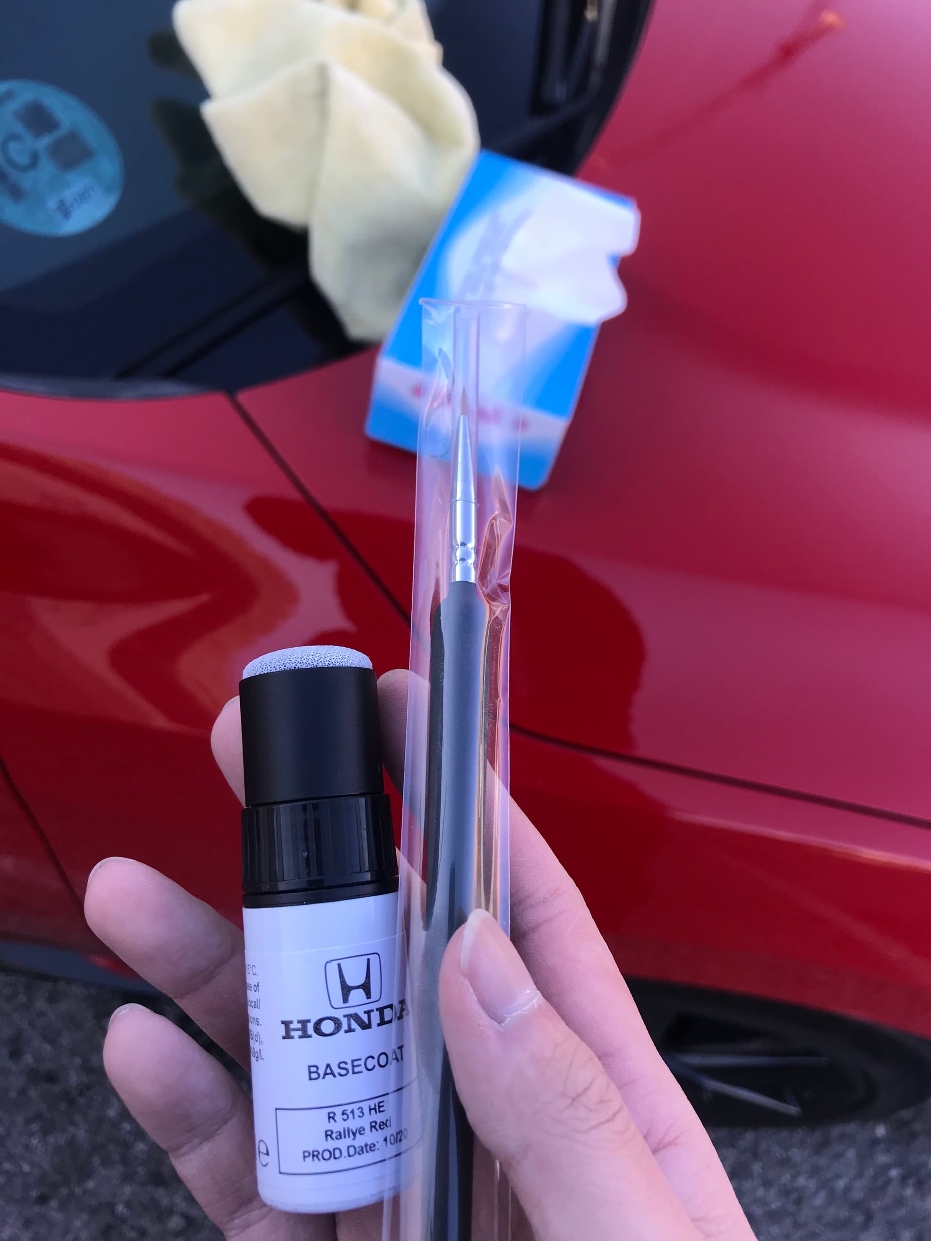

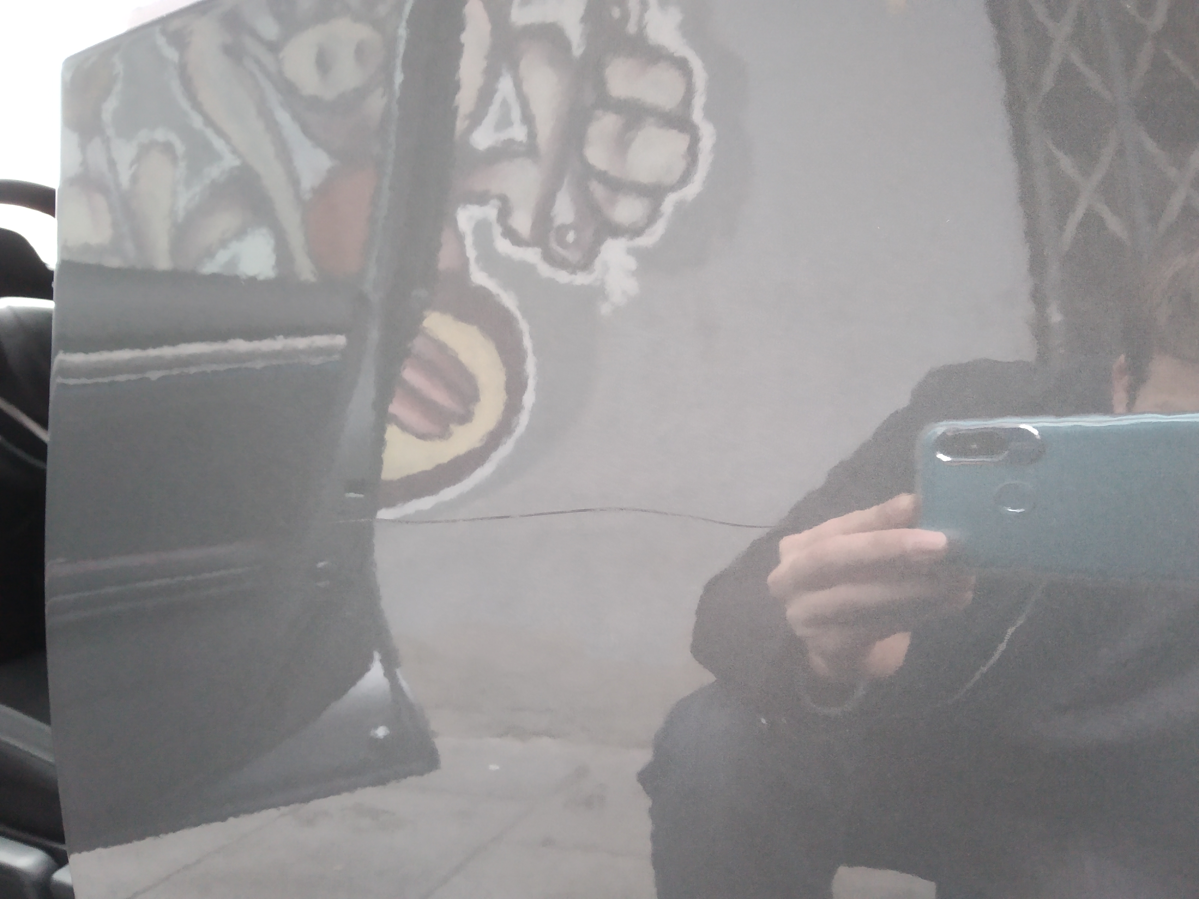

Ya le di con la pintura y barniz de Honda, pero quiero igualar la superficie, tengo varios que disimulé con la pintura de retoque…
Ahora se ve así.
Sólo es visible según qué ángulo:
Si es muy profundo no lo va a solucionar, lo mío fue de un portazo, la de delante superficial y esa si desapareció, si ya se mete a la chapa nanai. Y el barniz que yo observara no perdió brillo, dando suavemente con LOVE.

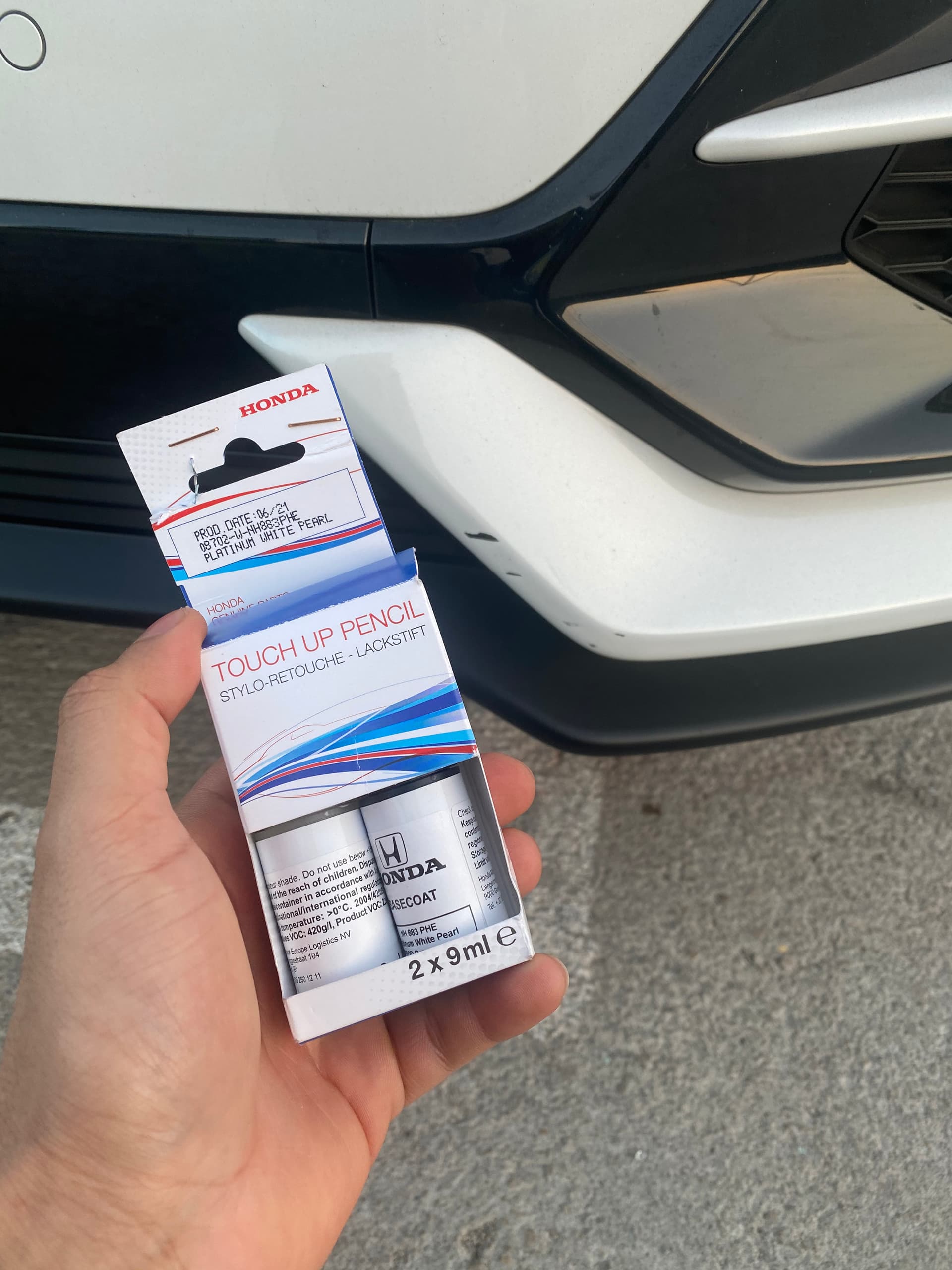

Buenas gente, queria comentar que me he pillado este pincel en la casa y preguntar si alguien lo ha utilizado ? Que de unos tips de como hacerlo ya que no quiero hacer una chapuza jaja
Trae
1 bote de color blanco con una especie de esponja en la parte superior
1 bote que seria la laca o lo que da el efecto perlado me han comentado
Saludos gracias
Yo lo tengo (en rojo) y lo he usado varias veces por picaduras de piedras en el capó y no me quedaron del todo bien, se nota un pequeño bultito donde puse la pintura. También lo usé varias veces para retocar uno pequeño arañado en la defensa delantera y ese nunca conseguí que quedara bien adherido, con pasar un paño se iba casi toda la pintura.
Lee este hilo, que hay indicaciones sobre cómo usar el kit. Sobre todo es cuestión de paciencia y algo de buena suerte.

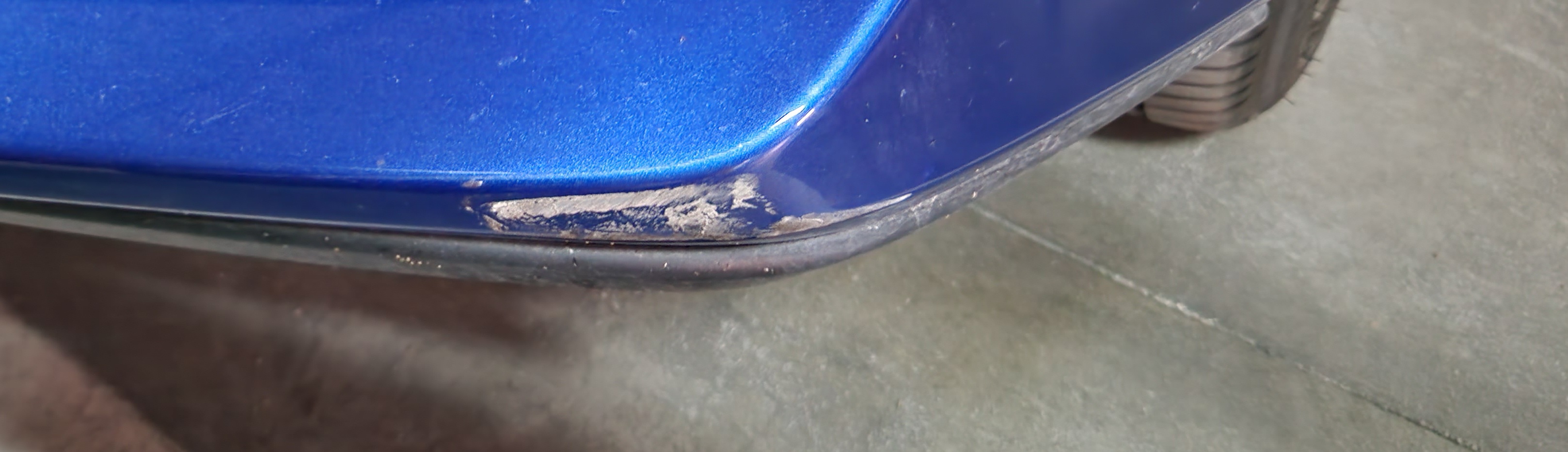

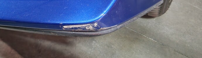

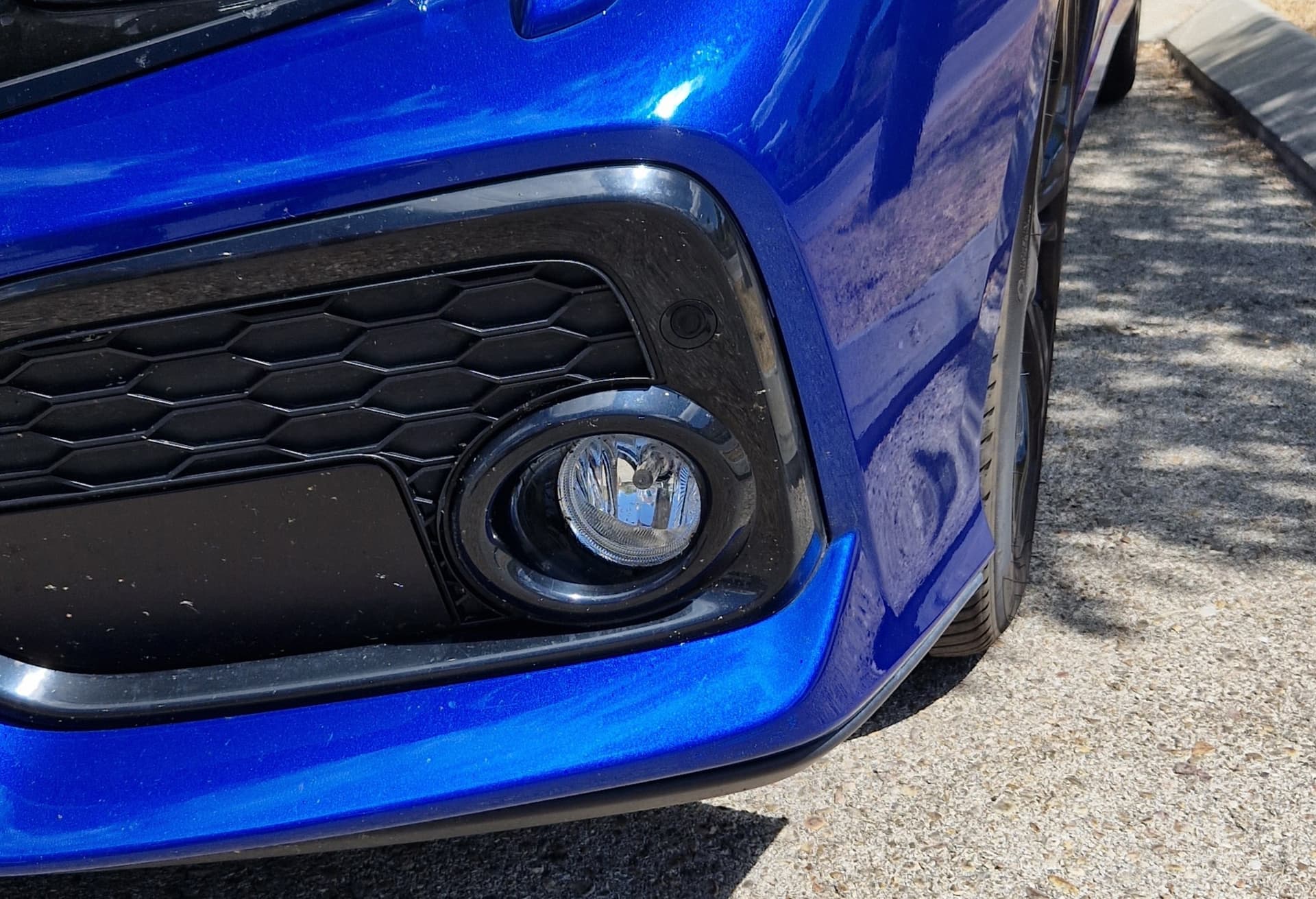

Hace unas semanas me dejaron un bonito regalito en el parking. Creo que fue con el tubo de escape, por lo bajito que queda, y decidí probar este invento.
No ha sido mi mejor obra, pero lo cierto es que el resultado es bastante bueno.
Antes:
Ahora:
En vivo y mirándolo de cerca, no queda tan perfecto como en la foto, pero ya tienes que fijarte mucho para verlo.
8 Me gusta
esta perfect
Yo tambien lo veo mas que decente
