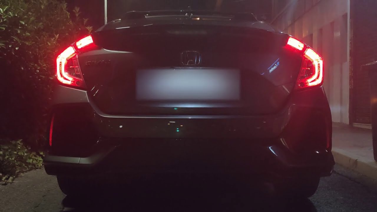

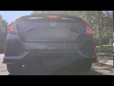

Aprovecho el post propio para actualizar
Hemos sacado carácter al 1.0
Tramo final con escapes homologados
De stock
Modificado
Mod8ficado maniobrando
