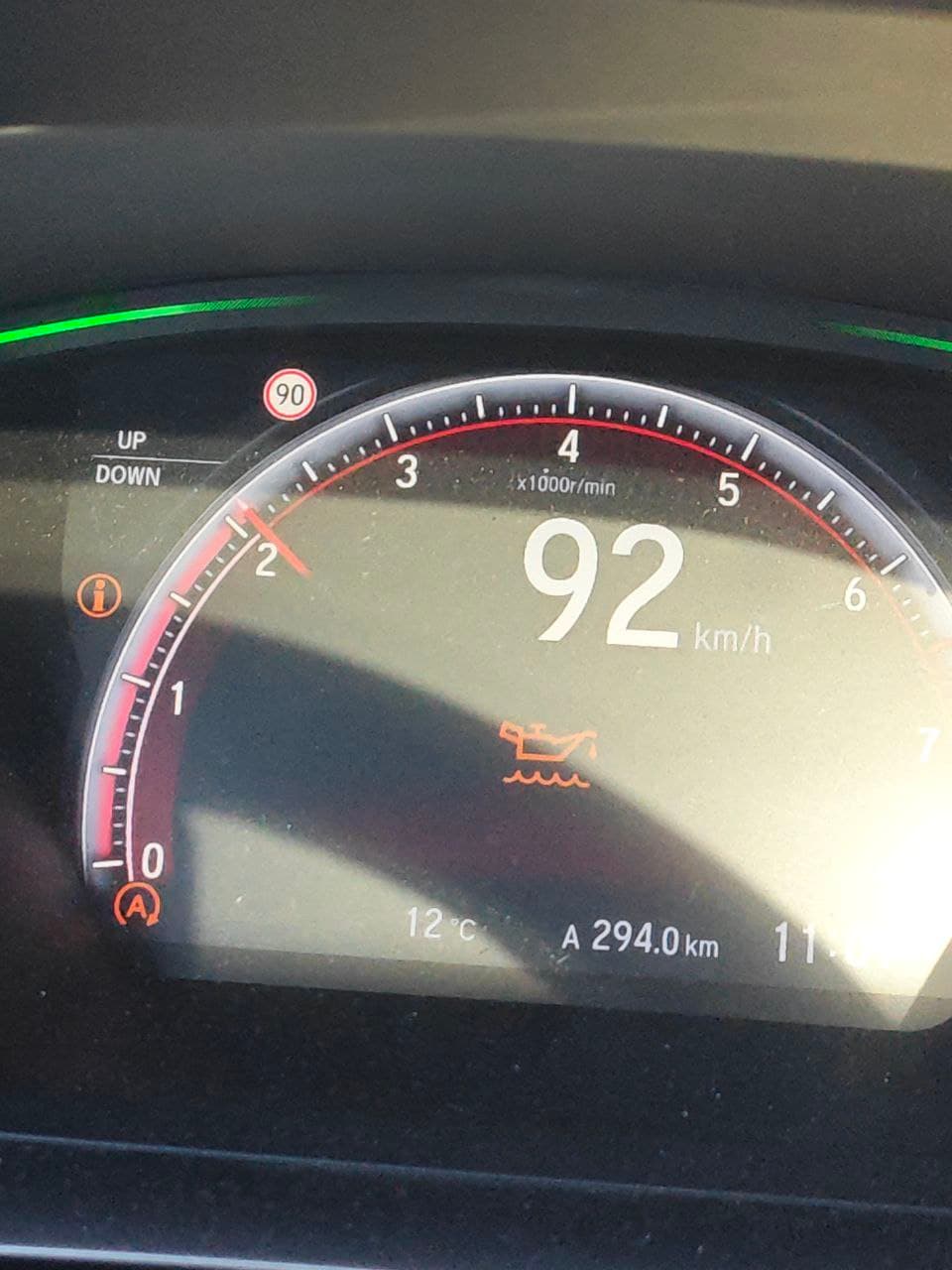

yo también la he recibido, y al dia siguiente al coger el coche, misteriosamente, me ha saltado el aviso del genio de la lampara q me concede 3 deseos, aka fallo de presión de aceite… CASUALIDAD?
Hostia… por lo menos es amarilla… no roja… jeje y que es? Mucho aceite o poco?
Hostia a mí también me ha salido el testigo
¡¡¡No fastidies!!! ¿y que tendrá que ver la revisión de la bomba de gasolina con el aceite? … a mi también me ha llegado la carta de tráfico … 6 años y 58.000 km - ya aprovecho y la revisión de marzo les he dicho que programen el cambio

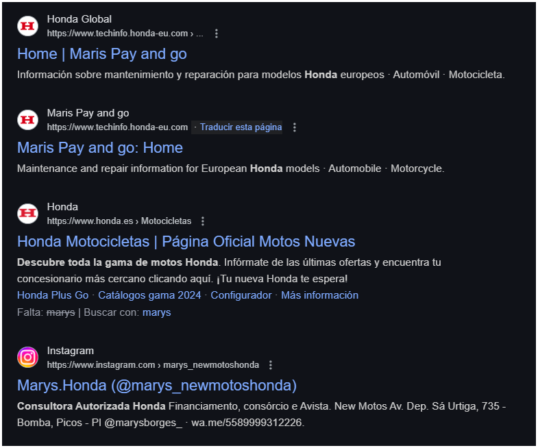

Me suena que había también una actualización de software de ese sensor.
Echa un vistazo en honda marys
dondeeeeee???
primera vez que falla ese sensor en 150000km… raro raro…

07-05-2021 SV-02-002-01 boletin nivel aceite.pdf (1,2 MB)
Si no puedes abrirlo, en el buscador del foro busca boletines y en Drive te deja descargar
