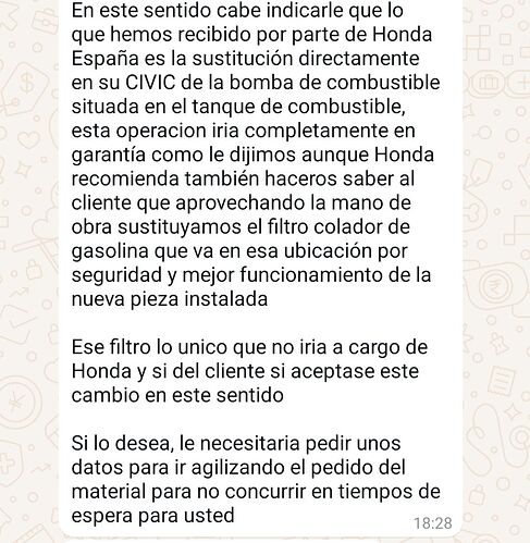

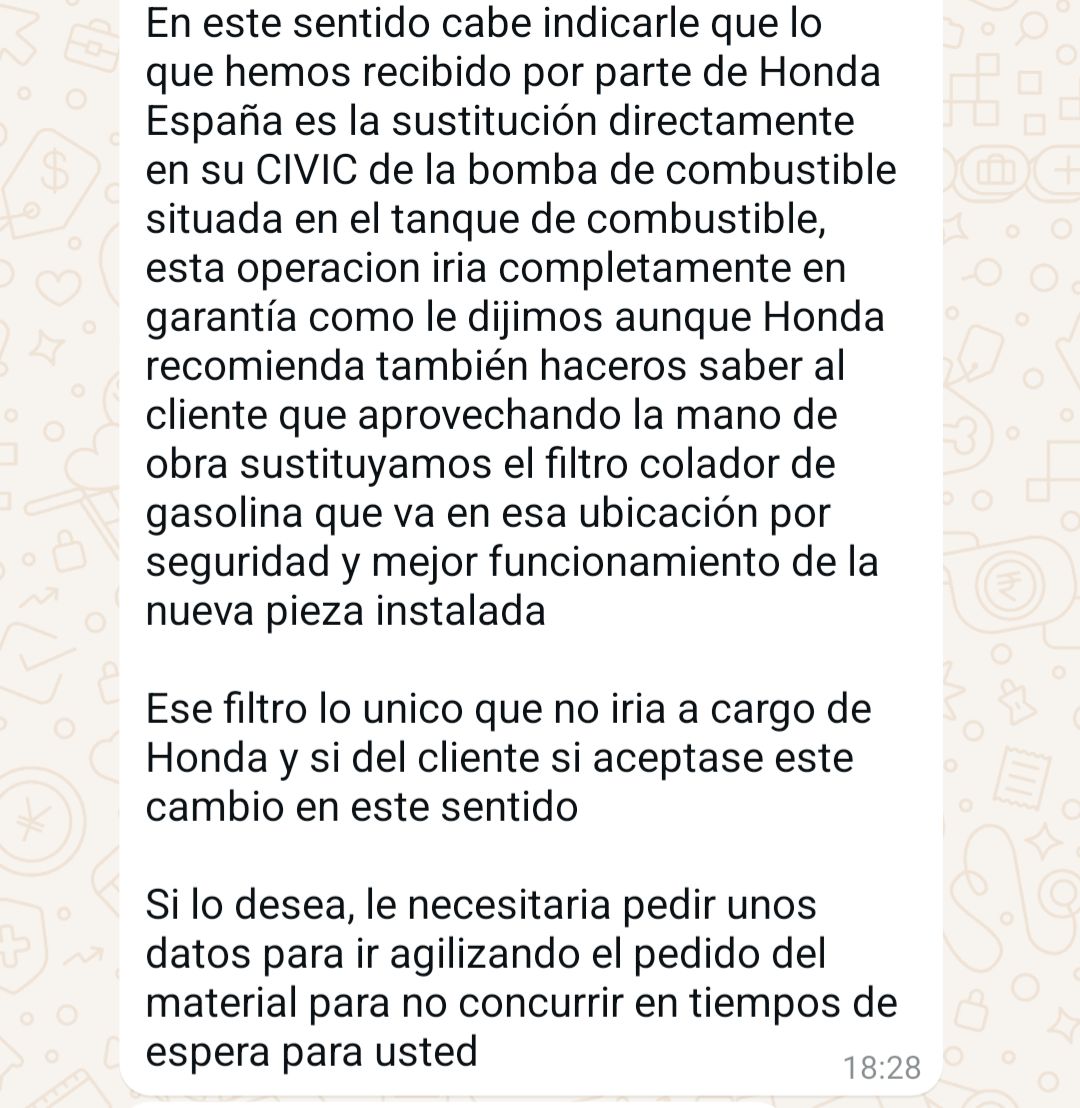

Campaña cambio de la Bomba de Combustible
Aquí en Almería aconsejan cambiar el filtro tb, pero ya pagando :expressionless_face:
Yo se lo he cambiado porque ya me estoy hacercando a los kilometros que recomiendan cambiarlo y aproveche… los muy cabr… me metieron media hora de mqno de obra y todavia tenia que darles las gracias que me quitaron una hora cuando ya estaba el trabajo echo… en fin… filtro y media hora 180 euros con iva… me ahorre 100 euretes y tener que volver en año y medio ± y posibles subidas de precios
