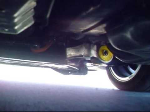

Añado este vídeo, para que se aprecie como trabaja un antilift.

Pues imagino que @kytos también, pero coincido con lo que dices. El límite y comportamiento del coche cambia tanto que te tienes que adaptar.
Pero es una pasada. Yo de haber sabido lo mucho que se notaba el antilift, habría sido puesto antes.
