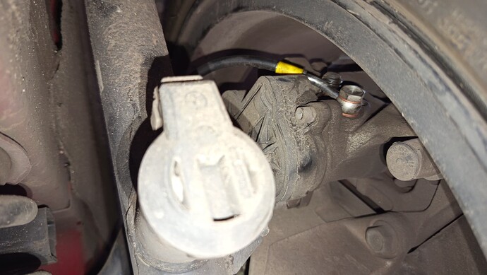

Otro pasito más en el pequeño proyecto… Imprescindible una buena banda sonora para ello, así que dadle al play :sign_of_the_horns:
Y si, nada mejor que un Highway to Hel… Performance tras montar los pertinentes latiguillos metálicos.
Aprovechando se hizo el cambio de líquido de frenos, que tocaba por segunda vez (6 años). En este caso y fuera de las marcas tradicionales, he usado Pakelo 404. Seguramente no os suene de nada.

Bueno, vayamos por partes… Sensaciones con los latiguillos. Pues lo que cabría esperar, también porque en las últimas semanas el pedal se me había venido abajo, seguramente porque el líquido de frenos ya estaba un poco al límite.
Hemos recuperado tacto y ahora es todavía más directo, y el recorrido del pedal ha disminuido (no necesariamente por los latiguillos). Recordad que también llevo refuerzo de bomba de freno, y ahora puedo pisar más fuerte sin que pierda eficacia en el recorrido final porque flexen las conduciones o la propia bomba en el mamparo.

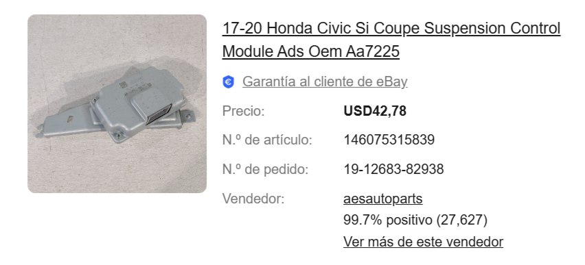

Pongo esto por pura envidia de @kermito
Morrillu: a ver si se cree el único que puede tener piezas del Civic Si…
Ten cuidado que empiezas con una pieza y te acabas planteando hacer full swap :roll_eyes:
Y es una referencia de pieza distinta?
Correcto, es la 39380-TBF-A0 y nosotros llevamos la 39380-TGN-E0
Que ya verás como no cambian los reglajes, y lo que se aprecia es por el muelle. O sí, vete a saber, me asaltan las dudas de la post compra.
