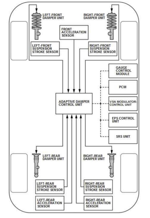

Ahora vamos al principio, a las centralitas. Estas son las señales que captura un TypeR:
  • Sensor de carga vertical en cada amortiguador
  • Recorrido de cada amortiguador de forma independiente
  • Sensor de aceleración frontal (para detectar subvirajes)
  • Dos sensores de aceleración traseros (para detectar sobrevirajes)
  • PCM
    Posición del acelerador
    Modo de conducción seleccionado
  • VSA
    Presión sobre el freno
    Velocidad de cada rueda
  • EPS
    Ángulo de volante/dirección
    Velocidad a la que se está girando el volante
  • SRS
    Sensor de aceleración lateral
    Sensor de aceleración longitudinal
Pues bien, con todo eso, un poco de sal, pimienta y chop chop a fuego lento unos milisegundos, cada amortiguador va adaptando su dureza y ayudando a que el coche sea muy efectivo y, casi se podría decir, un poco Oráculo y ver por dónde le va a venir la hostia y corregir al muñones que va al volante (osea, yo).

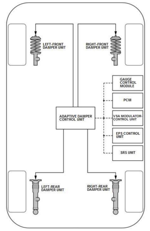

En el caso de los nuestros, todo es pelo más sencillo:
  • PCM
    Sensor de par motor (no de posición del acelerador como el TypeR)
  • VSA
    Estado de funcionamiento del ABS/TCS/VSA
  • EPS
  • SRS
    Sensor de velocidad de guiñada
De nuevo con estos ingredientes y la receta mágica, ya tenemos un buen menú de tres platos, postre y pan.

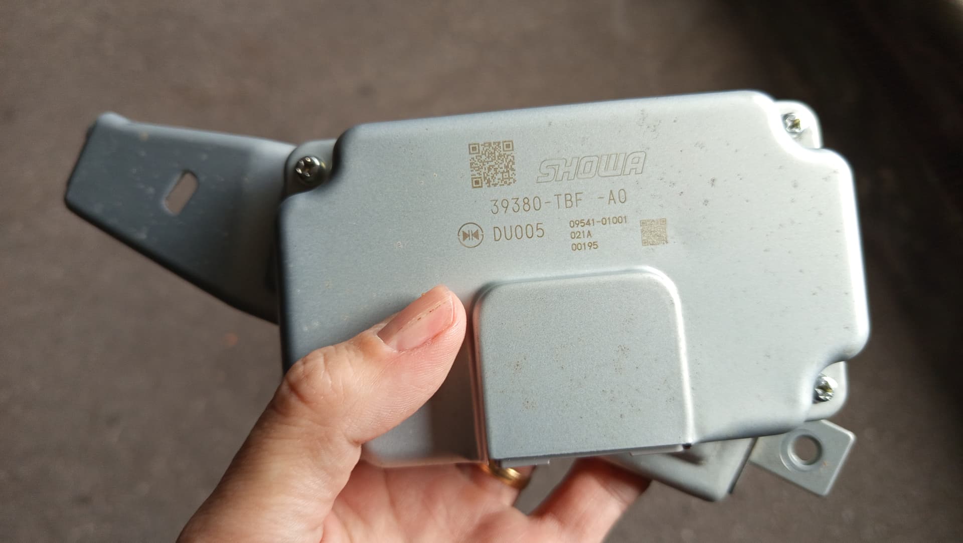

Leído y entendido. Entonces los amortiguadores, que no muelles, son los mismo para un Si y para un Sport+?
Consérvala que es de las que vale.
No tengo aquí conmigo el papelajo donde tengo los números anotados, pero aunque la referencia no es la misma en las letras centrales, como la centralita, coincide el resto así que entiendo que sí, que son los mismos.
Sería raro que fueran diferentes, teniendo en cuenta que la centralita sirve. Al ser amortiguadores adaptativos según estrangule el paso del aceite, puedes hacer lo que quieras con ellos. Otra cosa sería unos magnetorreológicos, que tienes dos posiciones (activado o no) y si quisieras más dureza, habría que jugar con la viscosidad del aceite o el paso de la válvula. En este caso serían sin duda diferentes.

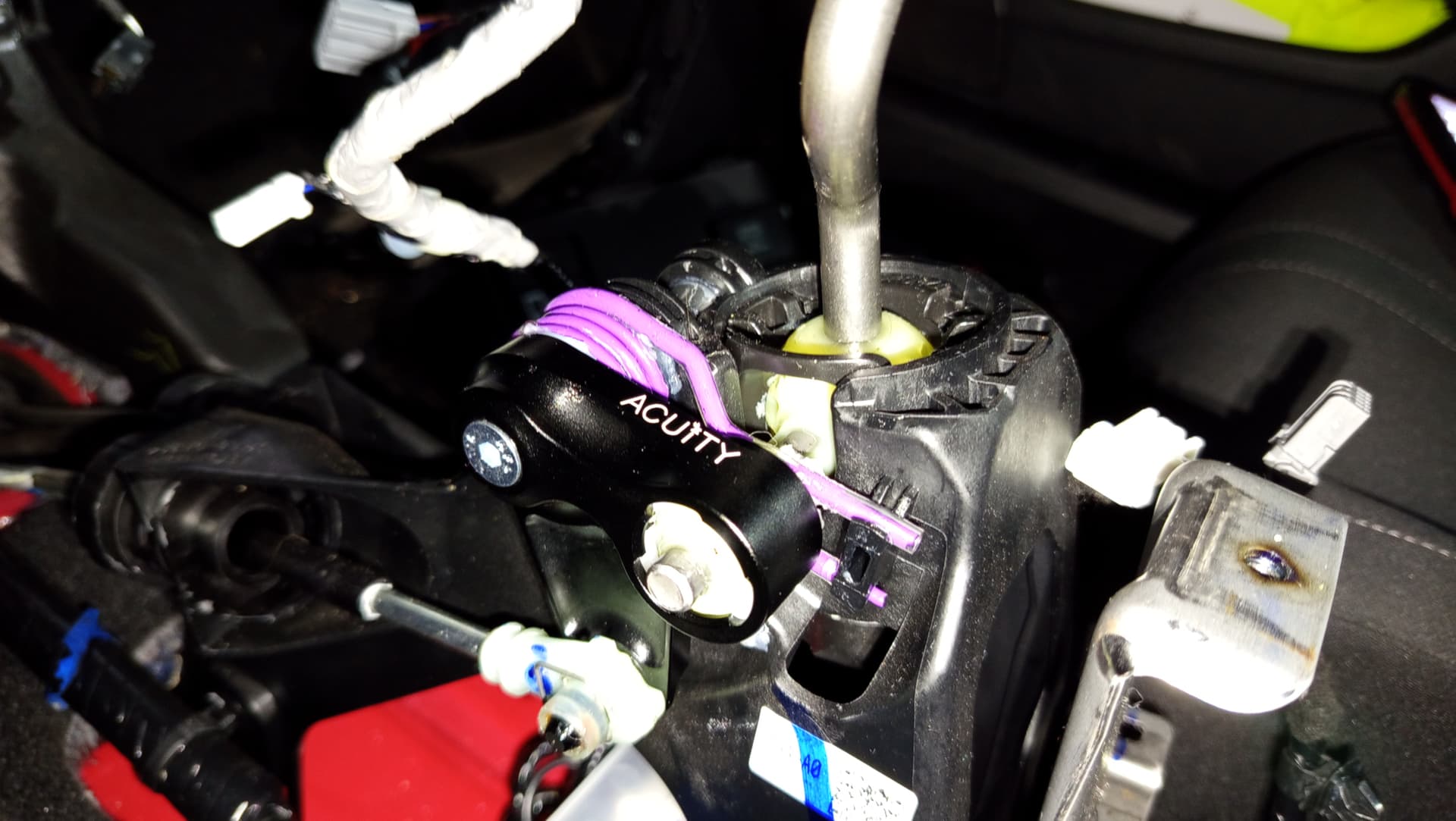

Bueno, bueno, bueno… entre ayer y hoy (porque acabé a la 1 am), puedo decir que tengo algo acabado… POR FIN. Y es que con la última mod del Acuity, el Rocker, ya tengo puesto todo lo que quería a la hora de mejorar el tacto del cambio.
No está todo lo que se puede montar (falta el short, que yo cambié por el Poco Low debido a razones existenciales que ya conté), pero sí creo que es todo lo que se puede montar para que quede un tacto de 10 en un daily, y no sufrir un short completo o un CAI, que sinceramente si te chupas un atasco con ello, acabas queriendo comprar un CVT (guiño, guiño, guiño).

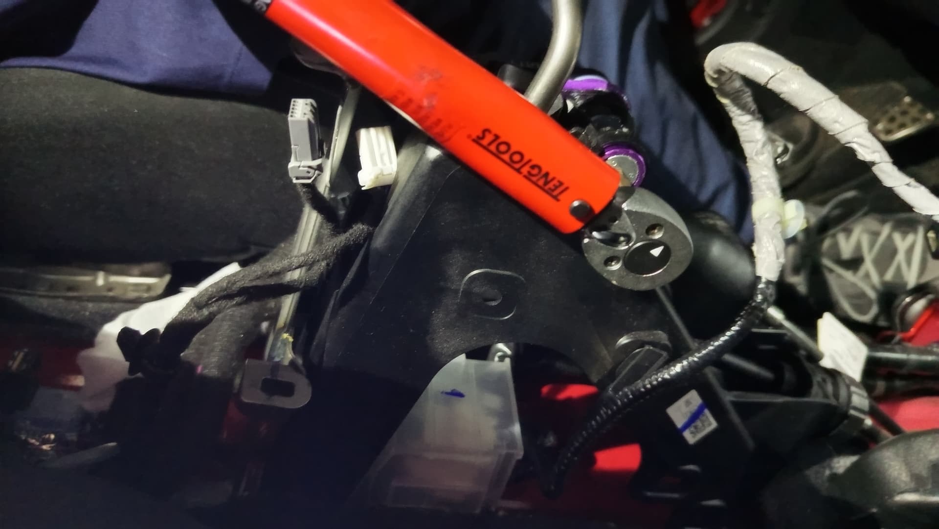

Así que ayer, un poco antes de cenar y un poco después, así estábamos en el garaje.
Tras un rato y tras sacar la dinamométrica par apretar a 7,7 Nm… Que se note, paque hayga lujo…
Ya tenemos el Rocker dando arrumacos al muelle y toda la parafernalia… aproveché para engrasar un poquitito más.
Y una vez cerrado, la ventaja de vivir en el Paraiso es que tras recorrer 600 m desde el garaje, ya estaba probando el coche por 4 km de carretera de curvas de todo tipo, pudiendo comprobar si todo estaba bien o por el contrario, tocaba llamar a la grúa por quedarme con la palanca en la mano. Y no, no se soltó nada.
Opinión? Perfecto, sublime, orgásmico… Se me acaban los adjetivos. Todo lo que buscaba, lo que podía imaginarme yo, que me creo el Adrian Newey de la barra del bar, todo lo que quería, está ahí. El tacto, la dureza, la precisión… hasta el sonido es diferente, mecánico, rudo pero no áspero.

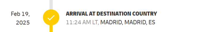

Pues no te puedo decir, porque lo pillé junto a otras cosas en Two Step Performance. Necesitaba una tienda que tuviese el Rocker, pero también los muelles de la caja cambios y el refuerzo del freno de Verus, y era la única opción (evitando así tres pedidos con tres envíos/aduanas)
Hybrid Racing Heavy Duty Transmission - 17,95 €
Shifter Rocker Upgrade - 100,95 €
Brake Master Cylinder Brace Verus - 120,95 €
Aduanas: 28,56
Envío y protección: 137,69
De pillar sólo eso, me iría a A4H o similar, te evitas rollos con aduanas y demás
Calcula 200 euros con envío.

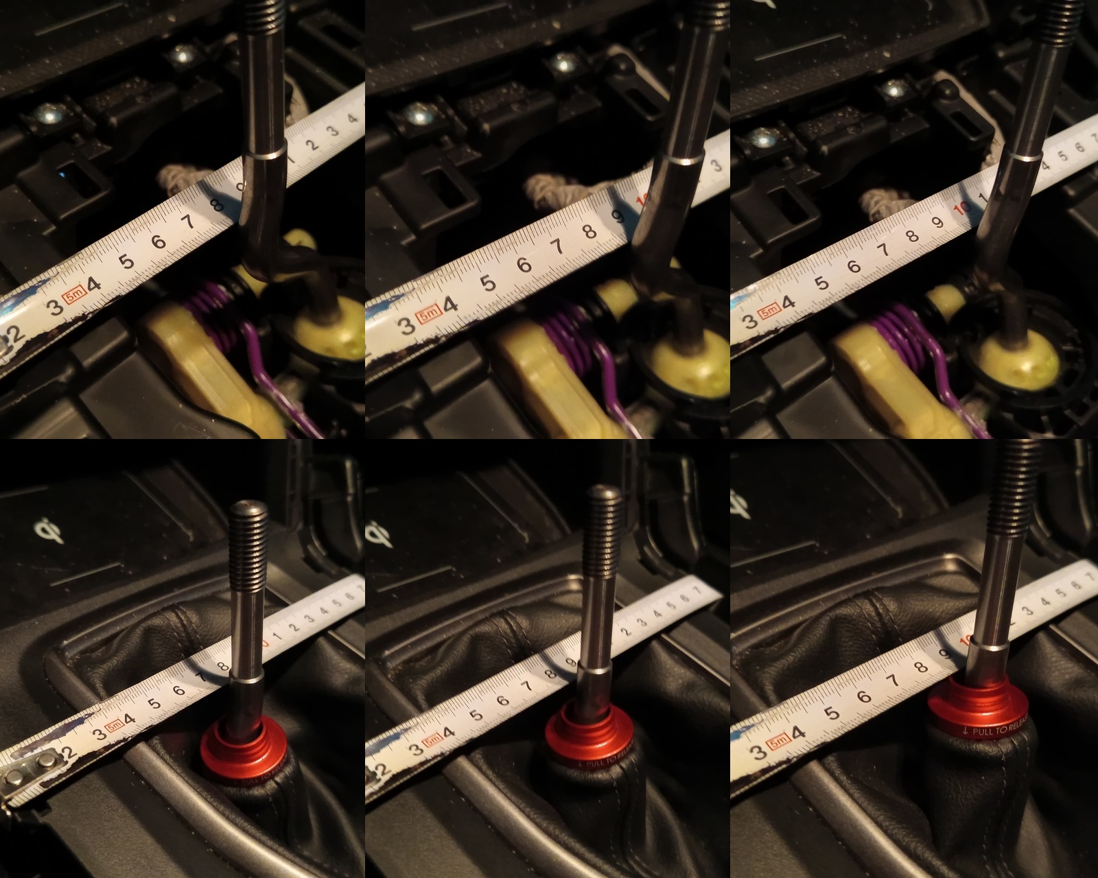

Al igual que hice con el pomo de Pocoyó, me tomé la molestia de hacer algunas medidas. Y si es cierto que no fueron idénticas porque en una tenía quitado el embellecedor y la bota, y en la otra no (eran ya horas intempestivas y tenía ganas de acabar), lo importante que es la referencia de medidas entre las posiciones, sí son extrapolables y sirven para saber lo que se gana realmente. Porque una cosa es lo que se siente y otra lo que dicen los fríos y objetivos números.
De serie y entre las pistas 1/2 - 3/4 - 5/6 hay una distancia aproximada de 13 mm entre cada una de ellas. Es decir, entre 1ª y 5ª o entre 2ª y 6ª debemos desplazar la palanca un total de 26 mm.
Una vez puesto el Rocker, la distancia entre pistas se acorta a unos 22 mm (lo reducimos en 4 mm), o lo que es lo mismo, ahora sólo necesitamos moverla 22 mm.
Todo esto medido, como véis, en la base de la palanca. Como el pomo está más alto, y el punto de pivote por debajo, donde nosotros lo notamos que es directamente al coger la palanca, la distancia aunque proporcional será un poco más elevada. Pero era más complicado sacar medidas exactas ahí arriba.

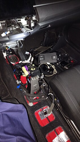

Bueno, bueno, bueno, aunque me acabo de dar cuenta que no he actualizado lo que ha pasado con la centralita de la Suspensión Adaptativa del Si (spoiler: sale mal), me veo en la necesidad de enseñaron la última upgrade que me he agenciado.

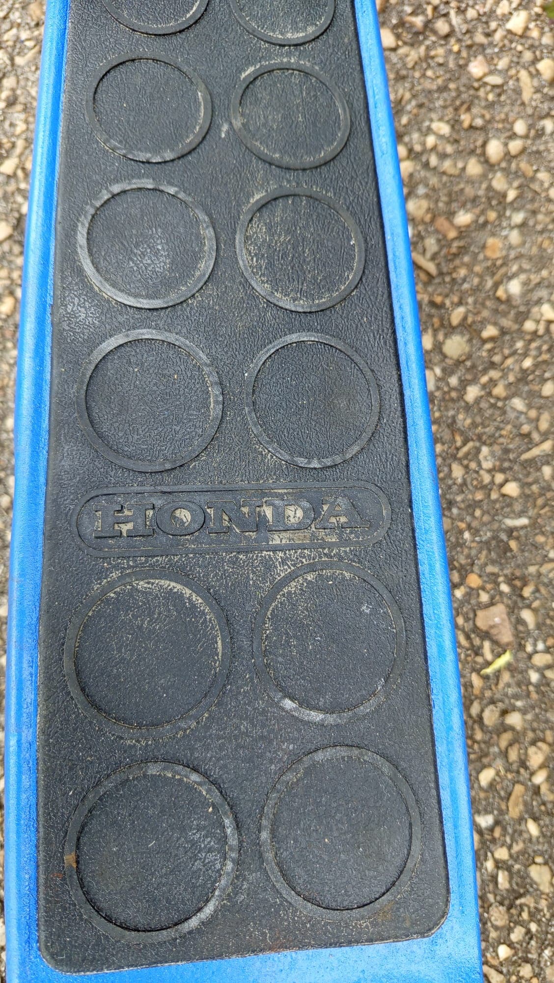

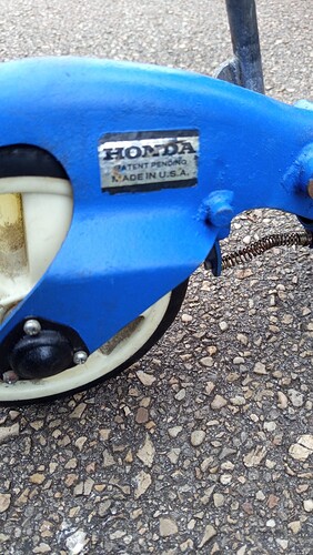

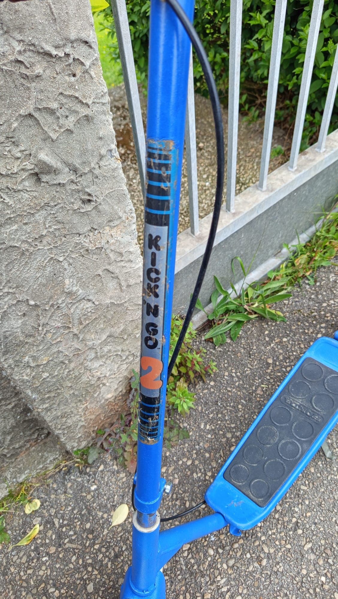

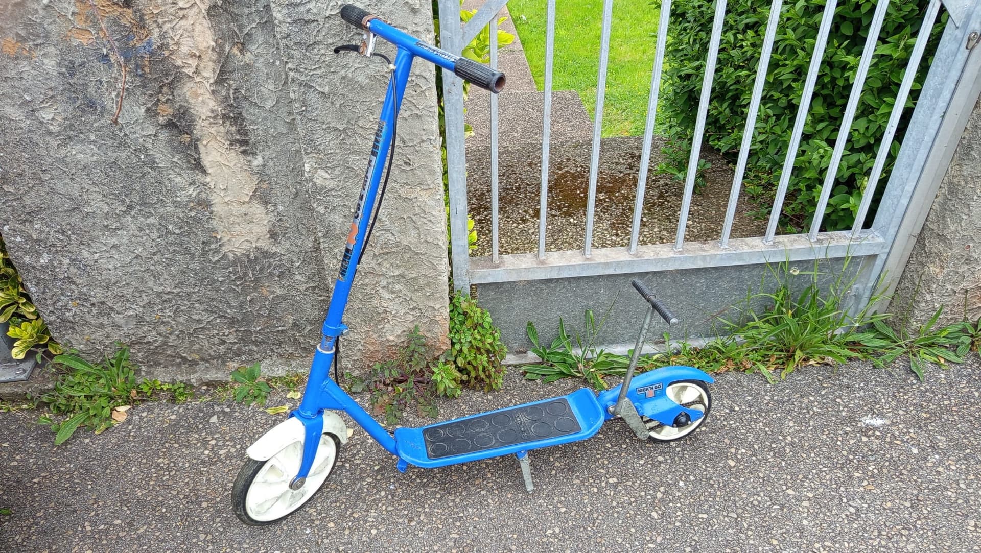

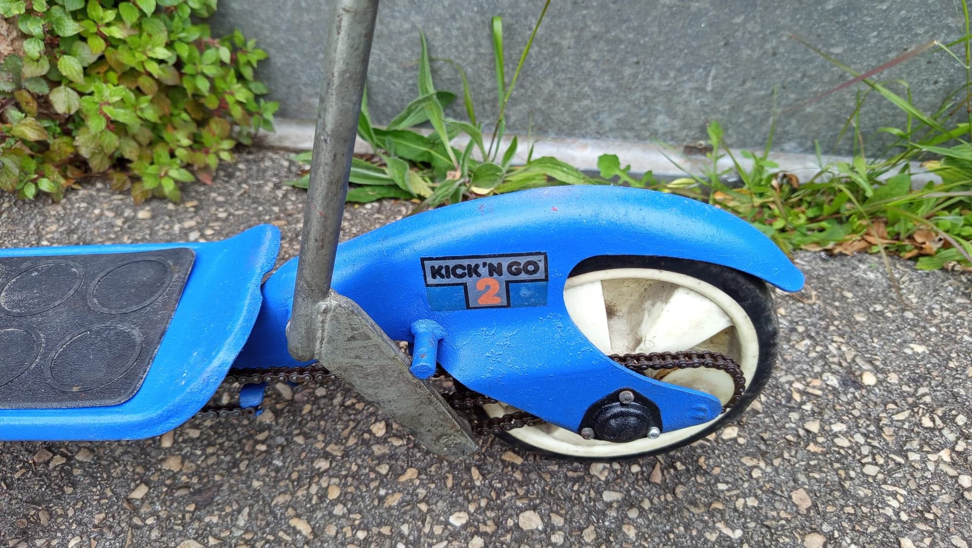

Es un cacharro que va en el maletero, y sirve principalmente para cuando hemos llegado a nuestro destino. Lo ideal, una reunión de coches ya que permite usarlo para admirar el resto de vehículos sin cansarnos, y además aportando un toque de calidad y exclusividad. También puesto al lado del coche queda que ni pintado.
A estas alturas os estaréis preguntado de qué carajo estoy hablando. Pues se trata del Honda Kick N Go 2, una flipada que sacó Honda a mediados de los 70 y que sólo comercializó durante un par de años en Japón primero y Estados Unidos luego. Es cohetáneo a la primera generación del Civic y surgió, como no podía ser de otra manera, de un concurso interno de Honda para buscar nuevos desarrollos, en este caso pensado para los hijos de la gente que se acercaba a un concesionario Honda.
Hubo tres versiones. La dos primeras, para niño y adulto, contaban con dos ruedas delante y una detrás. La que yo tengo, también de adulto, es de dos ruedas nada más. En todos los casos el movimiento es por un curioso e ingenioso mecanismo de patada, con el que se carga un muelle y este al retornar, transmite mediante la cadena la fuerza a la rueda trasera, y así avanzas sin necesidad de empujarte con el pie. Adicionalmente lleva un freno que actúa sobre la rueda trasera.
El anuncio de la época:
Y así es cómo funciona el mecanismo de impulso

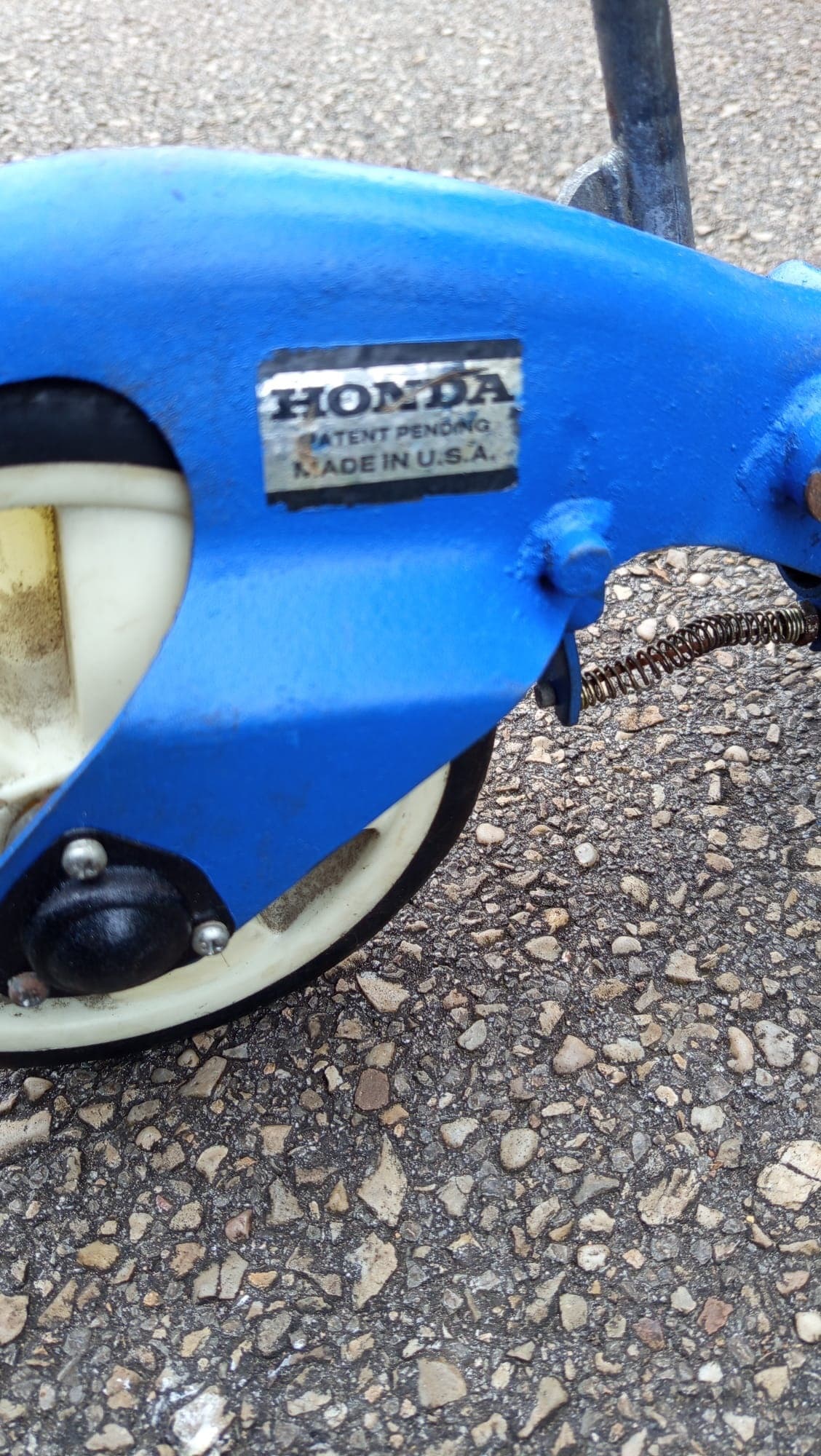

Y las fotos del cacharro según ha llegado. Necesita una pequeña puesta a punto, pero está en un estado muy bueno para tener +40 años. Pocos óxidos, todos los adhesivos, etc.
