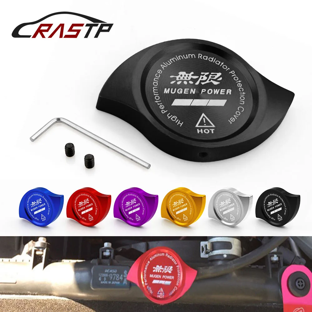

Sí, es de Ali pero en aluminio anodizado e incluso viene con la goma para que sea estanco. Llevo con él casi dos años, sin problemas ni fugas. El del radiador, que si tiene un muelle con tarado específico, no es el tapón sino solamente un embellecedor colocado sobre él, con lo que sigue estando el de origen debajo.
Te paso los enlaces, aunque el de la tapa ya no está disponible. Pero te puede servir de referencia:
https://es.aliexpress.com/item/32516322332.html?spm=a2g0s.9042311.0.0.274263c0tv84Xt
Y este del radiador:

Te das cuenta dónde pueden vender por separado los tapones que vienen con el embellecedor del tapón del radiador? Al ser tan pequeños perdí uno así que me ya pasé de poner esa tapa.
¿Te refieres a los pequeños tornillos laterales allen que la fijan sobre el tapón original?
Morrillu: sorry, estoy de lunes y espeso de cerebro :sweat_smile:
Bingo!
Yo también me he expresado como un libro abierto…
Pues realmente no tengo ni idea, pero si tienes uno, dudo mucho que se te vaya a escapar si lo aprietas con él. Es más, te cuento el motivo (al menos en el mío):
Cuando lo fui a poner, quise evitar desmontar el tapón y por lo tanto, encajarlo ya puesto. Me dije: total, es una tapa que va encima… Y no hubo narices. Después de intentarlo en un par de ocasiones, y ver que apretaba pero al poner los tornillos laterales, la escupía hacia arriba, saqué la tapa original y observé que tiene que ir perfectamente encajada (y con ello enrasada). Si no, los propios tornillos al apretarse, la empujan hacia arriba.
Prueba a desmontarla y encajarla. Si es como la mía, hará clank y no se moverá. Los tornillos son únicamente “un seguro”, y con uno no debería salirse.
