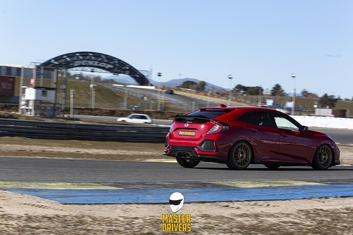

Y para probar todo el conjunto estuvimos el sábado pasado en el Jarama.
Ah, y puse el ducktail que me regalaron con las llantas jajaja
Que dará entre cero y nada de aerodinámica jaja.
A caballo regalado…

pero te ha faltado comentar o subir la foto del tiempazo q hiciste en el jarama el pasado sabado
Se me olvidaba esto.
Reloj de temperatura y presión de aceite
Pronto y cuando se pueda, ira calandra algo más abierta como los de kytos y radiador.
Aunque he de decir que con el ajuste de Ktuner para cambiar la temperatura a la que saltan los ventiladores las temperaturas están mucho más contenidas. El refrigerante no pasa de 95-97 grados en circuito y baja muy rápido. Y el aceite se queda cuando más caliente está en 12X grados.
Pues no lo he puesto @Sirone porque no lo considero buen tiempo. He bajado algunos segundos sí, pero se puede bajar más. Tampoco regalan nada por hacer X tiempo. Me quedo con el buen ritmo, que voy mejorando y que el coche iba genial. ![]()
