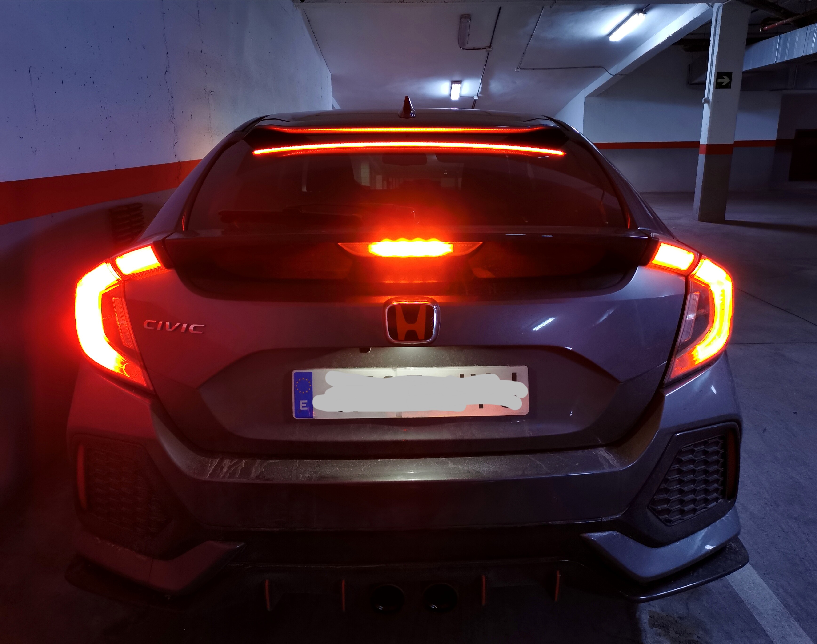

Instalada 4* luz de freno, dando motivos a la benemérita pa que me paren :sweat_smile:
En ciudad o con tráfico esta luz es más fácil de ver, minimizando así un poco la posibilidad de los alcances por detrás.

Es ésta, la simple:
La enganché a la 3* luz d freno, hay que quitar el plástico del portón del maletero y allí ya se puede acceder a los cables. En media hora se hace, la verdad que brilla mucho, además así sabes si se acciona el freno automático por que se ve por el retrovisor
Empalme o que
Pinchas los cables o cómo quieras, pero hay que añadir unos 20cm de cable por que no llega.
Ajam y qué modelo elegiste ya que vienen dos tipos
El simple, el discotequero ya llama mucho la atención :rofl:
