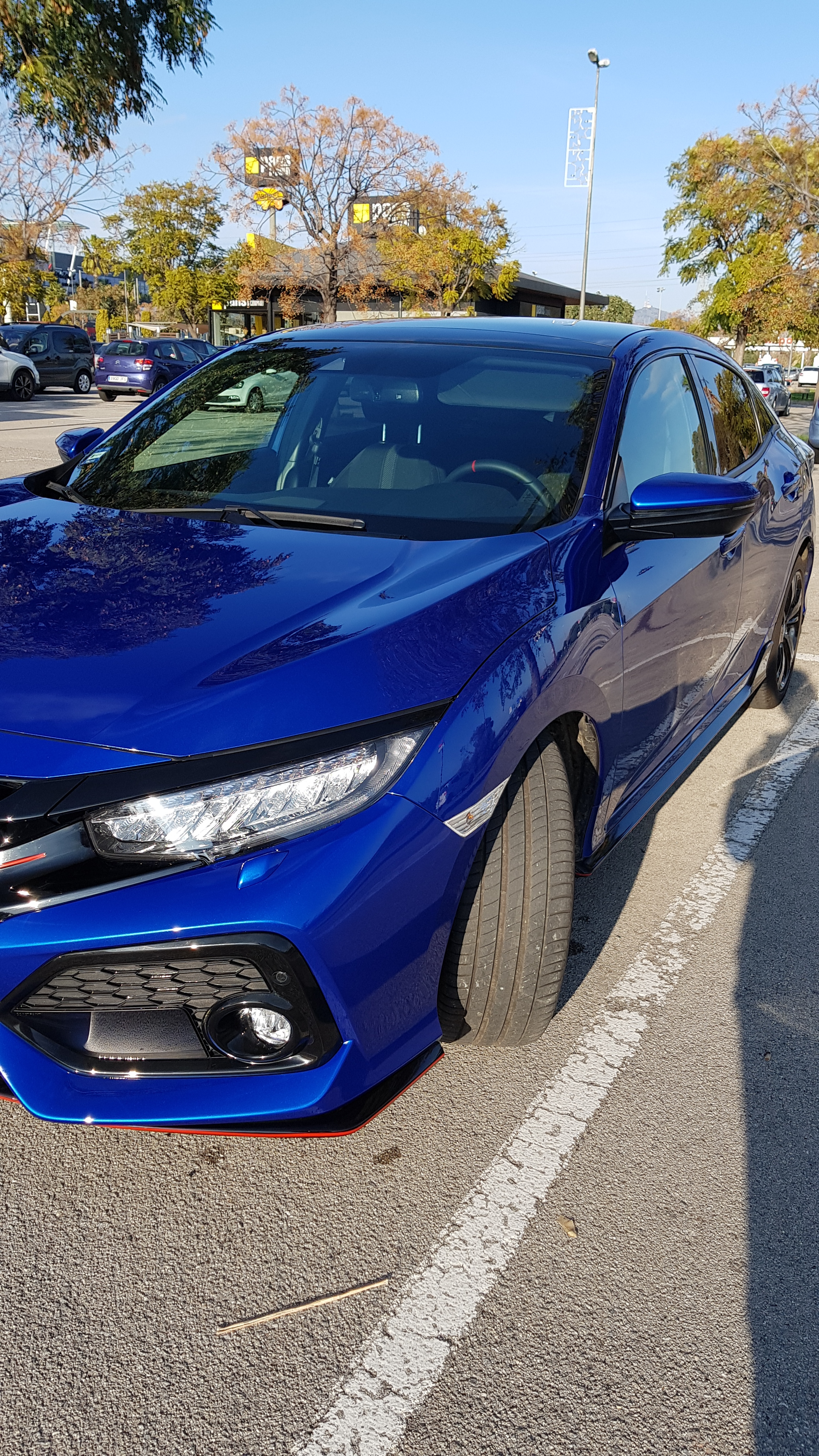

Bueeno, pues os dejo una pics de como ha quedado el carro despues de meterle furtivo con los fullcar!
! 20200102_160322|281x500
De momento estoy bastante contento, aunque me van a doler los brazos unos dias de pasar bayeta :joy:
Pros:
-Brilla, mucho.
-Parece que repele la mierda. Veremos a ver.
-Es muy barato si lo pillas en pack! (50 euros aprox)
-Facil de usar. Acabo de hacerlo y aun me dura la resaca, asi que imagina.
-Las llantas quedan se lujo. OJO No las he repasado, solo flisflis y manguerazo, asi que aun podrian mejorar.
Contras:
-El quick tarda baasastaante en secar, aunque quizas echandole un poco menos seca antes.
-Hacerlo a mano. Te dejas el alma.
-Dicen que huele bien. Yo no he olido nada.
-Creo que el jabón tiene mejor resultado si lo pasas por la karcher o alguna pistola. A mano y cubo me ha dado la sensacion de que se desperdiciaba mucho. (2 tapones - 5L de agua destilada)
En fin, es la primera vez que lo hago y creo que se tienen que perfeccionar muchas cosas, pero por el precio y los resultados es un win-win!
con la emocion me he olvidado de limpiar el paso de rueda y ests guarrisimo, pero bueh
