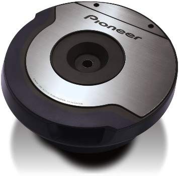

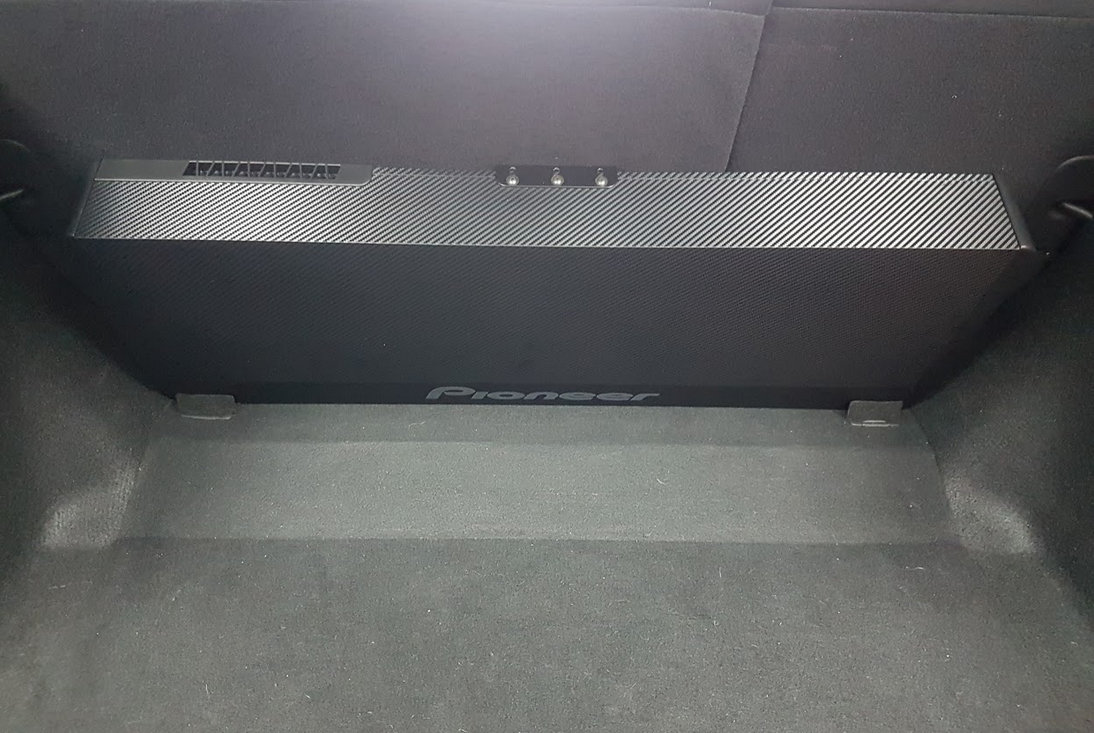

Buenas!, sabéis si el sedán tiene más profundidad en el hueco de la rueda de repuesto que el hatchback?, lo digo por que he visto que hay en algunos países que tienen el hueco de la rueda de repuesto ocupado por una rueda de galleta y no sobresale. Mi intención es poner un sub pionner ahí sin tener que hacer la ñapa de elevar el suelo del maletero como hizo @Sirone. Si podéis medir la altura del hueco os lo agradezco. Por cierto el sub es este:
Pone que mide 14,4cm de alto. Otra pregunta más, es necesario o recomendable poner aislante en el hueco para mejorar la resonancia?. Gracias!
Sobre el tema de la rueda de repuesto hay un post donde se habla de ello. No te lo digo por el interés de montar o no la rueda, obviamente, pero tal vez encuentres info en ese post en cuanto a la altura “libre”, porque yo al menos desconozco si tienes que elevar el suelo como hizo @Sirone.
Sobre insonorizar el hueco es un añadido, no es imprescindible, pero creo que no vas a notar mejora alguna, porque fuera del coche (y @Sirone te lo puede detallar mejor) no vibra el coche, y no es porque sea malo el sub, sino que ni las frecuencias en las que trabaja este sub ni las vibraciones que puede provocar su puerto reflex ocasionaran vibraciones en la chapa.
Por todo lo anterior, y sobre todo porque yo ayer lo aprecié en mi coche, si buscas un “boom” que se te “meta por la espalda” este no es tu sub (ni cualquiera de esos modelos “planos”), pero si lo que buscas es realzar algunas frecuencias de grabes entonces sí.

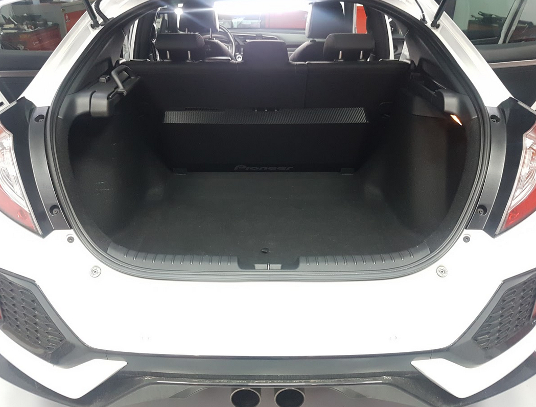

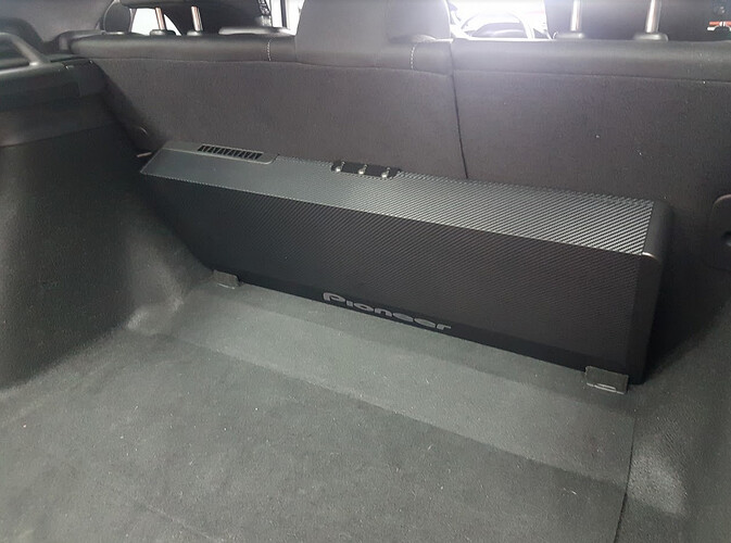

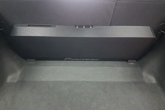

esta es mi “roomba” y no te cabe en el hueco del doble fondo si llevas un sport/sport plus…
tienes que elevar el maletero, si no lo haces te quedará ahuevado, y de horrible aspecto.
yo lo llevo a la mitad, recuerda que tengo el remote en la guantera, pa hacer el cani y probarlo bien bien, alguna vez lo he puesto a tope y con el volumen a 30, te vas al maletero, y si vibra, pero en ocasiones normales, nada de nada :slight_smile:

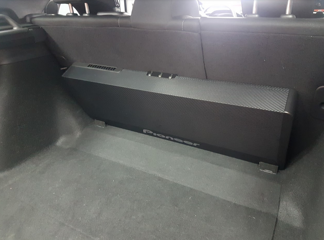

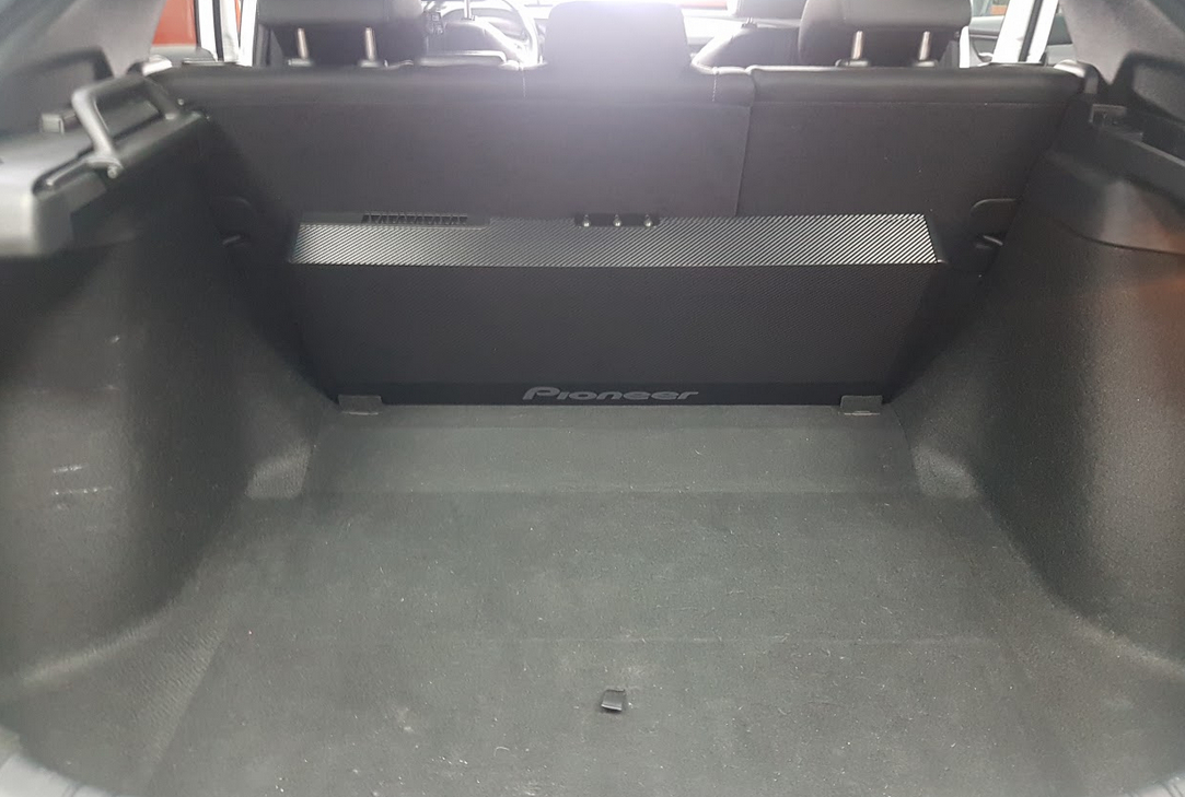

Por cierto, el sub ya está montado
Mi intención es que realce los graves, de hecho o música que escucho es muy tranquila y no subo del 15…, no quiero que exploten las lunas ni nada de eso…
Yo tengo un sedán, no es el sport plus.
