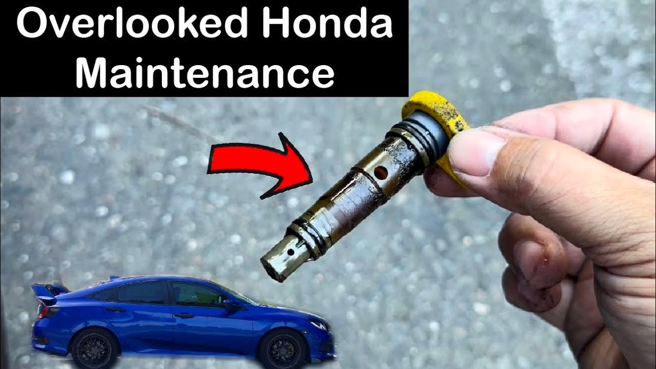

Y ya que me pongo (frase con mucho peligro), hice el cambio de la propia Válvula PCV, que no lo dice en ningún lado pero recomiendan cambiarla a los 80.000 km y tengo 75.300.
Así estaba la vieja y, al agitarla, sonaba poco el sonajero. De igual forma, al hacer la prueba que dice el manual pellizcando el tubo anterior, no se escucaba (se oye un chasqueo/zumbido). Cambiarla son dos minutos, con una llave de 10 plana, con lo que no es necesario quitar la grapa que quitan aquí.
Antes de preguntar: Válvula de control de presión de aire: 17130-59B-003 - 44,19 euros
