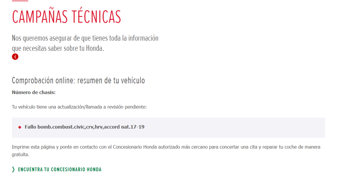

Hola crack, acabo de mirar el mío que se lleva por letra de matrícula con el tuyo nada y menos, el mío ktp y acabó de mirar y también.
Y eso que miro muchas veces y siempre salía limpio
Un saludo!
a varios en el grupo de telegram igual. parece que Honda ha esperado al black friday para hacer conjunta de bomba de combustible. Ya yo tengo mi cita para dentro de 2 semanas. unas 2-3h y 0€ a pagar.
Bueno, es una estrategia para no saturar los talleres y que haya rotura de stock de la pieza, llamando por bloques. Y entre medias, si alguno casca, pues oye se aplica solución.
Morrillu: black friday… me desorino :sweat_smile:
Pues lo acabo de mirar y a mi tb me toca cambiarla.
Hola a tod@s !!! Hoy llegamos a Valdemotor Lugones para cambiar el aceite del 'nuevo cambio" y nos dijeron que el taxi estaba dentro de la campaña cambio de la bomba de gasolina, así que, ya salió con la nueva :stuck_out_tongue_winking_eye: :clap::clap::taxi:
Me acabo de meter yo tambien… y le sale lo mismo!!! :see_no_evil::see_no_evil:

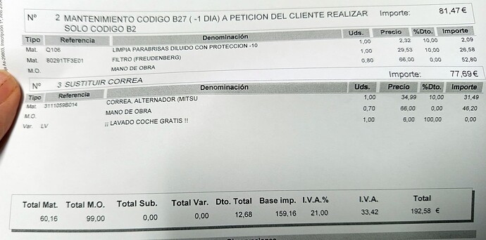

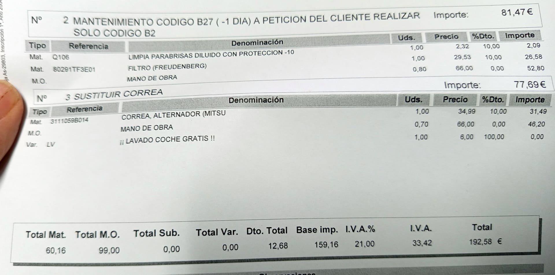

Buenas tardes a todos!! Actualización tras pasar la revisión B2
Como podéis observar, código de mantenimiento B2 por 81,47 euros + IVA (98,57 euros). Al mismo tiempo se realizó la campaña de la bomba de combustible, todo como siempre de 11 sobre 10.
Y entonces fue cuando me comentaron el segundo punto, y que viene siendo que aunque no lo pongan en ningún lado, a modo de mantenimiento preventivo se recomienda cambiar la correa del alternador a los 6 años. Así que como esta era revisión “barata”, le di luz verde y fueron otros 94 euros, haciendo así el total de 192 euros.
De nuevo, siendo taller oficial y demás, me parece un precio más que apañado por lo que han hecho.

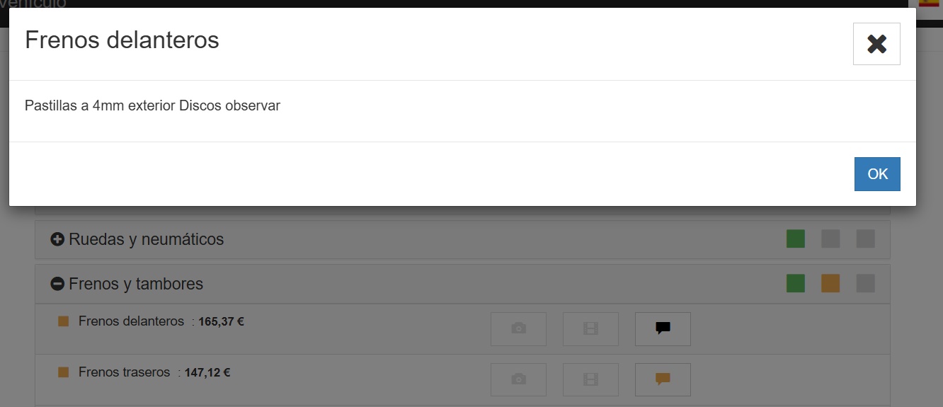

Algo más que contar? Pues sí, y es que con más de 71.000 km, seguimos teniendo 4 mm de pastillas delante (exterior) y 5 mm detrás (exterior). No parece que haya desgaste excesivo de la interior (o al menos estaban igualadas la última vez que desmontamos ruedas), por lo que hay pastillas para unos cuentos miles de kilómetros más.
