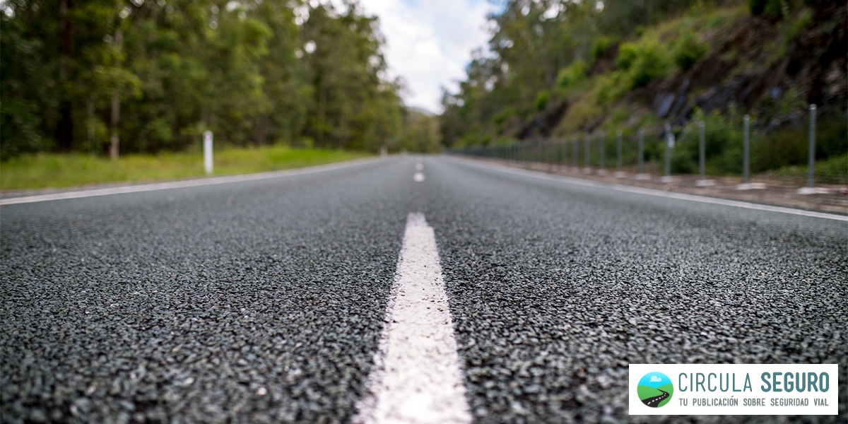

Las carreteras no son planas, tienen forma de V invertida (para facilitar el drenaje del agua hacia las cunetas laterales). Esto hace que cuando vas recto, el volante vaya ligeramente girado a la izquierda para compensar la inclinación de la carretera, que tira de las ruedas hacia la derecha, en dirección a la pendiente. Dependiendo del alineamiento de la dirección, que sea más o menos agresivo, se notará mucho o poco pero siempre se nota.
