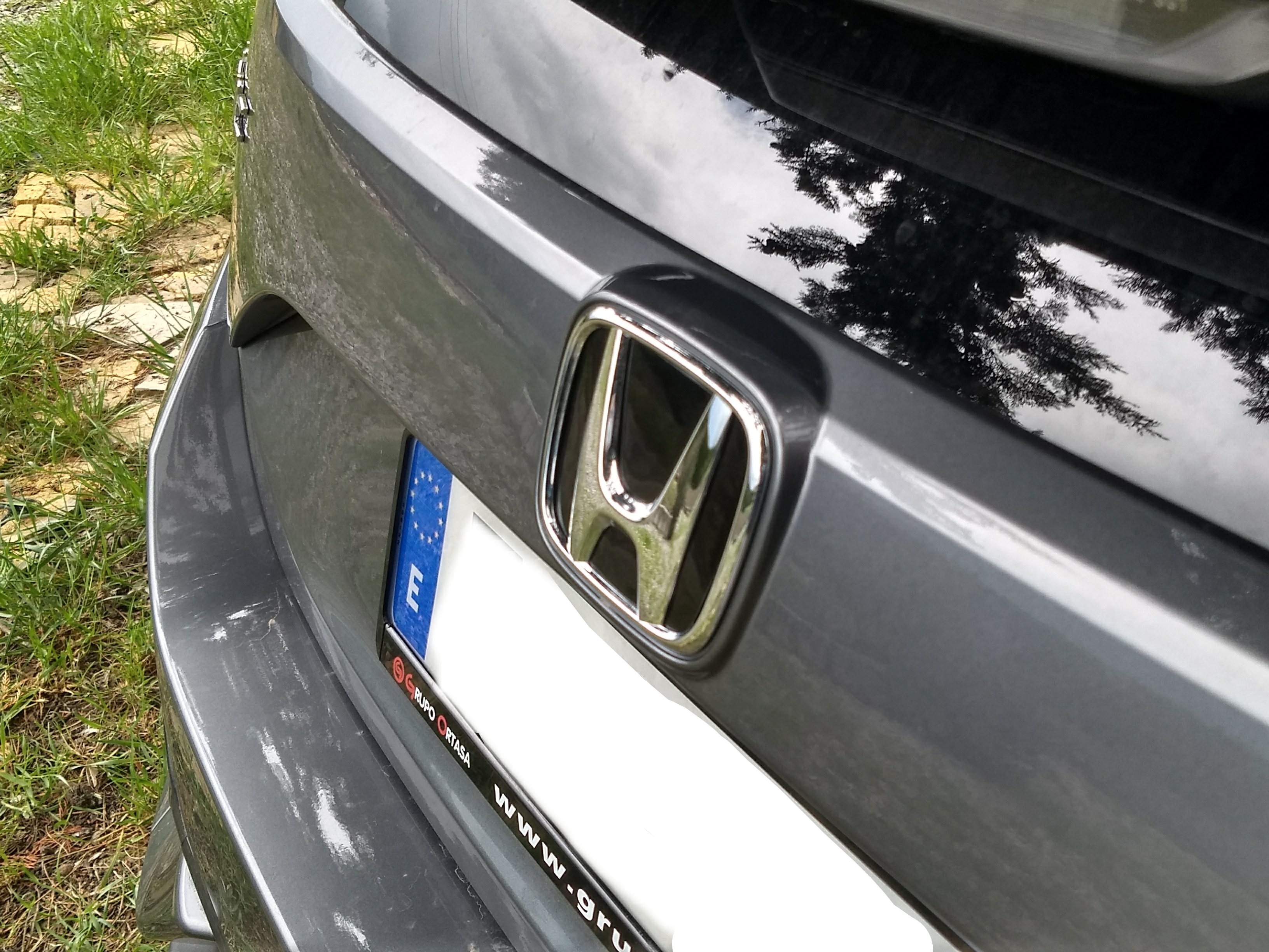

Una fotito de hoy tras el primer lavado (que mal se lleva el gris pulido con las marcas del agua…).

Ahora estoy viendo la foto en grande…jejjeje eso se está secando ahí a la fresca!!!
Hay que secarlo a mano compañero! una o dos toallas de secado y con cariño palpando sin arrastrar (si es posible) se quedará perfecto en 5 min. Luego como dice @Josemacivic, aplicarle algún producto de acabado cuando dispongas de más tiempo, y si ya quieres mimarlo, nivel me voy a casar con él, en la zona Detailing podrás cumplir sus deseos!
A parte no es que se lleve mal pienso que pasa en todos, solo que hay que ponerle cariño y aplicarle ciertos productos para que luego a la hora de lavarlo no se queden esas marcas y repele el agua por eso lo del tema coating/detailing, además protege la pintura y dará otro aspecto al coche. Yo estoy deseando de pillarme un kit aunque cueste caro pero luego merece la pena.

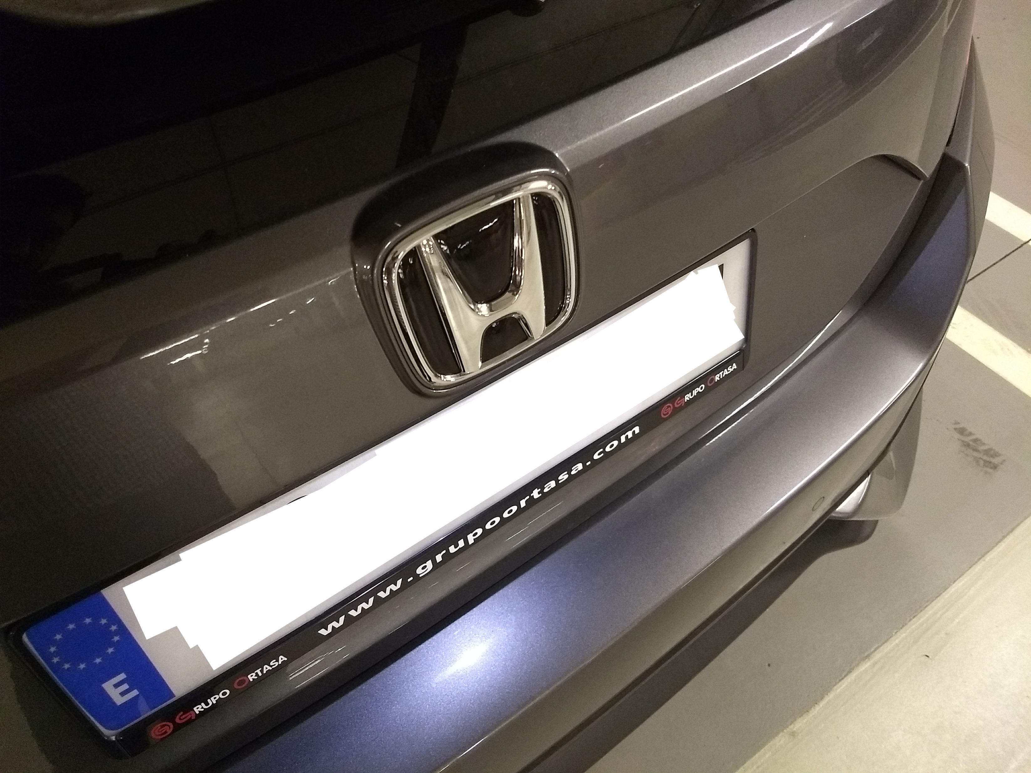

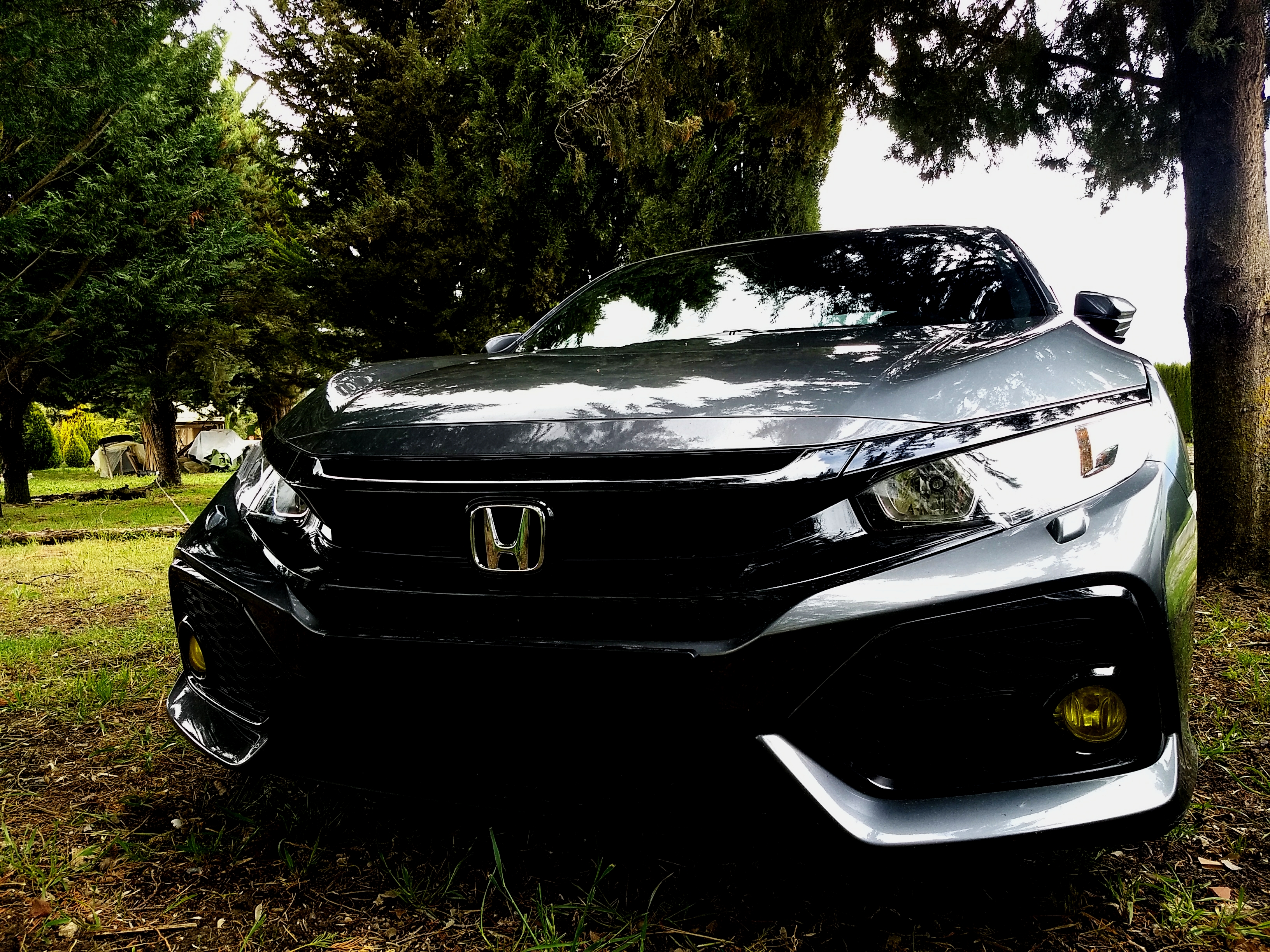

Actualizo con los cambios que he hecho.
-antinieblas amarillos.
-fondo del logo trasero vinilado en negro.
El vinilo negro de Motorvinilo es bastante bueno, se pega muy bien. (tanto que al ponerlo de primeras no me quedó bien el resultado y para despegarlo costó lo suyo). Todo lo contrario el vinilo de antinieblas de aliexpress, que es malisimo, asi que pillaré la pieza de metacrilato que llevais algunos por aqui.

Quitaste el emblema? Si lo quitaste, con que lo volviste a pegar? Gracias
No, lo hice sin quitar emblema. Recorté trozos un poco mas grandes del hueco que queria cubrir y lo pegaba quitando lo sobrante con cuter (sin hacer fuerza porque puedes marcar el coche o el mismo vinilo). Lo ideal es que sobre un minimo (muy muy poco) para intentar meterlo un poco por debajo de la H y el contorno con ayuda de un palillo o tarjeta, y asi te aseguras que tapas el hueco entero. La verdad no tiene ciencia ninguna ni dificultad, creo que es buena opcion para los que no queremos desmontar emblema.
