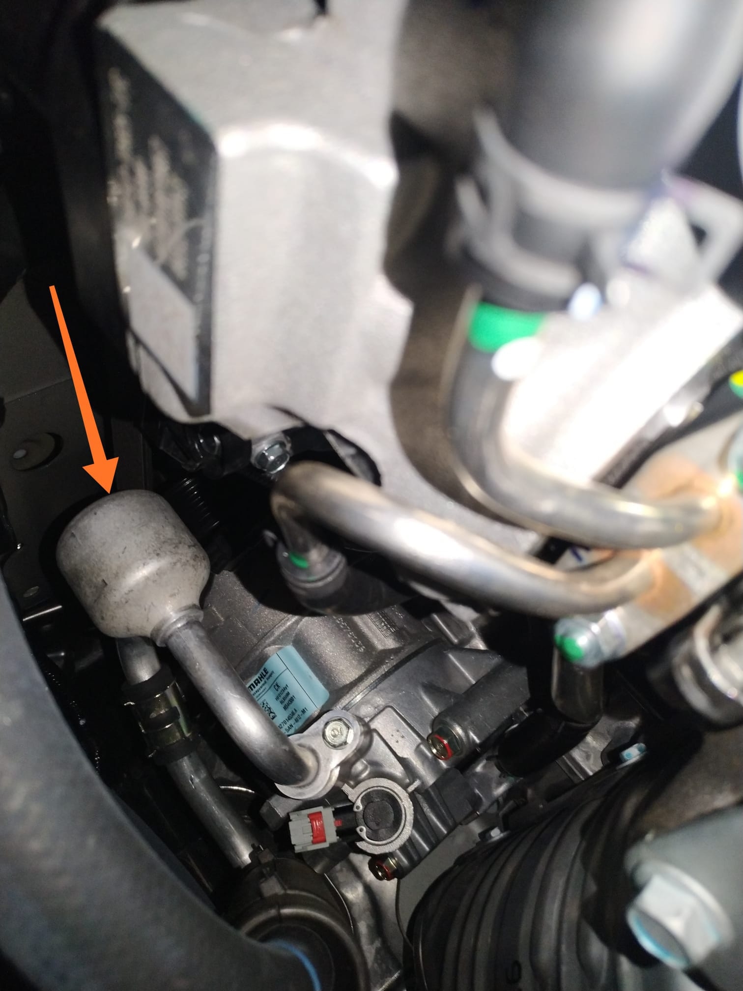

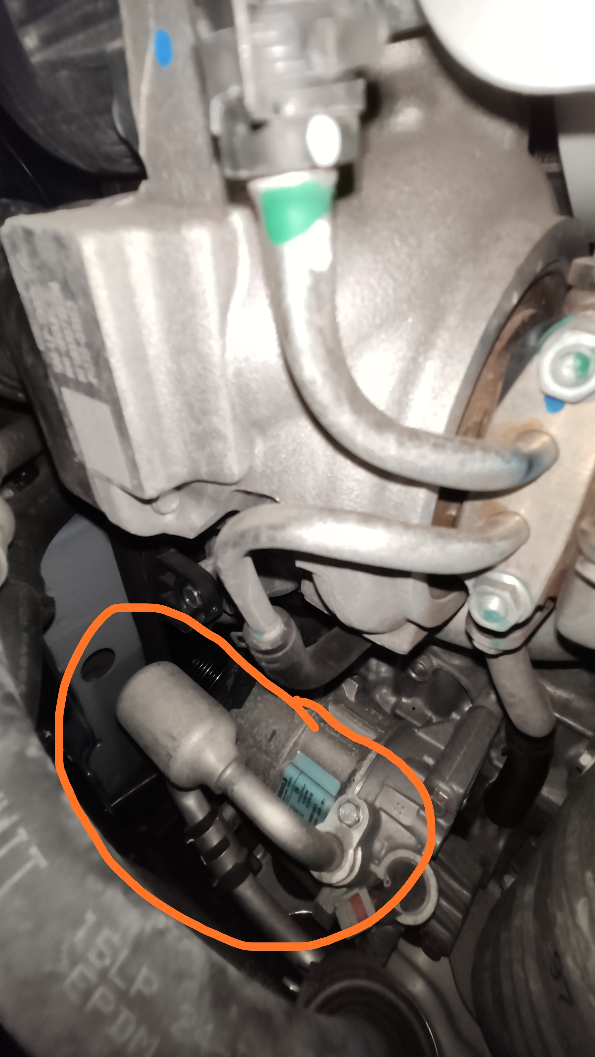

La primera foto es la pieza que debe de llevar, me la pasaron los de Honda Cotri Málaga para que comprobase si llevaba ese manguito/tubo o el defectuoso que es de mayor tamaño.
Como mi coche llevaba el grande que produce grillos en el a/c le hice una foto, se la envíe y me pidieron la pieza correcta, tardo dos días en llegar y unas dos horas en cambiarla

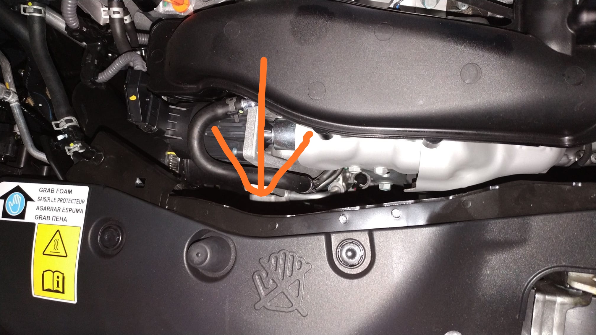

Eso está dentro del habitáculo (salpicadero) o en la zona del motor? Gracias.
Al principio, más lado izquierdo, zona motor.
Sitúate frente al motor y entre la mano que hay dibujada en el plástico negro y la flecha… si te asomas con la linterna del móvil mirando por ese hueco en diagonal hacia abajo y a la izquierda se ve
