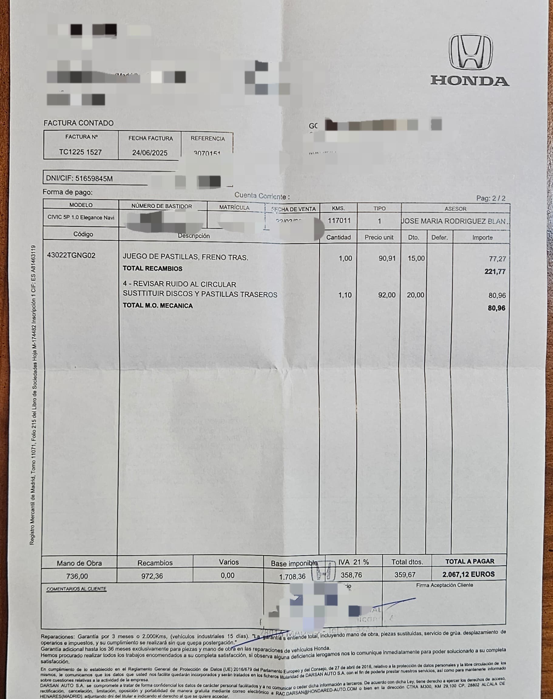

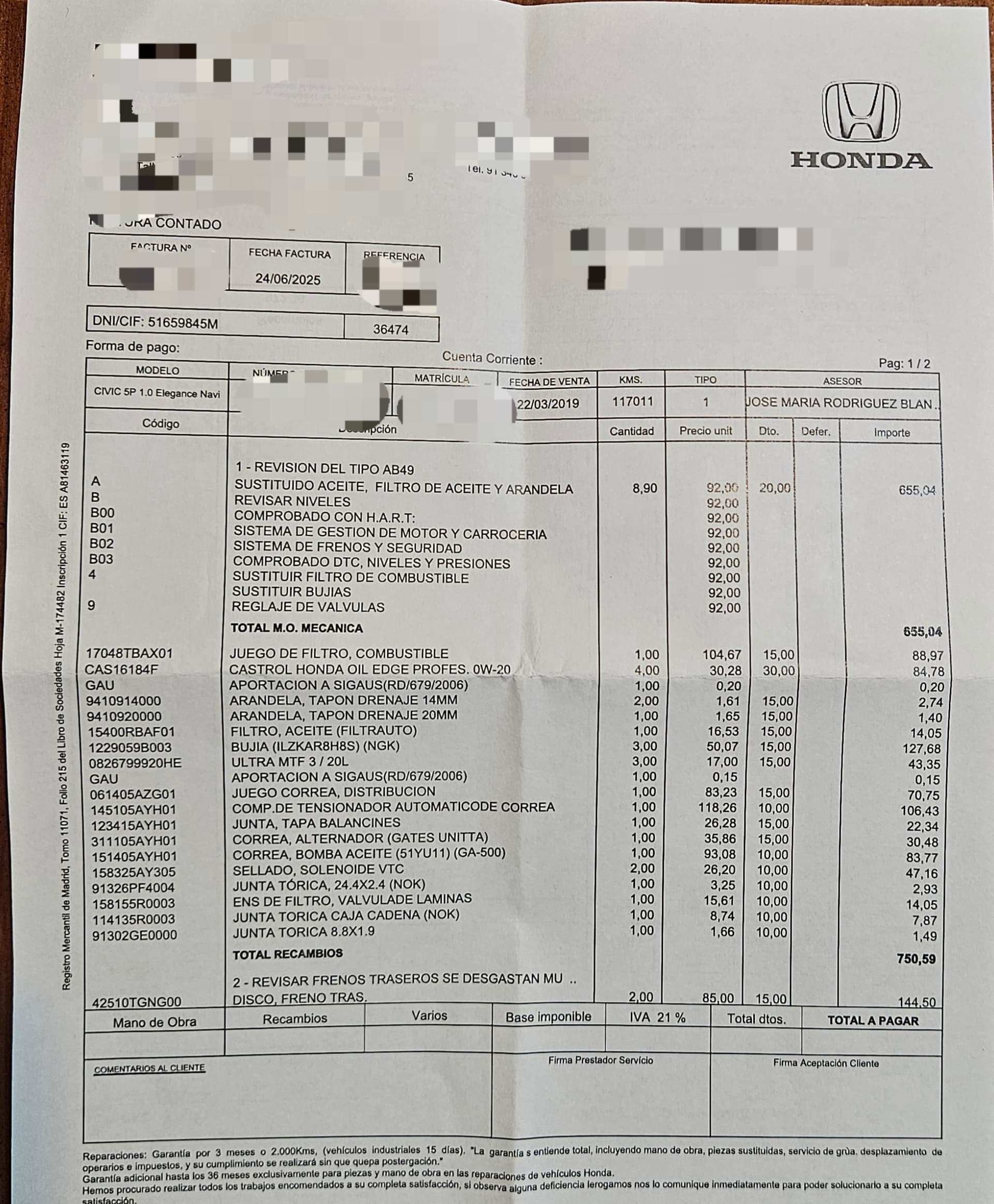

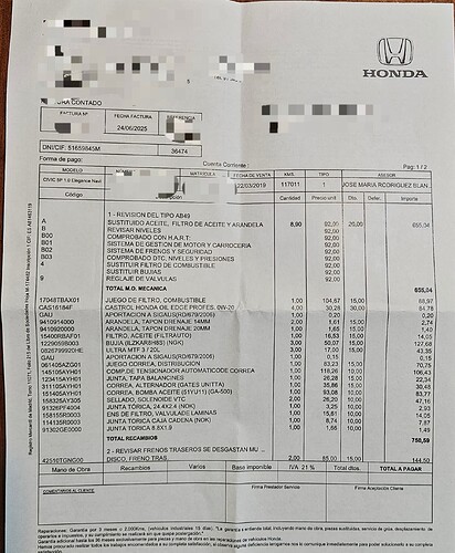

Bueno.pues ya esta la revisión pasada, 2.064 pavos con un descuento de 360. Lo peor es que los frenos traseros con 40.000 km se han comido los discos.
Distribucion, reglaje de válvulas, bujias, filtro bonmba gasolina, aceite del cambio.
