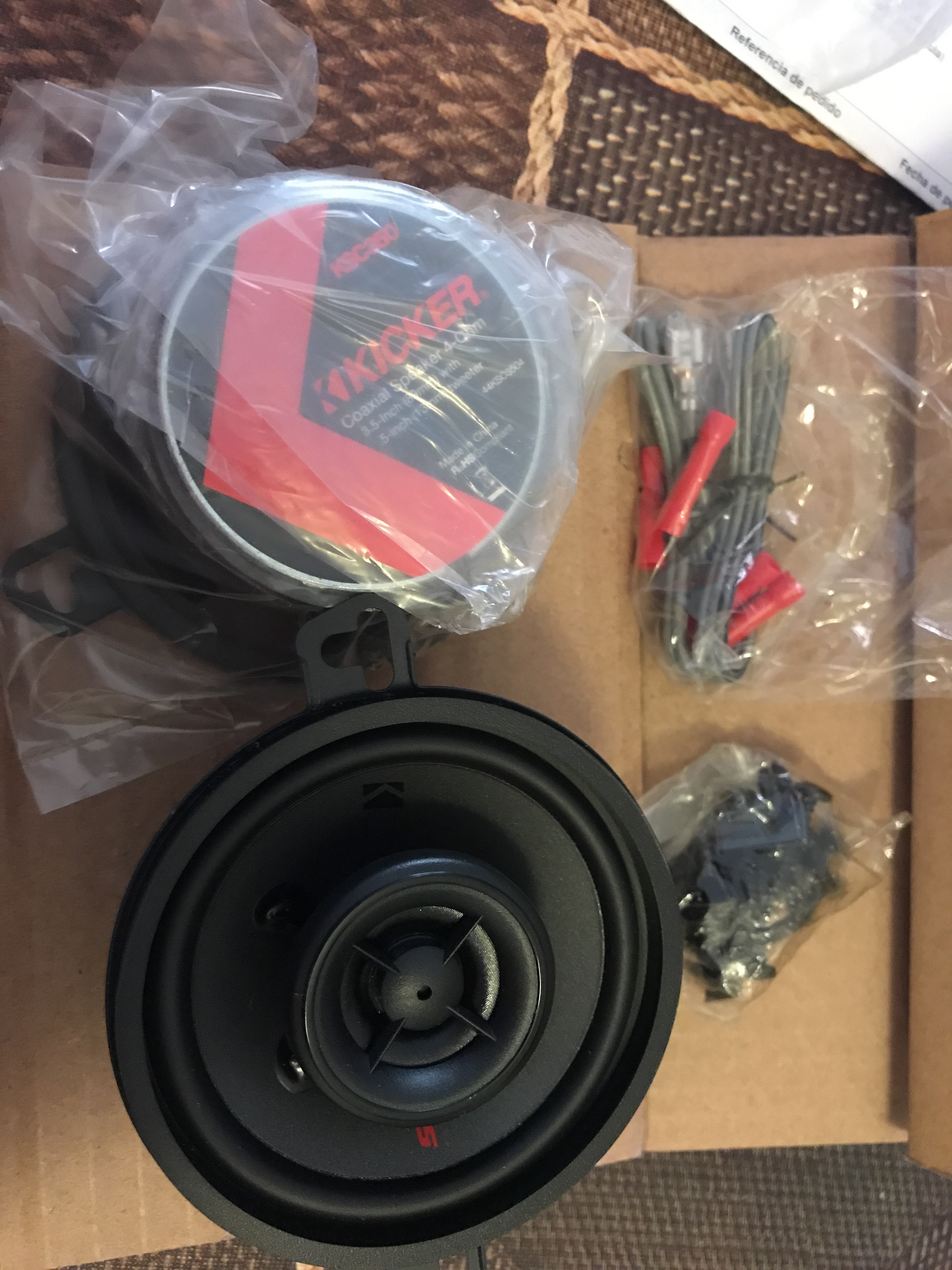

Hoy me llegó el kit del canal central Kicker de 3,5” (para salpicadero), como también tengo los cables OEM mañana tocará montarlo junto con el de @josecampos97 que hicimos compra conjunta para este kit, os paso fotos y enlace de compra.
Link de compra altavoces: Kicker KSC350 en Solocaraudio.

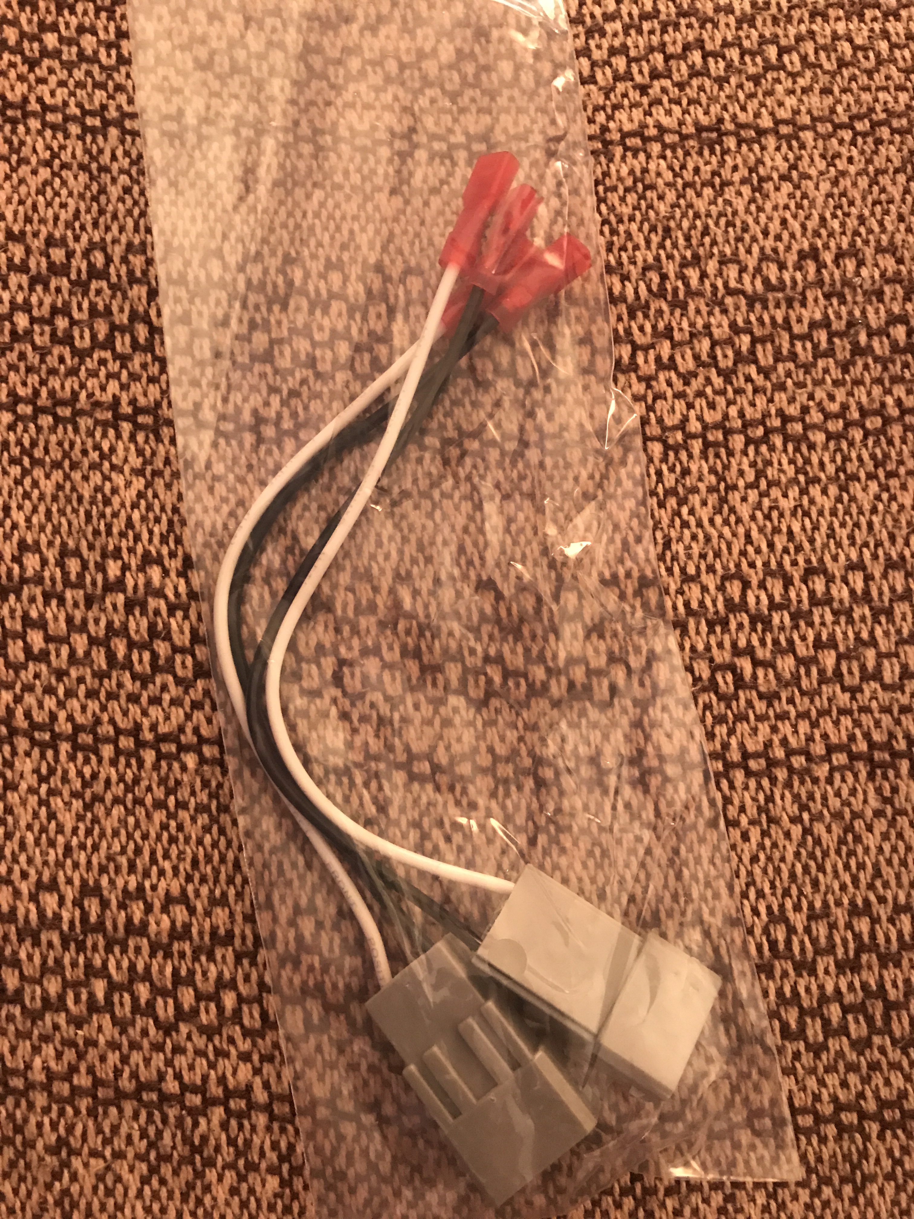

Link de compra cables: https://rover.ebay.com/rover/0/0/0?mpre=https%3A%2F%2Fwww.ebay.es%2Fulk%2Fitm%2F301956636107

Ostias que fuerte!! Pues yo estaba entre esos y los Hertz DCX 87.3 de 41€, pero los Kicker tenían mejor calidad de materiales y los rms eran superior, a parte el envío era gratis y los Hertz pagando el envío casi se ponía al mismo precio que los Kicker, la única pega que es un poco inferior la sensibilidad db pero es muy poco así que nada lo montaré y te digo.
Instalación súper fácil para el canal central del salpicadero, en 10’ maximo lo tienes montado y graduado en el ecualizador, os explico a continuación:

El siguiente paso es conectar el cable OEM (que podéis comprar en el link que puse más arriba) al de serie y no hay necesidad ni de cortar ni empalmes ni nada.

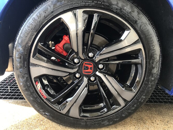

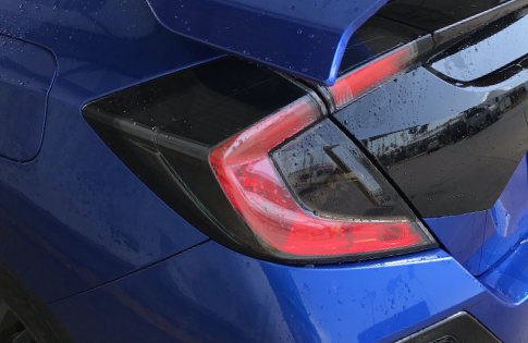

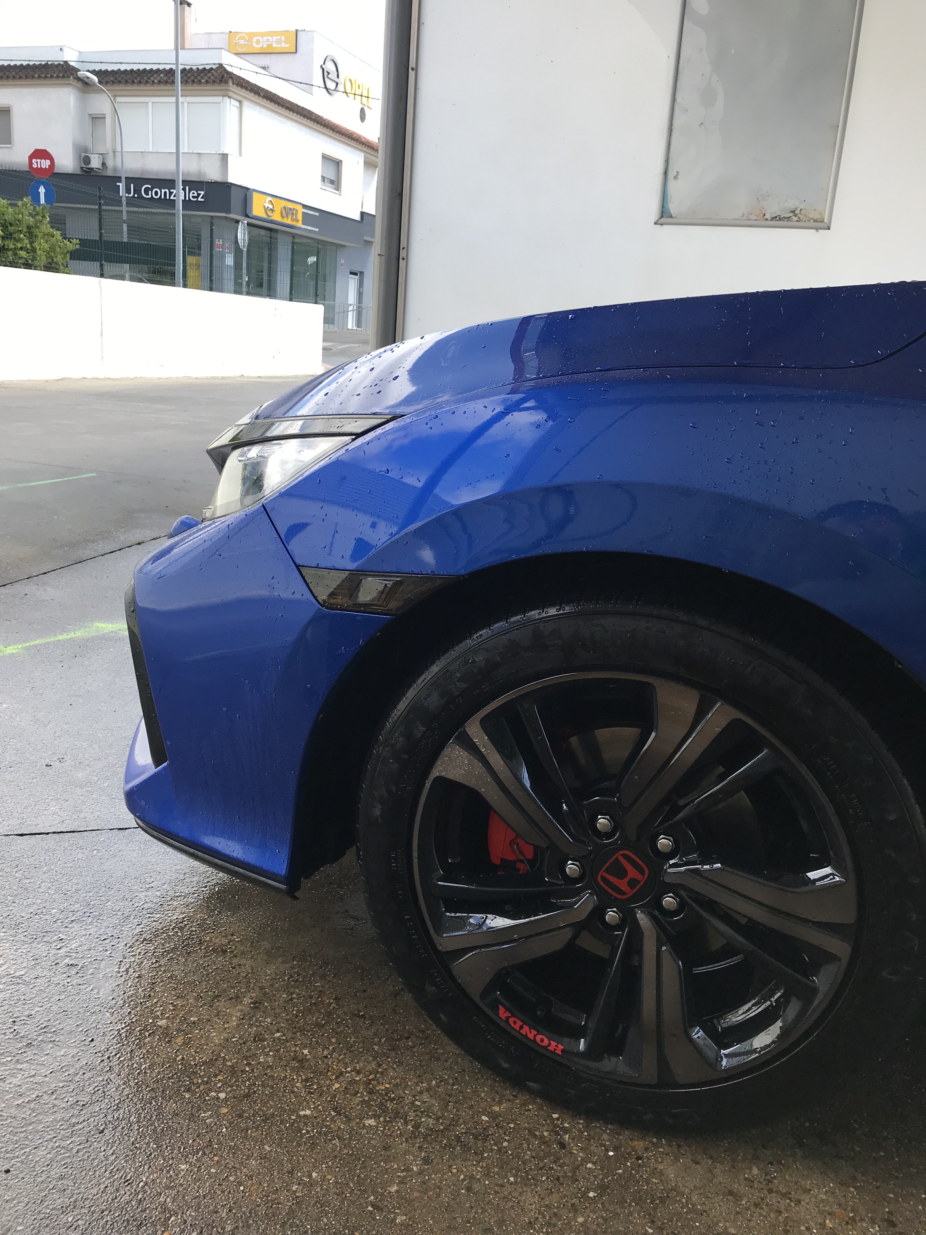

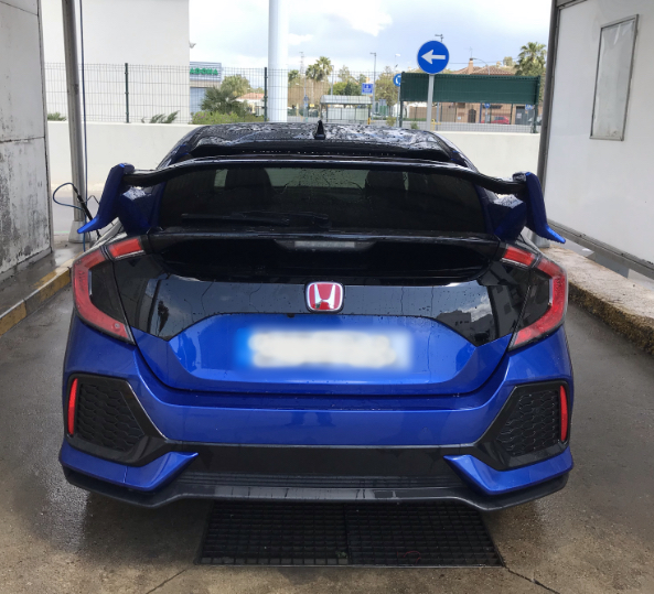

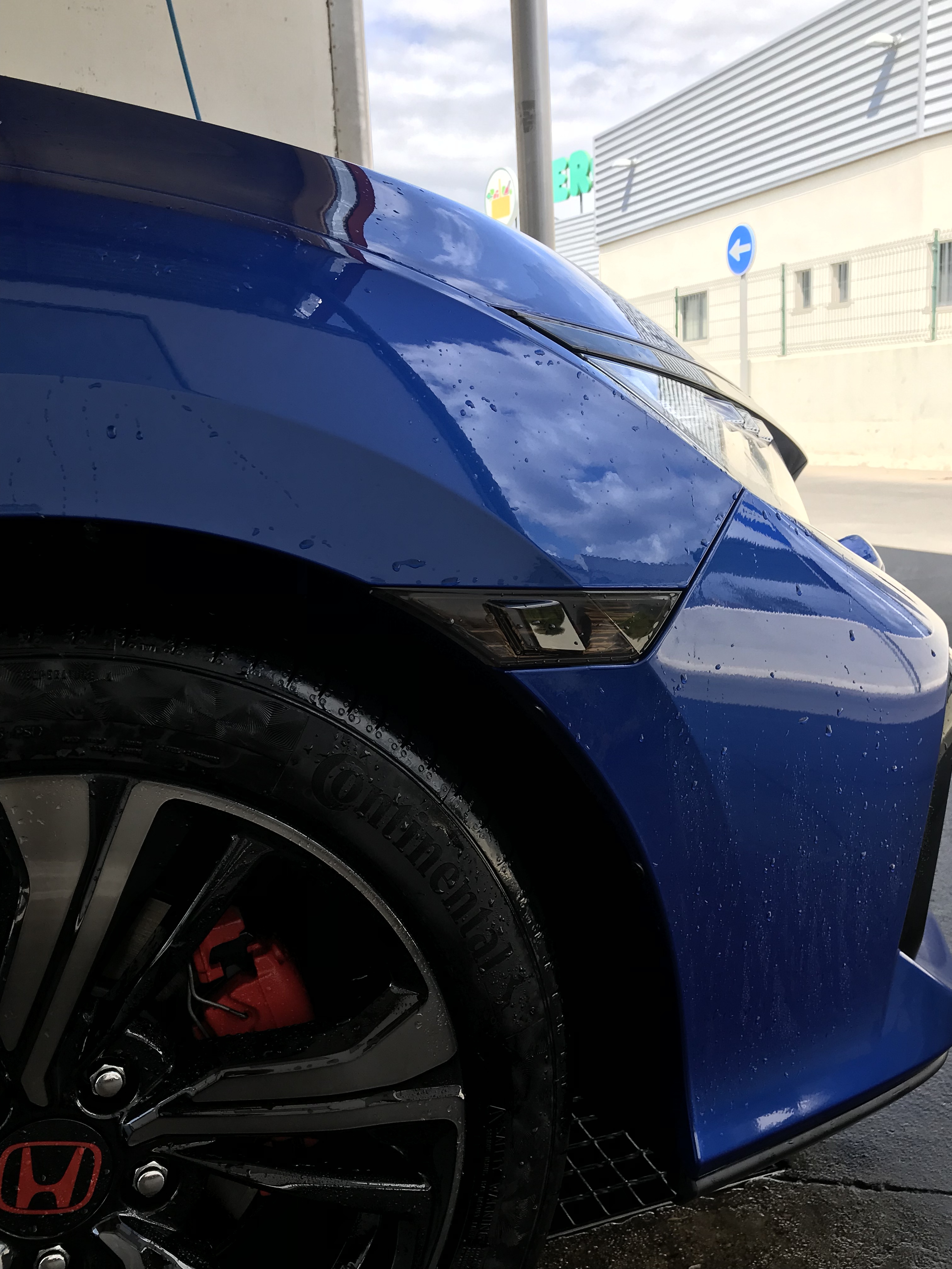

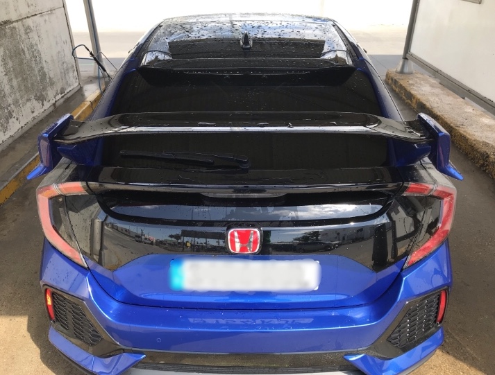

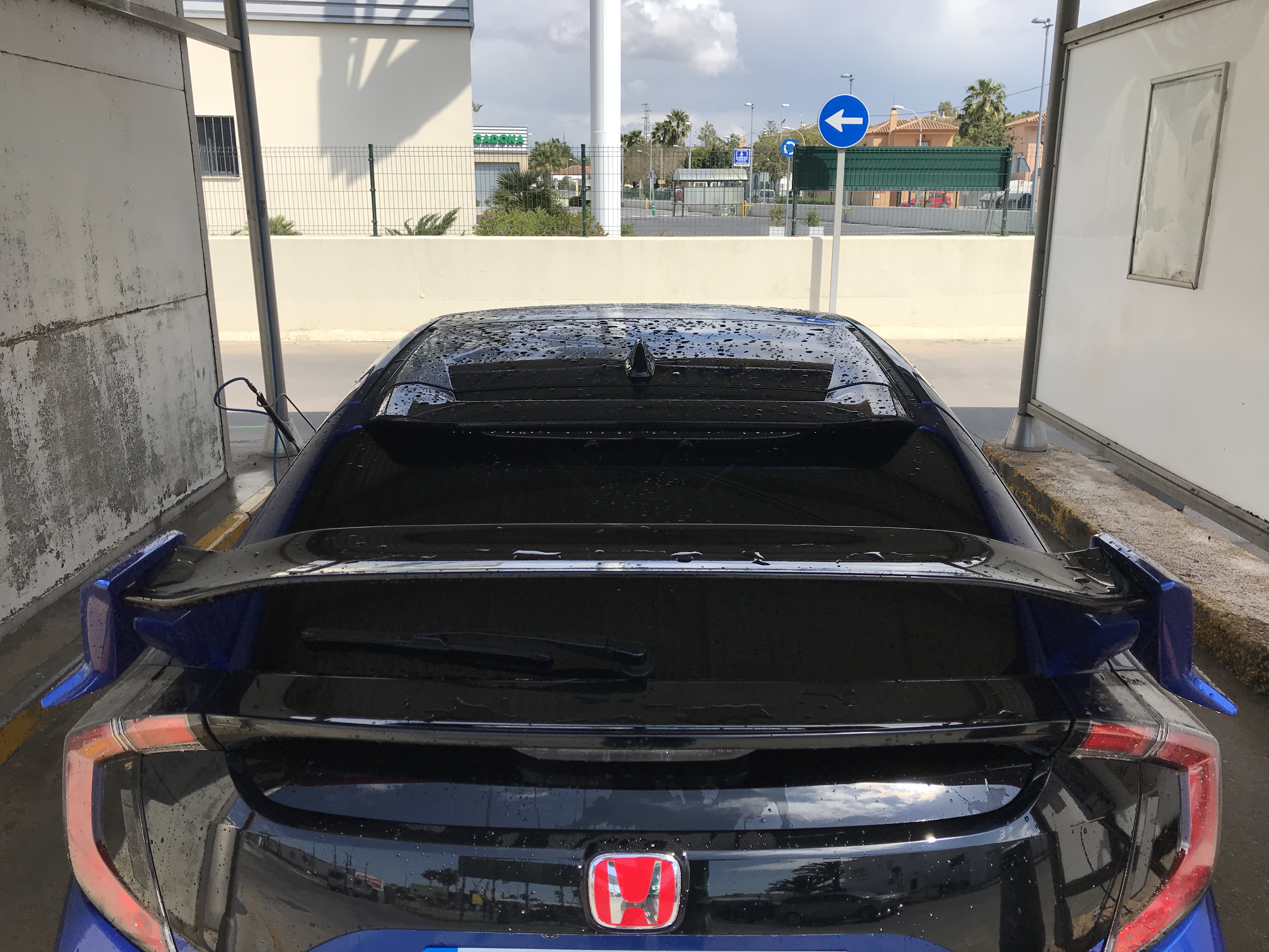

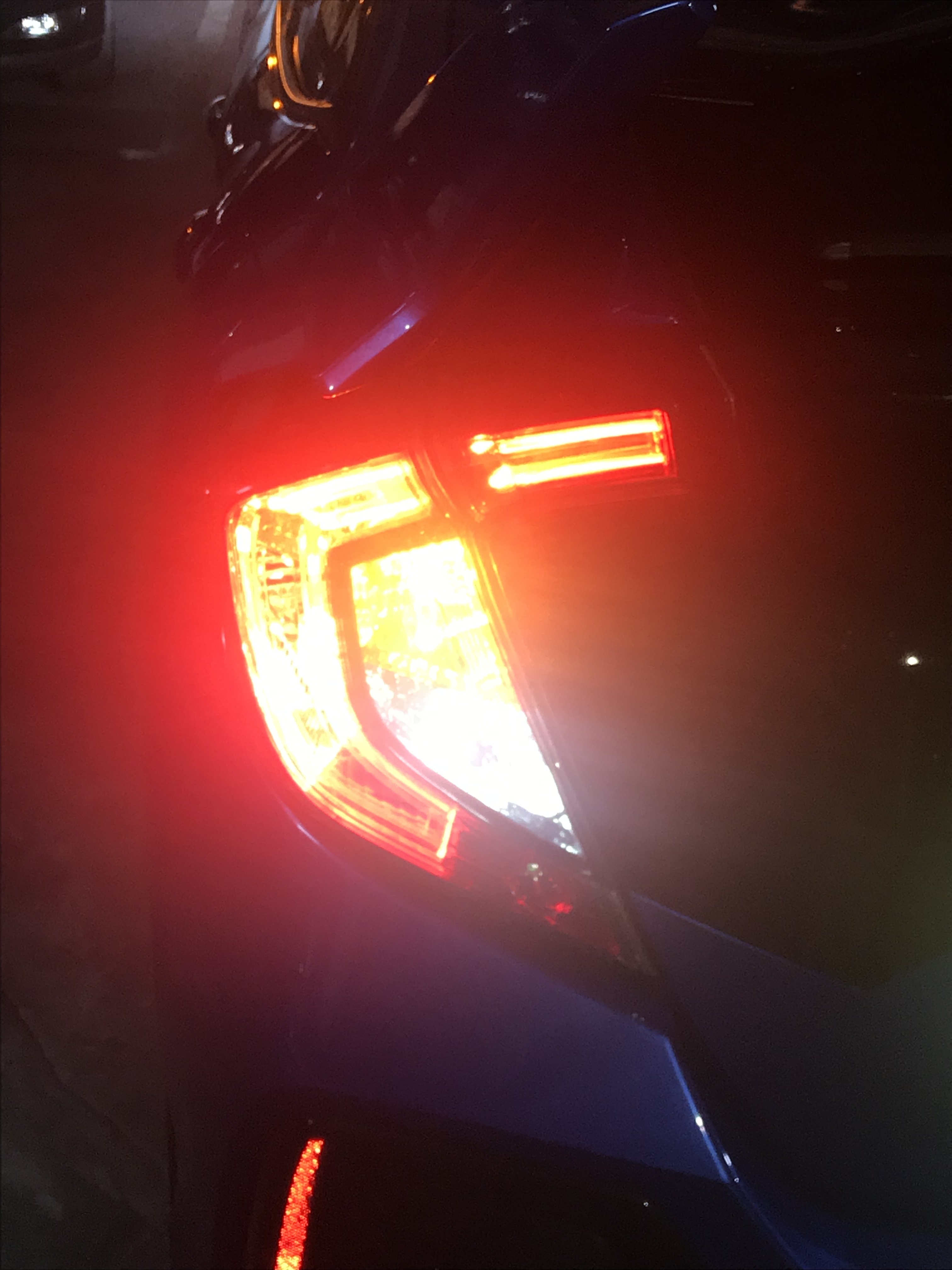

Ayer sábado volvimos al taller para acabar con algunas cosas pendientes, pinzas en rojo, tapa central con acabado brillo y lacado/ahumado de los pilotos traseros (zona central marcha atrás e intermitentes) y las que llevamos en las aletas, el cambio es brutal ya que llevaba vinilo líquido y ahora con el lacado el acabado es totalmente diferente, tanto visualmente como al tacto.
Pilotos laterales delanteros
Pilotos traseros

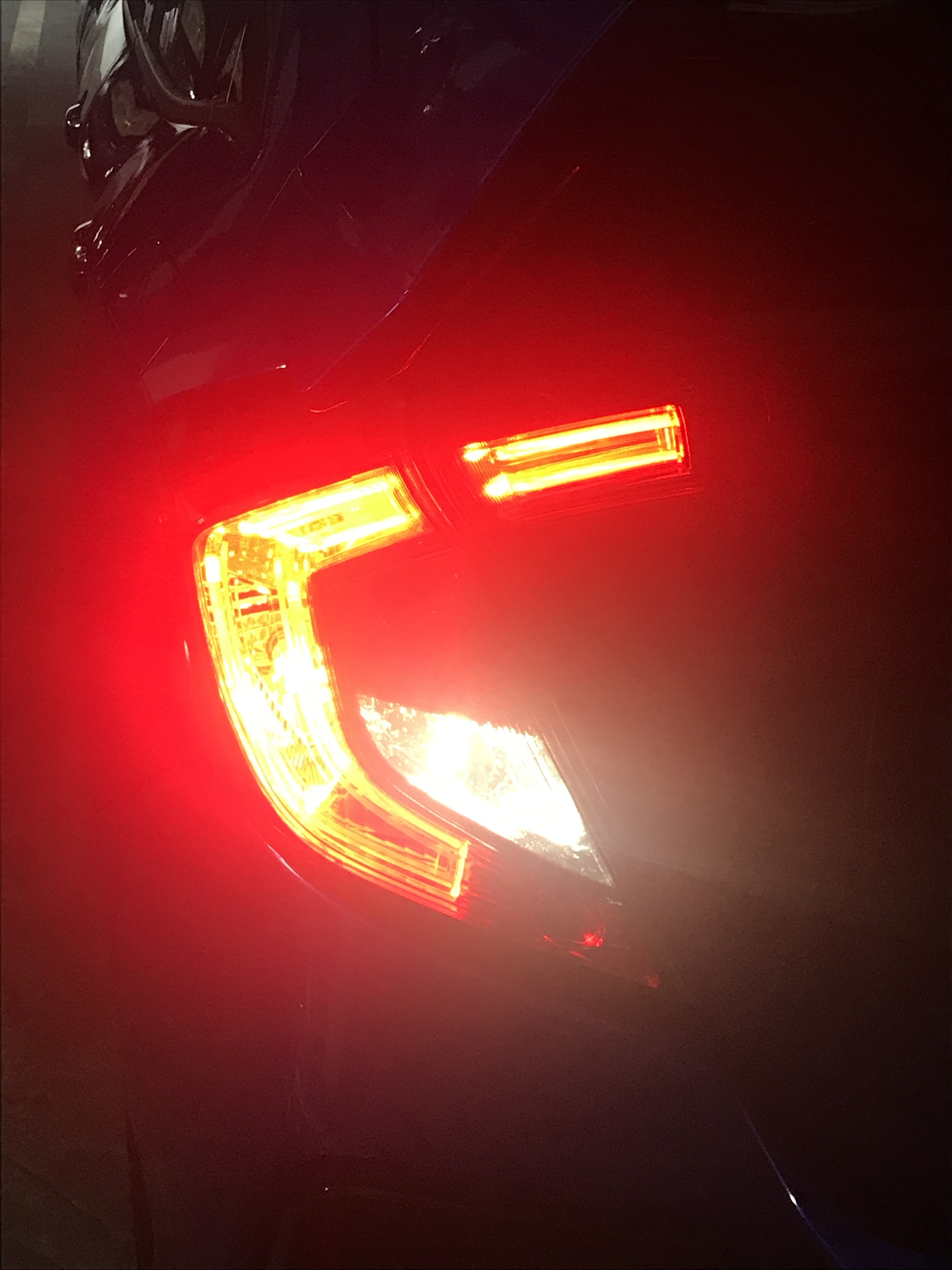

Tal vez hayan quedado más negro de lo que esperaba pero bueno me gusta, subiré alguna foto de noche para que se vea que las bombillas no pierden iluminación con este ahumado, llevo bombillas led a falta de los intermitentes que vienen esta semana y aún así siendo halógenas no pierden intensidad de iluminación.

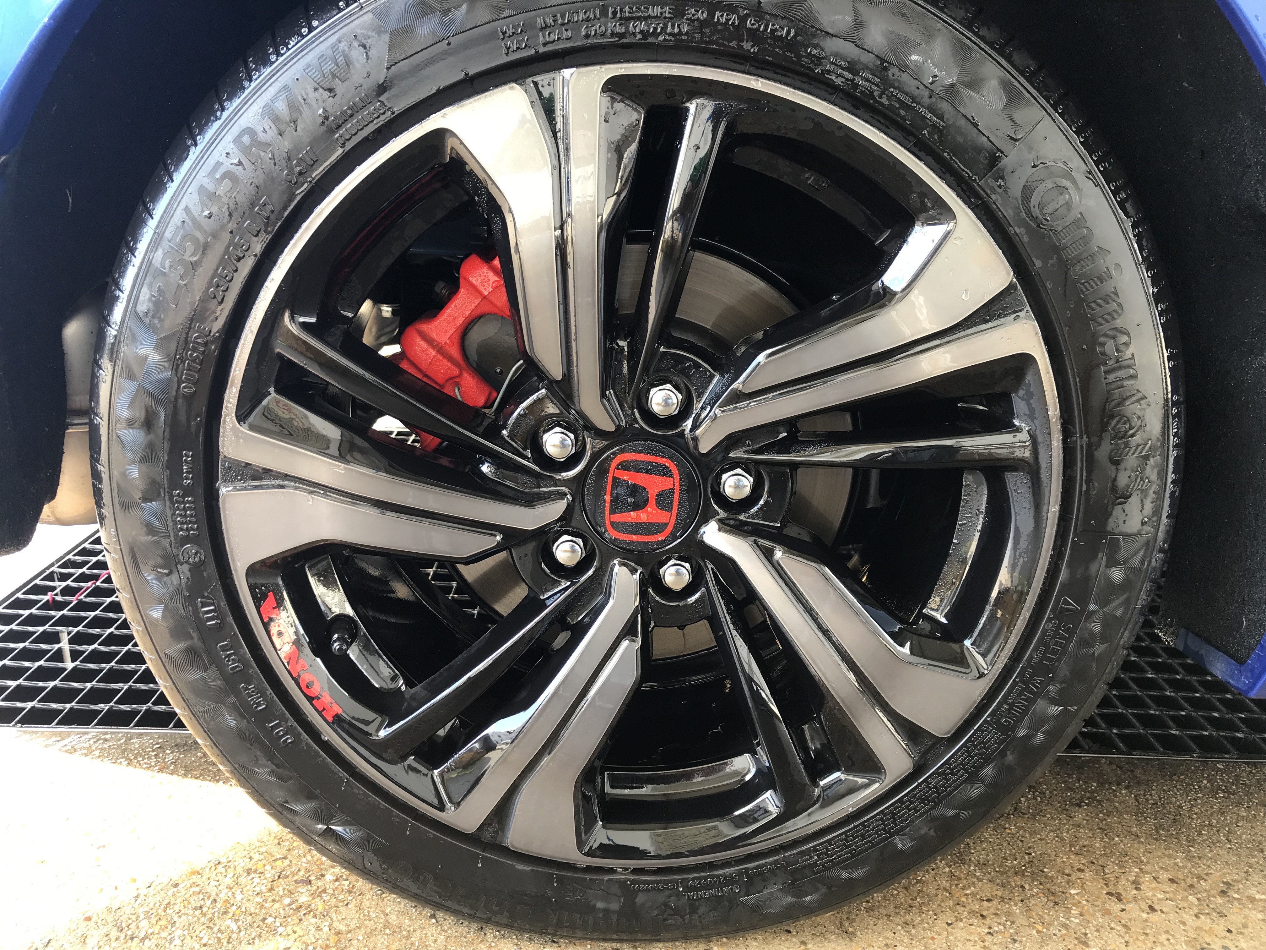

Pinzas en rojo de FullDip anticalóricas y centro de llantas con brillo
Una vez más buen trabajo de @Jero y Tin.

Me gusta como se ve desde atrás , parece que no tiene focos de marcha a tras jejeje
Si se unieran las luces por el alerón ufff tipo el coupe
Espectacular la evolución !
Si es verdad, el filo del alerón de serie si fuese parte del piloto o tercera luz de freno quedaría muy guapo.
Ha cambiado mucho demata, esta semana recibo el lip así que ahora toca por delante el cambio.
El tema alerón me flipa, para ITV lo quitarás no? Y … Temes que te pare la Benemérita??
Por el alerón no me preocupa ya que hasta el 2022 aún queda, lo mismo antes de llegar lo tengo quitado y con un ducktail, que no pasa se desmonta no pasa nada. Y lo segundo no va pasar nada si te paran, las luces tienen su iluminación y todo en regla así que no es para preocuparse, de echo hice algunas fotos antes de noche.
