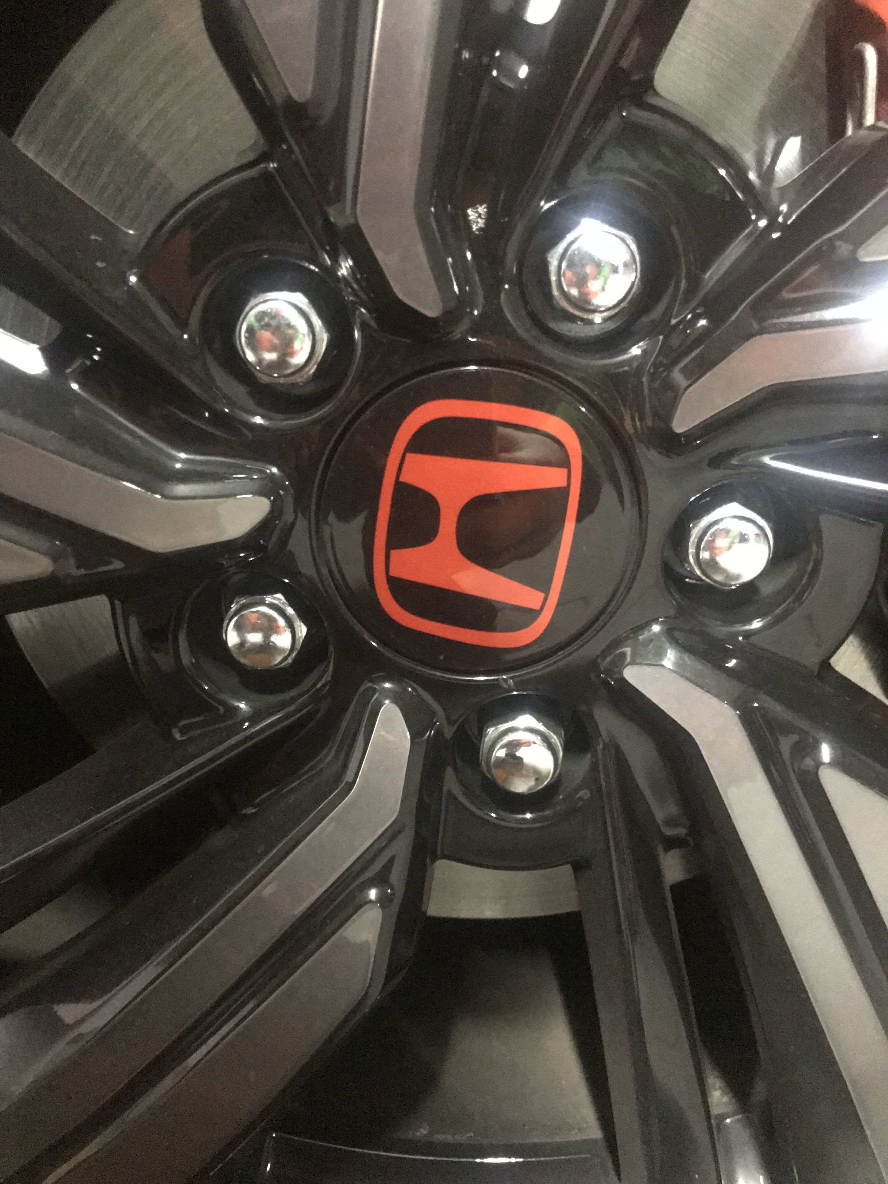

Aquí os dejo la diferencia entre el cromado de las tuercas de serie y/o taparlas con unos plásticos o gomas de la misma medida que las tuercas en negro, os dejo el enlace por si a alguien le mola, en mi opinión parece que molaba más con las tuercas a la vista que tapadas pero bueno ya me cansaré…

Gracias compi! Nada que ver más guapo así! Por cierto el tapabujes también precioso con el logo en rojo, dónde lo has pillado?
los cromados hacen llorar al niño jesús!
jjajaja vivan los tapatornillos del alibaba
Jajaja el cromado es muy malo para la vista humana
Será que lo veo raro al principio :joy: las tapas del centro las pille hace tiempo en Wish pero no hay ya en stock te pongo uno de eBay https://rover.ebay.com/rover/0/0/0?mpre=https%3A%2F%2Fwww.ebay.es%2Fulk%2Fitm%2F173787199541 lo que vienen es en mate tendrás que darle algunas manos de laca para que brille, hay otra que ya viene con su brillo https://rover.ebay.com/rover/0/0/0?mpre=https%3A%2F%2Fwww.ebay.es%2Fulk%2Fitm%2F112610161218 pero sale más caro.
Muchas gracias!! Quedan geniales
De nada paisano :call_me_hand:t3:
Esos puse yo. Son una maravilla. Despeinan jeje
Si ya hay varios compis que la llevan, la verdad que van genial y de precio no está tan mal.
Para mi, mucho mejor en negro :stuck_out_tongue_winking_eye:

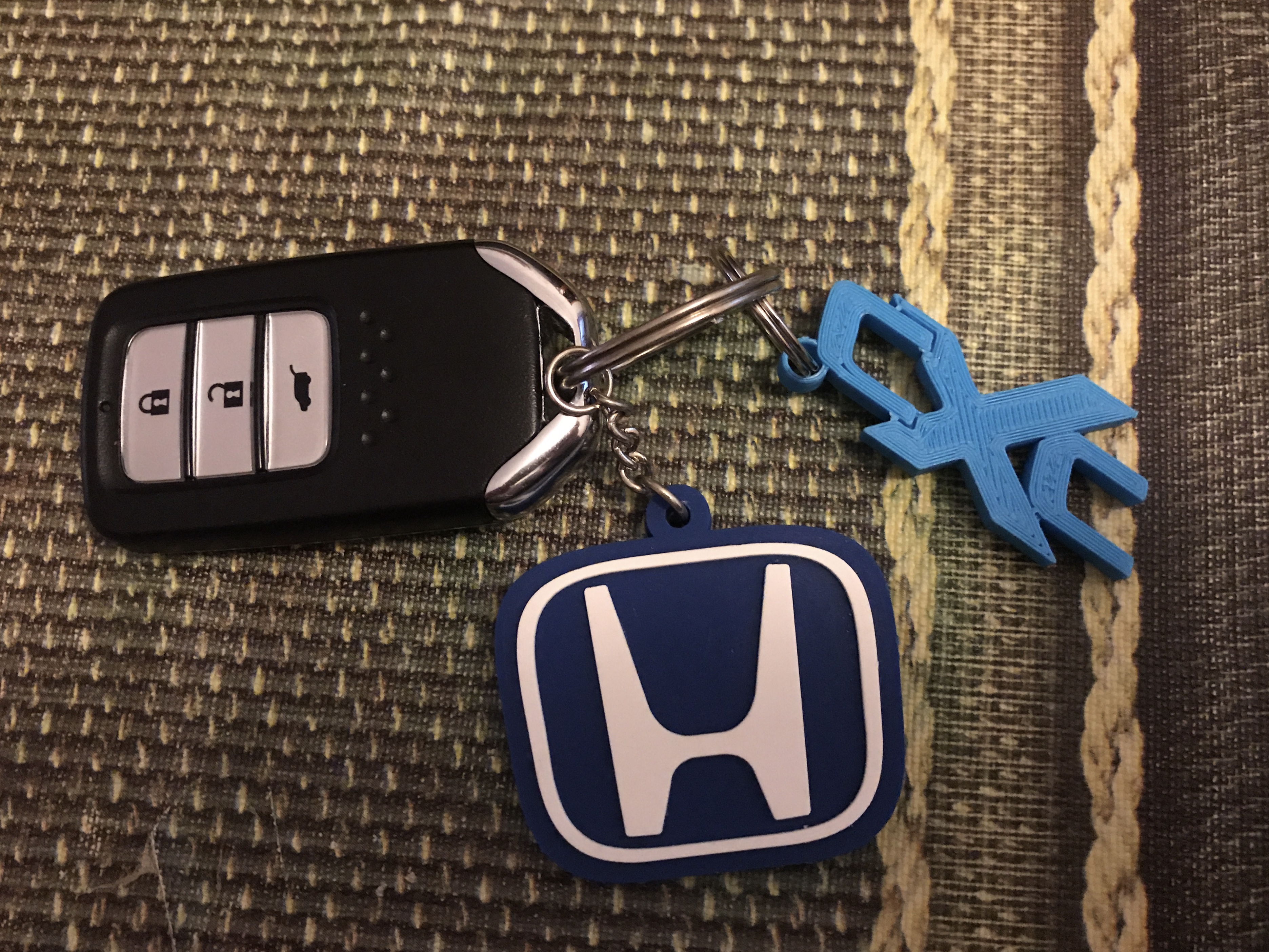

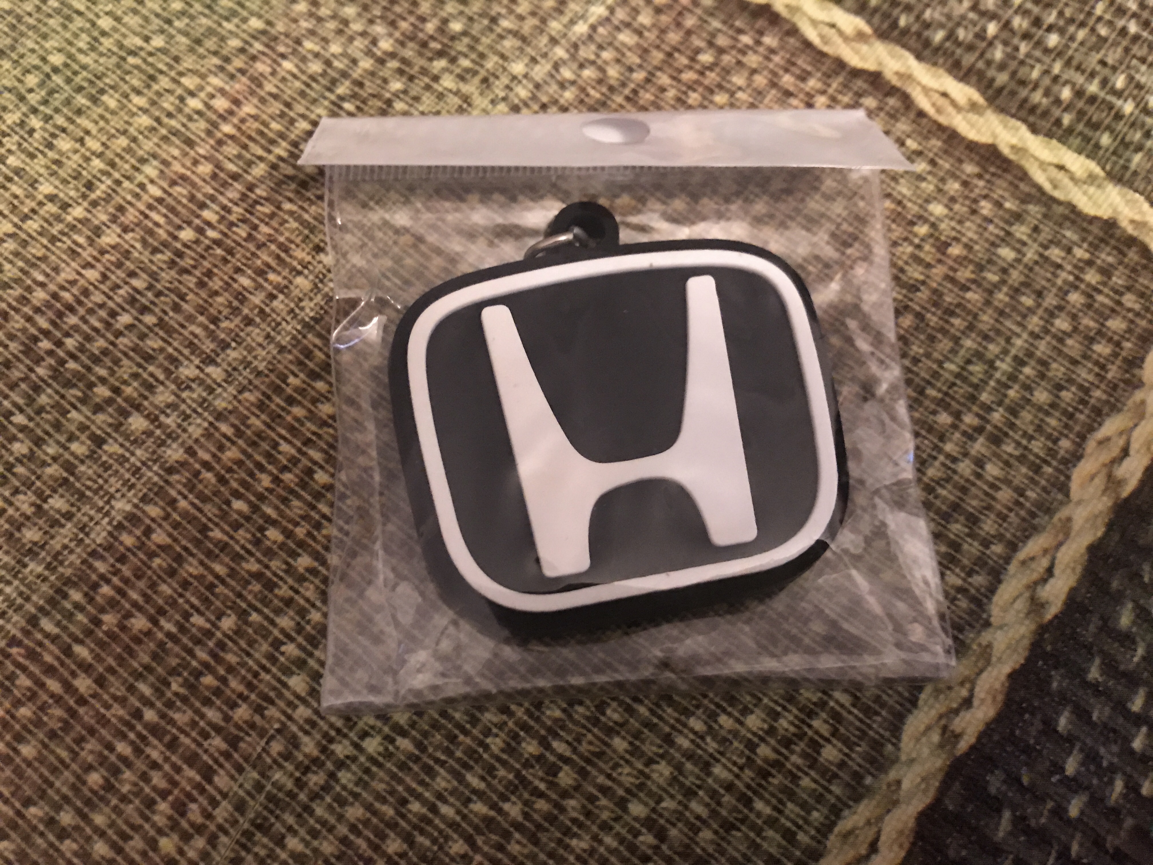

Lo que me ha llegado hoy, gracias a @soke por el detallazo del llavero!! Y el otro con el logo de Honda lo pille por eBay es de goma y no pesa, viene uno azul y otro negro os pongo enlace por si os gusta: https://rover.ebay.com/rover/0/0/0?mpre=https%3A%2F%2Fwww.ebay.es%2Fulk%2Fitm%2F232533228227

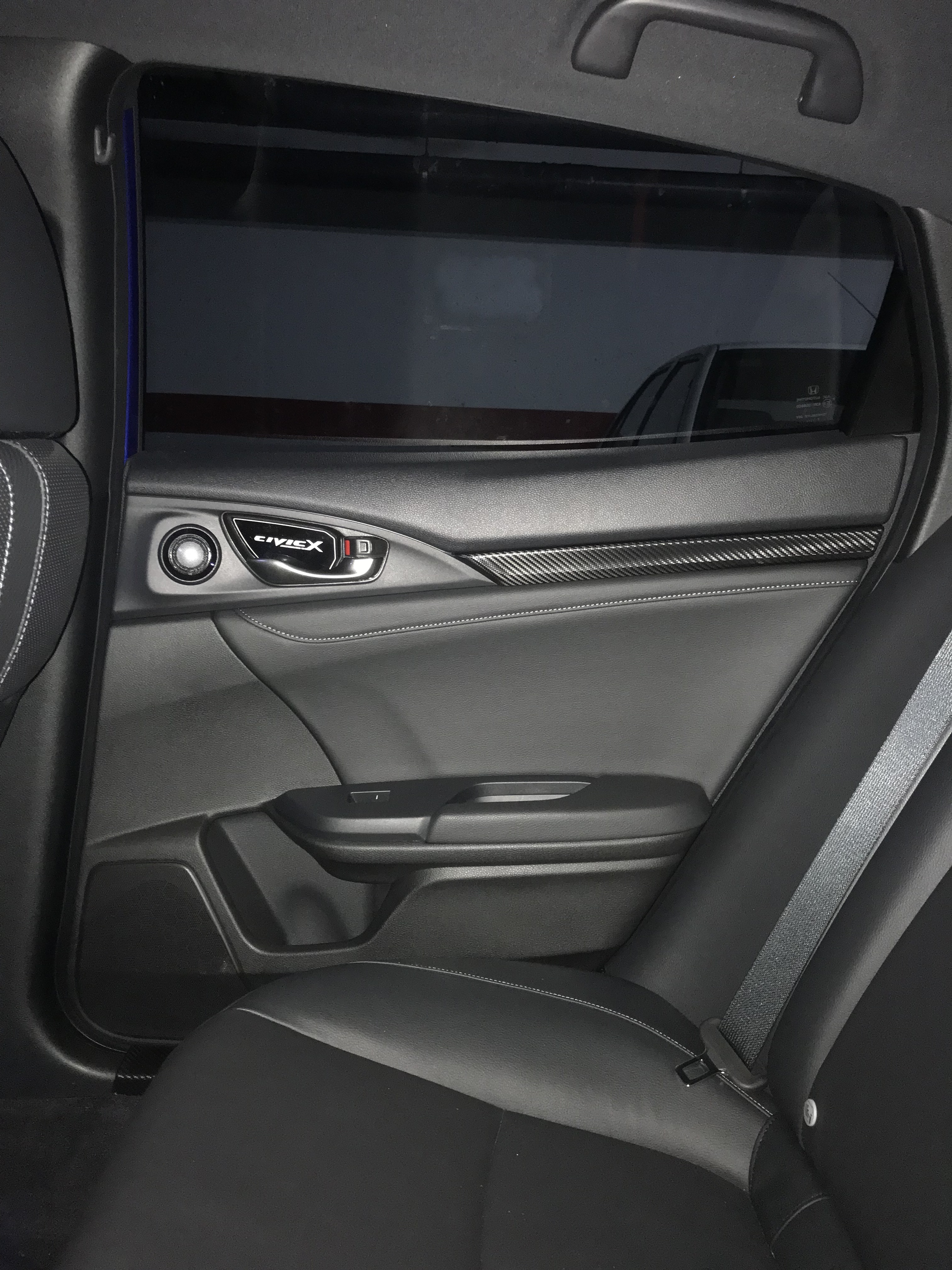

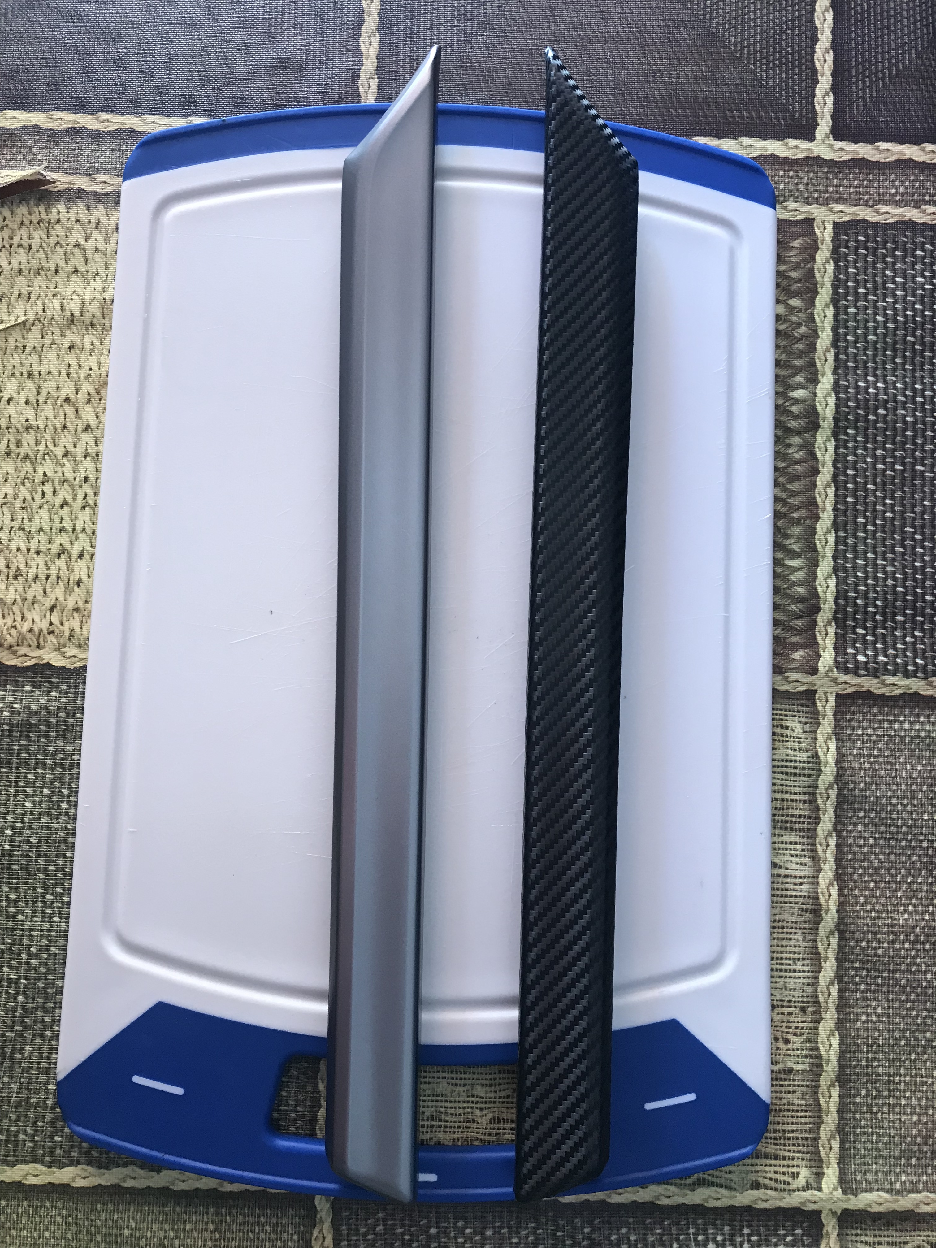

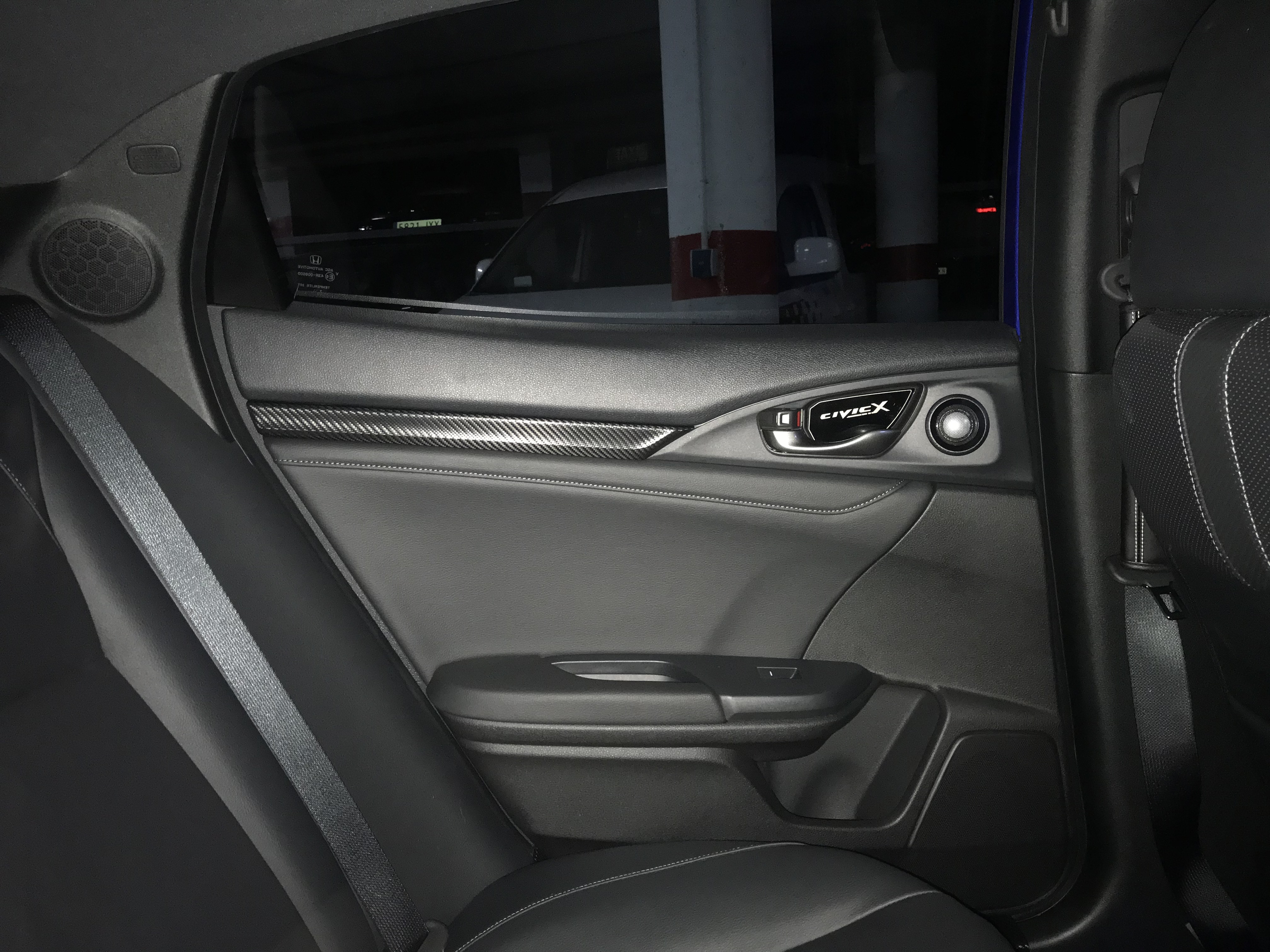

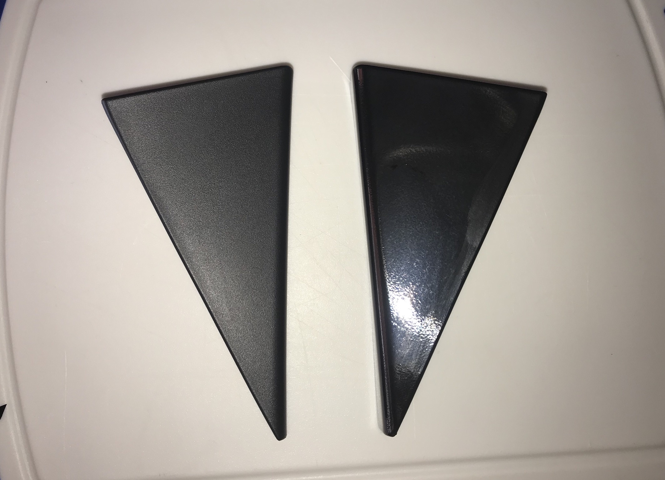

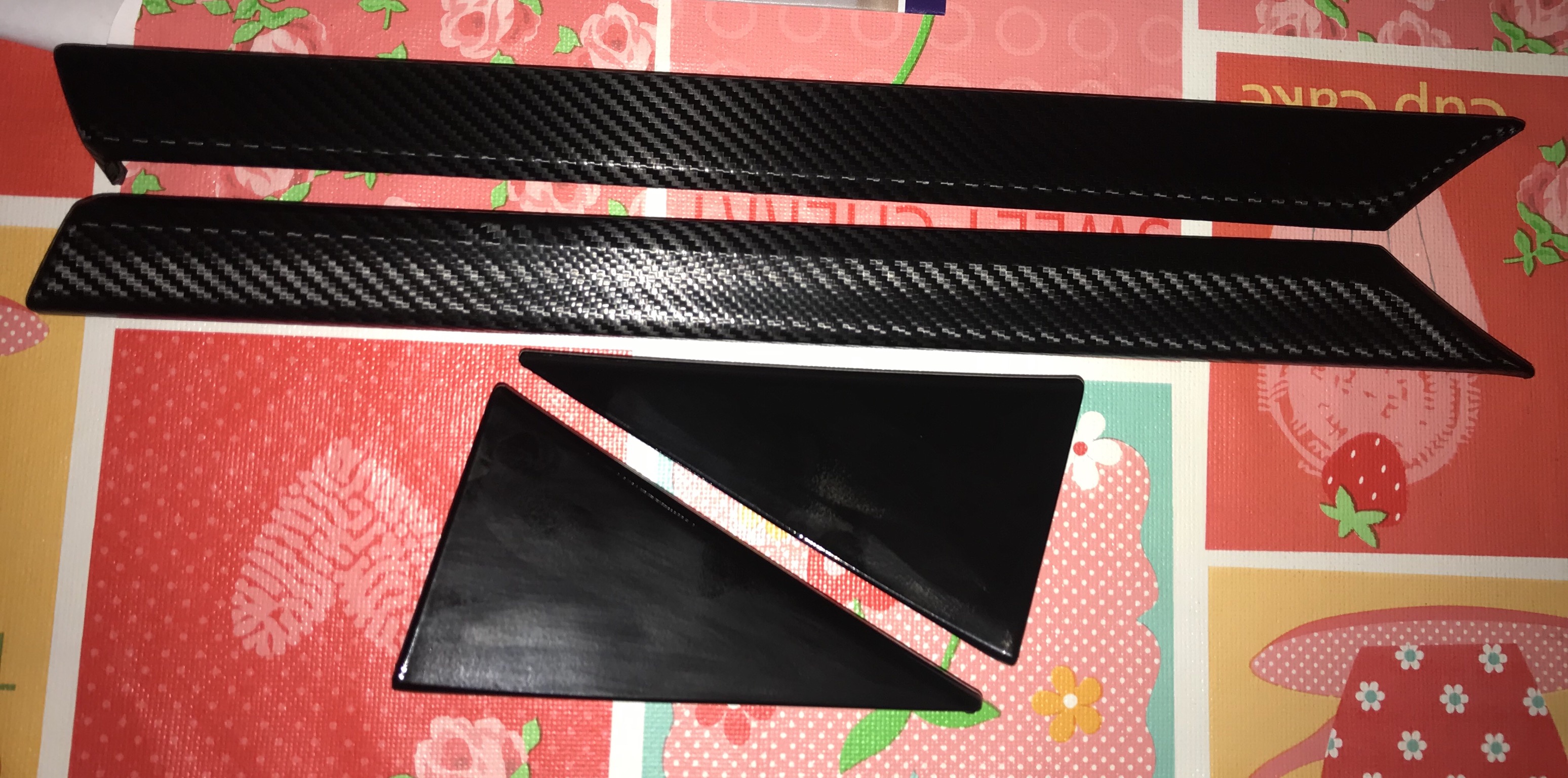

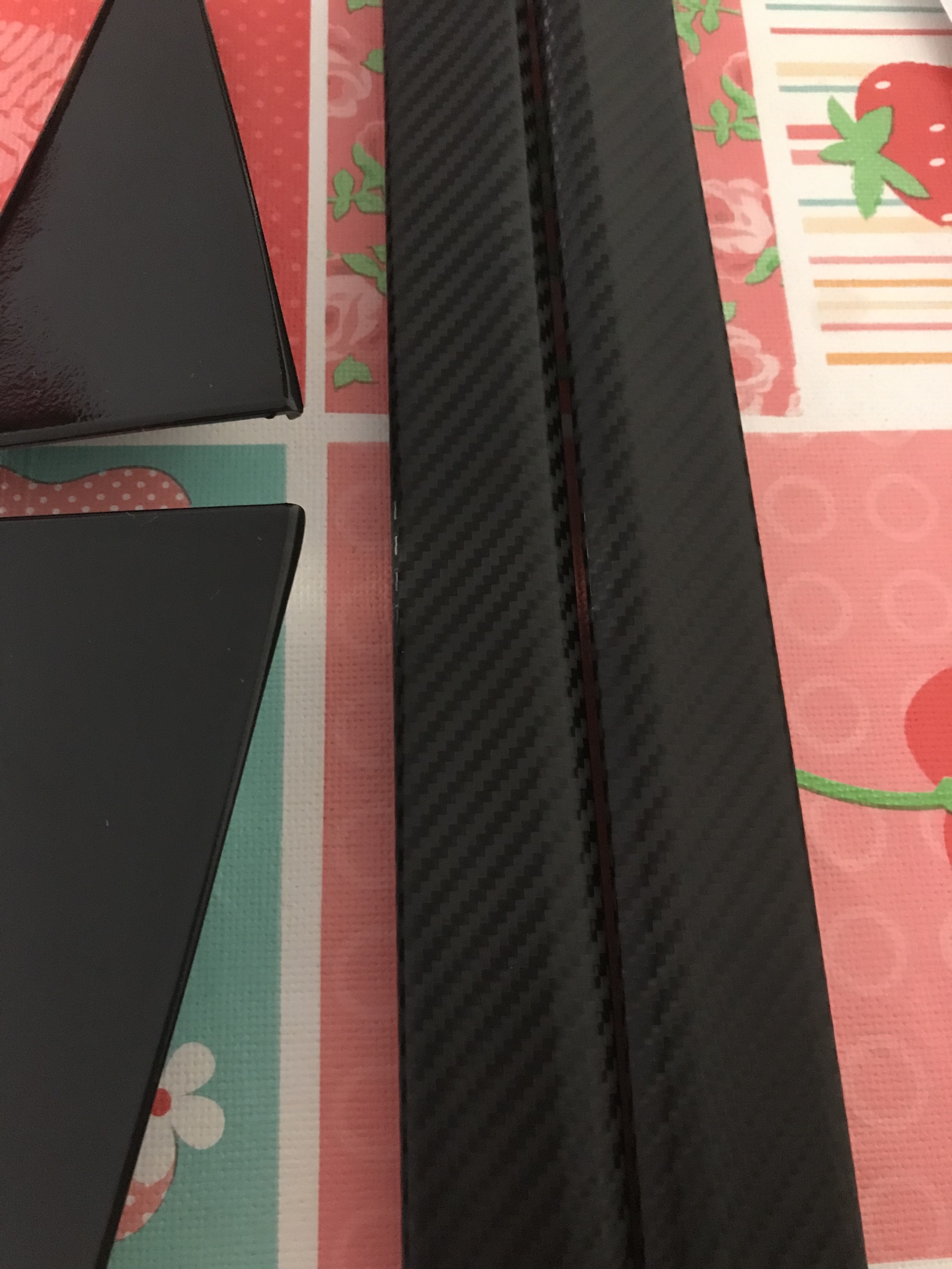

Este finde aproveché para vinilar los listones de las puertas traseras y el plástico en forma de triangulo cerca de la ventanilla, este fue el resultado.
10 Me gusta
Que decirte, buen trabajo como siempre. Me gusta el resultado, quizás me lo plantee ahora que tengo que comprar vinilo para otras cosas.
Los delanteros no me desagradan el acabado de serie, pero claro los traseros ese acabado aluminio no me gusta y no entiendo porque Honda los hizo así que sean diferentes a los de delante, creo que en todos los acabados pasa lo mismo, por eso decidí vinilar y mismo tono.
Que limpito el Executive
Procuraba no pillar las zonas sucias jajajajaj

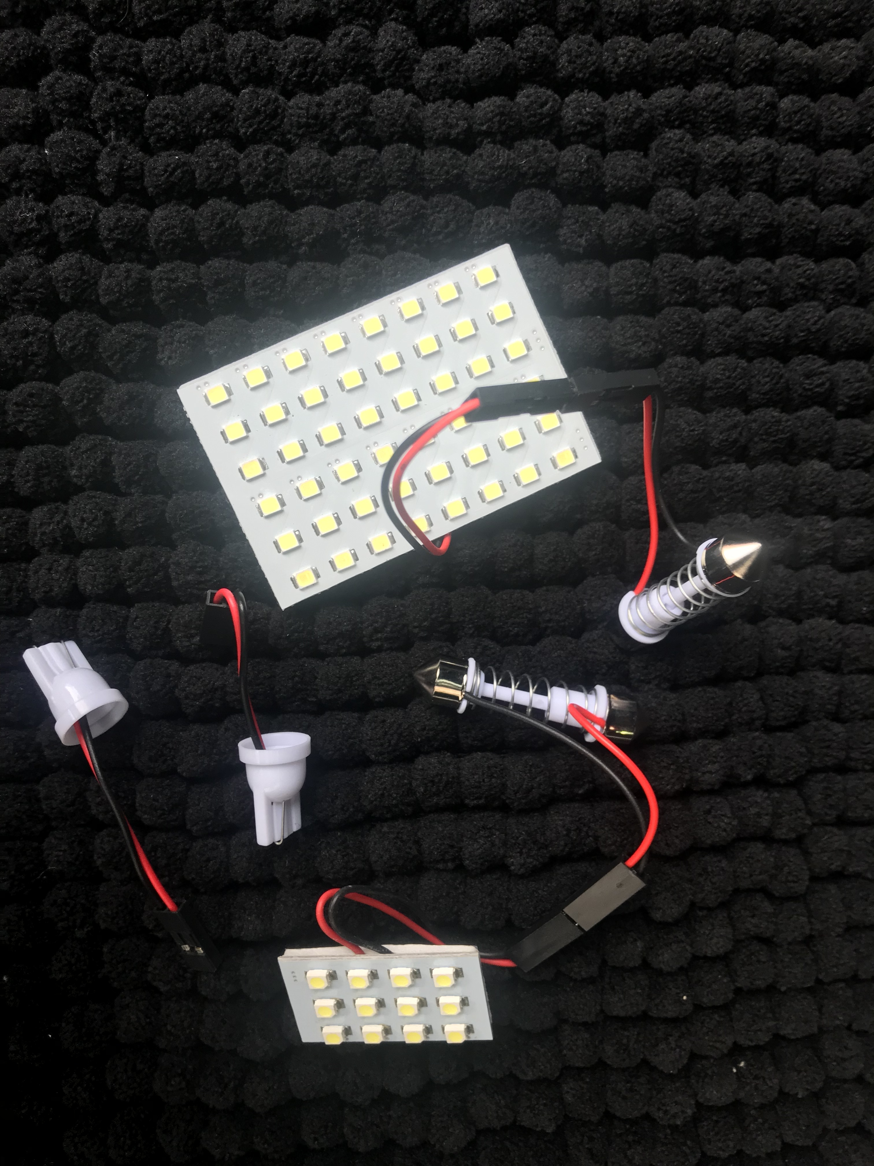

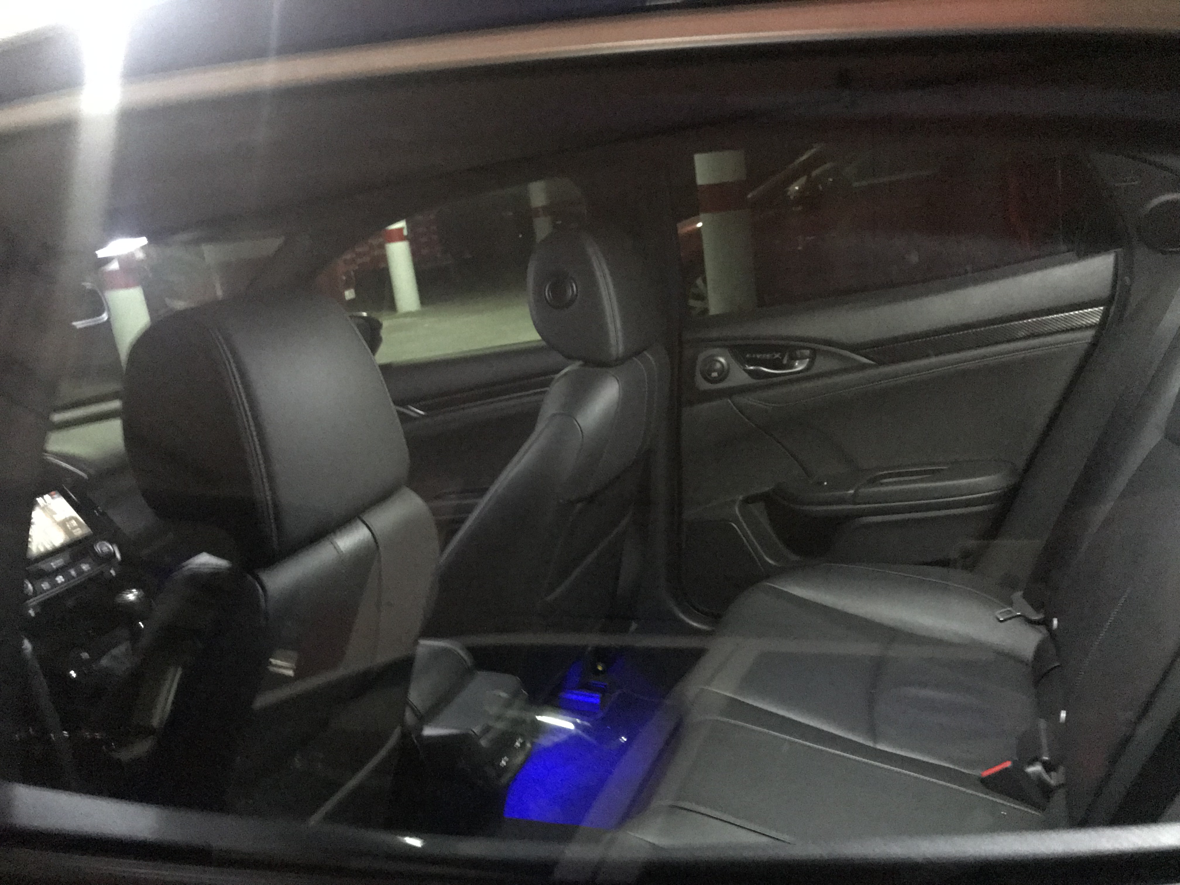

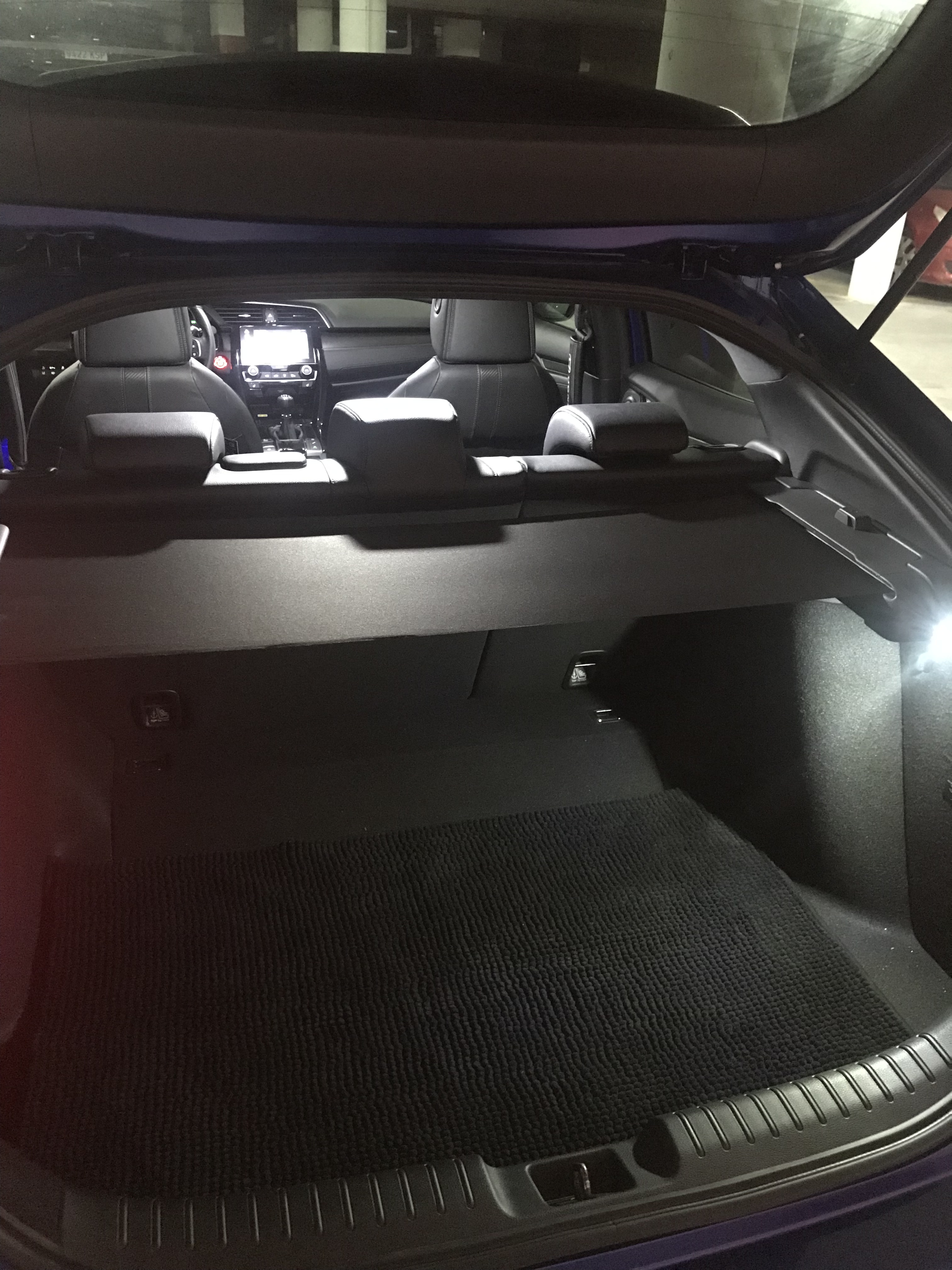

Al fin me llegaron las placas de LED! Después de dos meses ya era hora, se han lucido con el envío, parece que ha dado la vuelta al mundo dos veces! Compré dos una para el maletero y otra para la zona de pasajeros traseros, la verdad que el cambio es brutal y eso que tenía en ambos sitios la bombilla led de Osram, os paso imágenes y link de compra.
Link: € 1 20% dto. | 12 36 48 LED Panel Super blanco coche Mapa de lectura de la lámpara 1210 smd Auto cúpula Interior bombilla de luz de techo con T10 adaptador adorno Base
PD: El de 12led lo puse en el maletero y el de 48led en asientos traseros, trae adaptador t10 y la placa lleva adhesivo para pegarla.

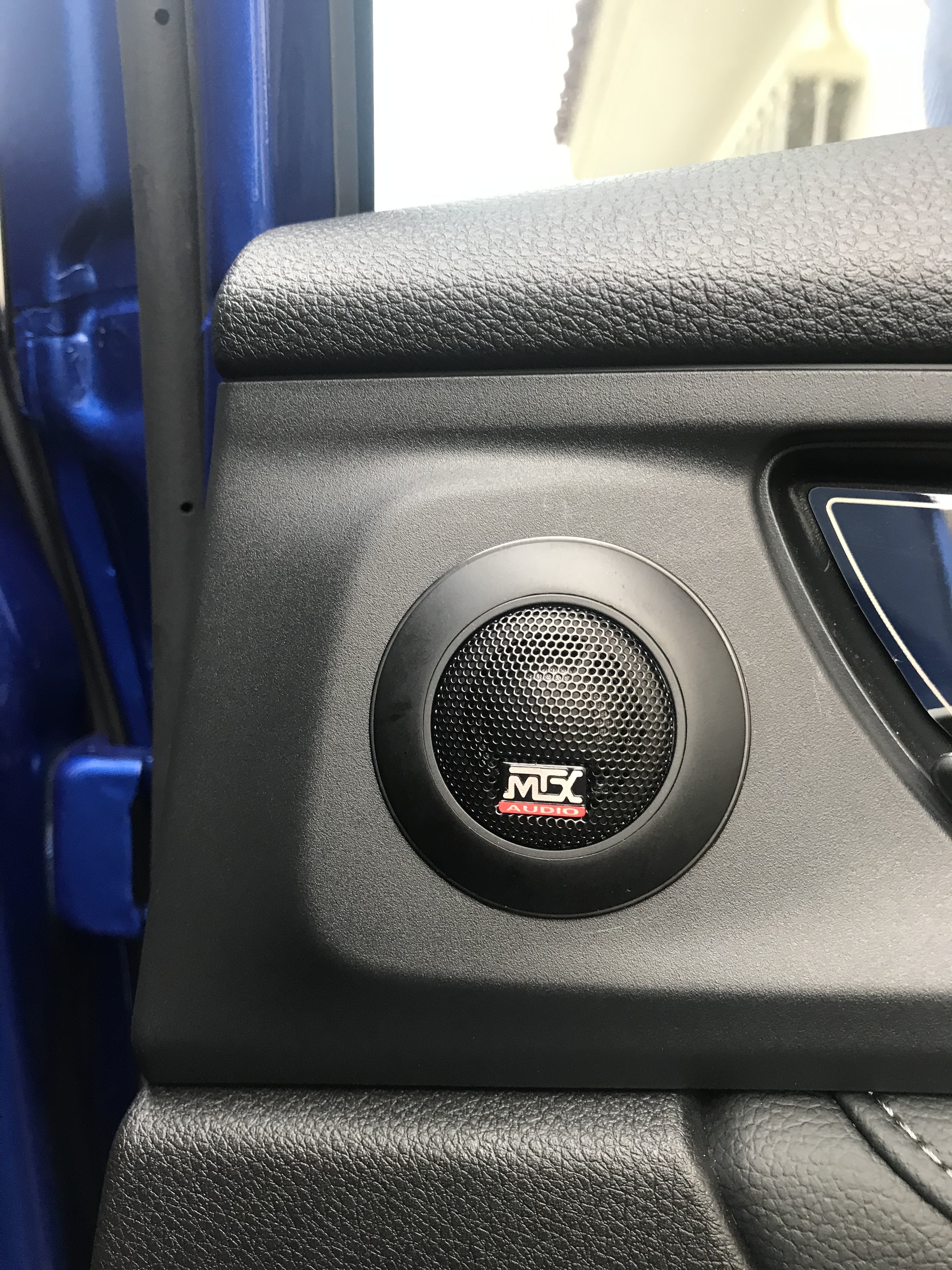

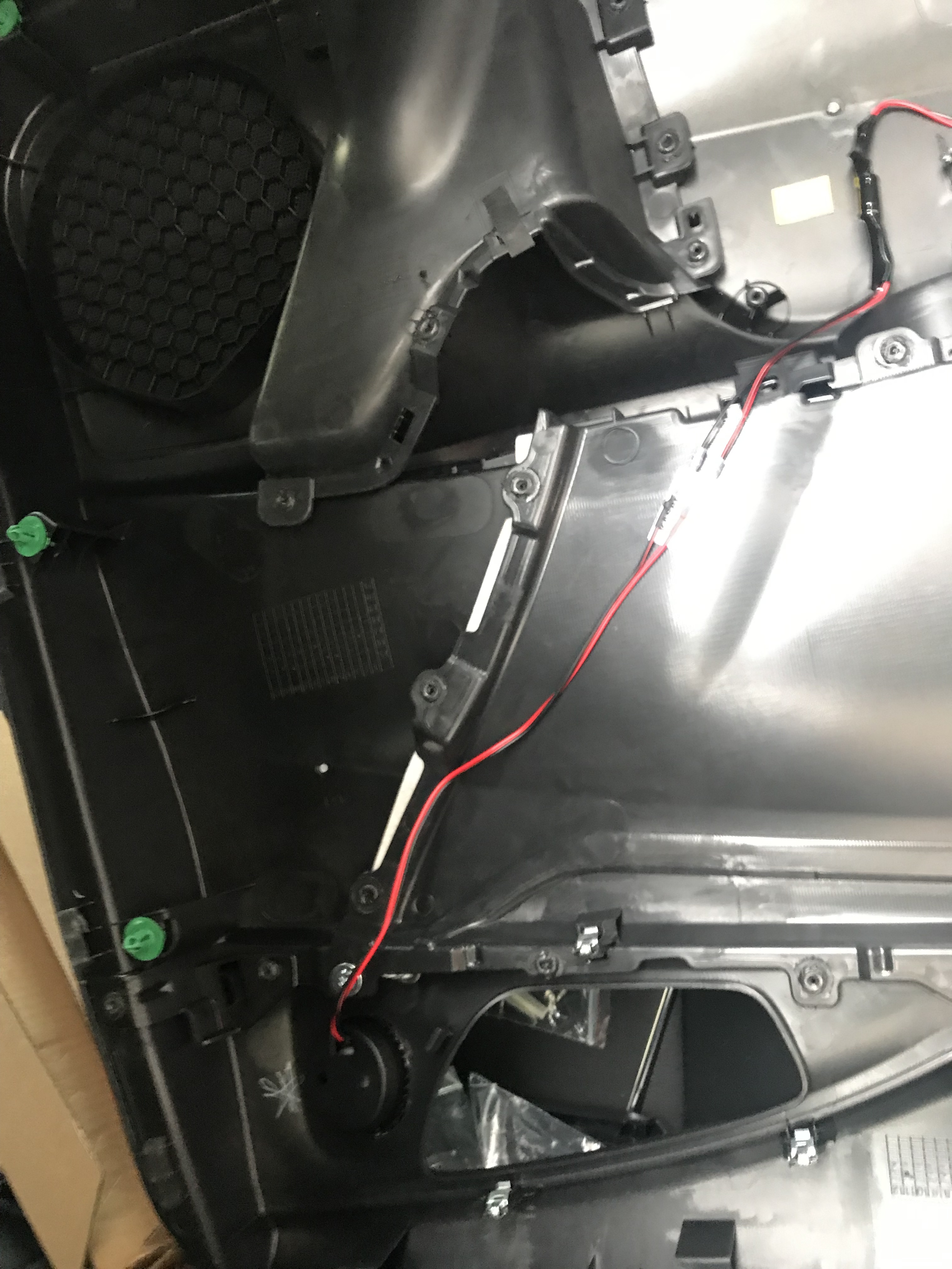

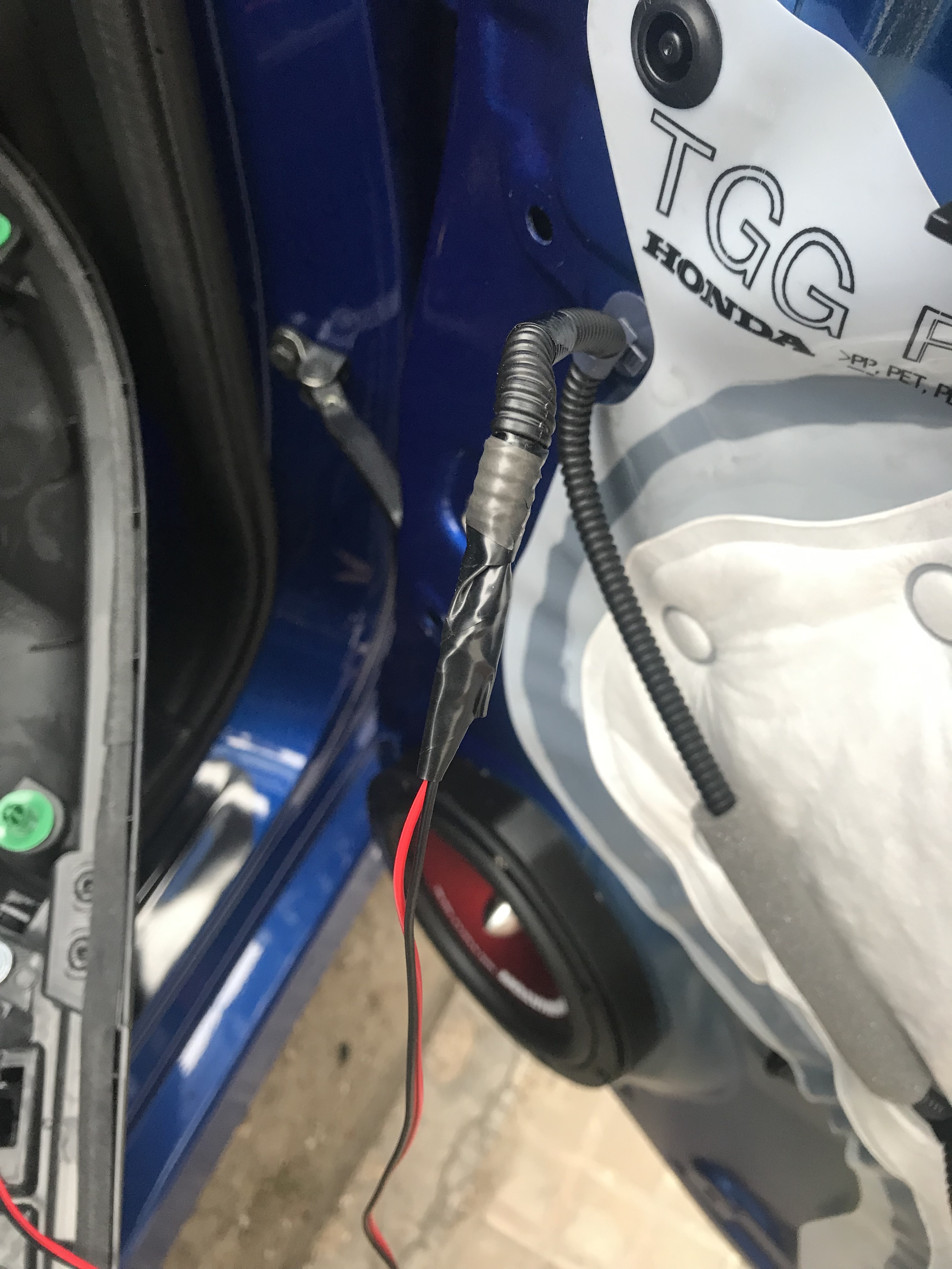

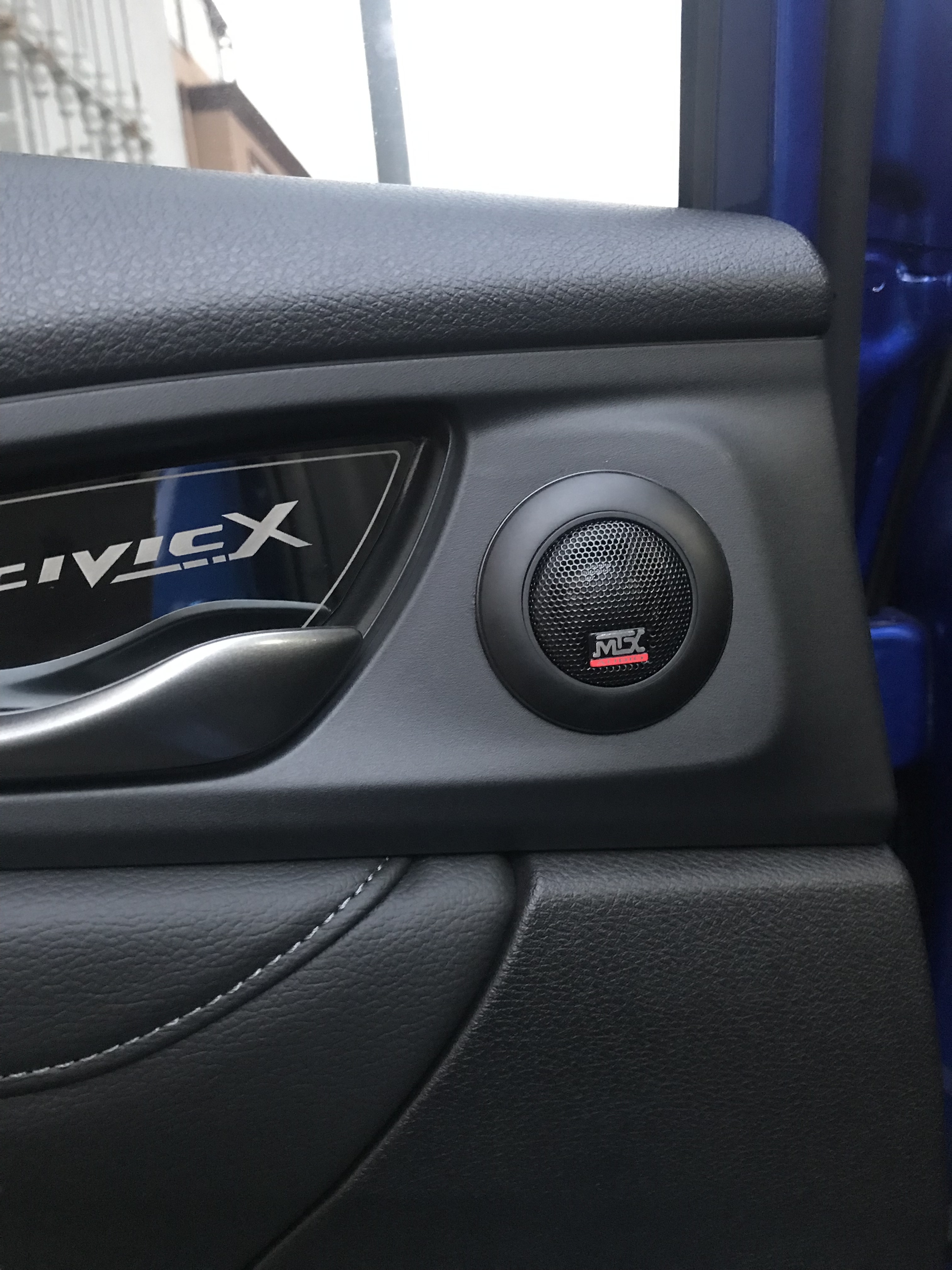

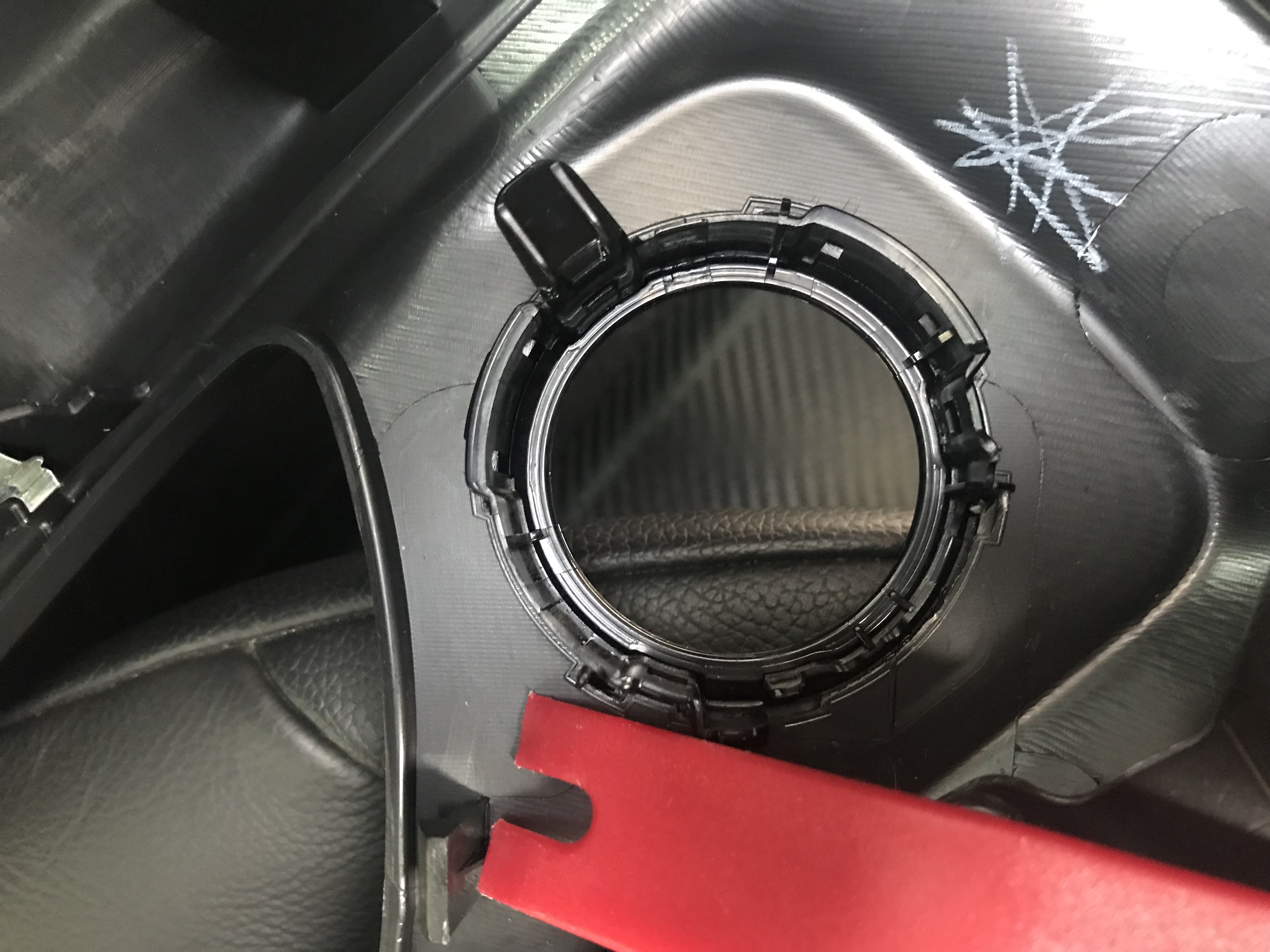

Otra cosita que hice esta tarde fue montar los tweeters traseros y ya acabo con el sonido (el sub aún lo tengo en stand by), la instalación es sencilla exactamente como los delanteros, tengo que dar las gracias a @HUGOHH8 por facilitarme las conexiones ya que hace tiempo que lo montó. Para acceder al tweeter de serie tenemos que seguir los mismos pasos que para las puertas delanteras (más arriba explicó cómo), la única diferencia con respecto a los delanteros es que lleva un soporte.
Para liberar el tweeter tenemos que introducir en unas muecas una herramienta de plástico fina y empujando con la otra mano el tweeter debe salir fácil.
Luego el soporte lleva unas patillas que con los mismos dedos si la estrujas salen sin problemas.

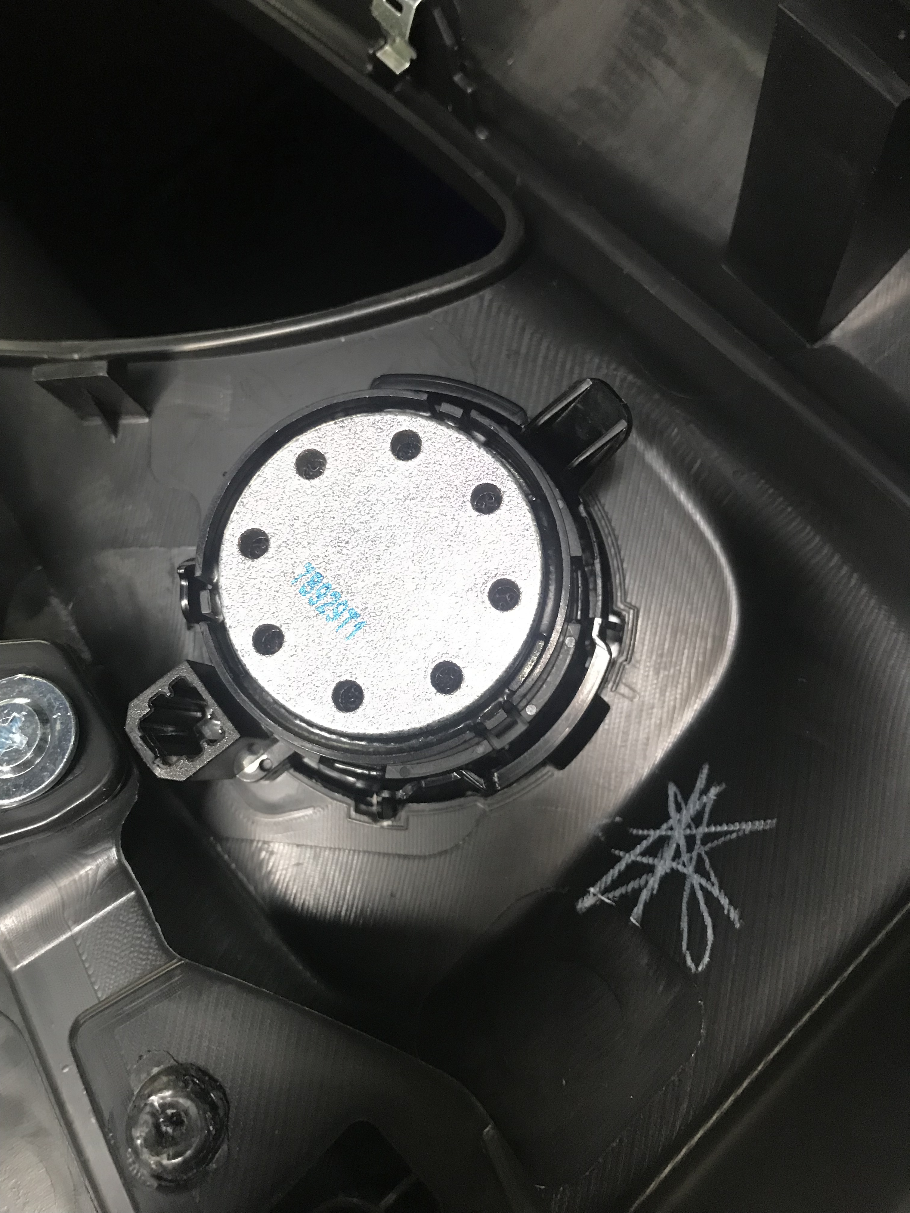

Aquí el aspecto del tweeter de serie una vez quitado.
Y aquí ya las conexiones preparadas, sujetamos todo el sobrante de cableado con presillas y listo a montar el papel.
***Puerta izquierda trasera: verde claro + y rosa claro -
***Puerta derecha trasera: azul claro + y blanco gris -

Madre mía chiquillo, en menudos líos te metes :sweat_smile:
Yo lo de las luces así lo llevo, eso es cosa de poco, pero lo otro??? No no y no, me niego a meterme en eso líos jajajaja, mis dieses para ti :+1:
Que potencia de luz!!! Yo estoy con @Rureca mis tweter se quedan de serie hasta que se quemen jejeje menudo trabajo si señor :+1:t3::clap:t3:
