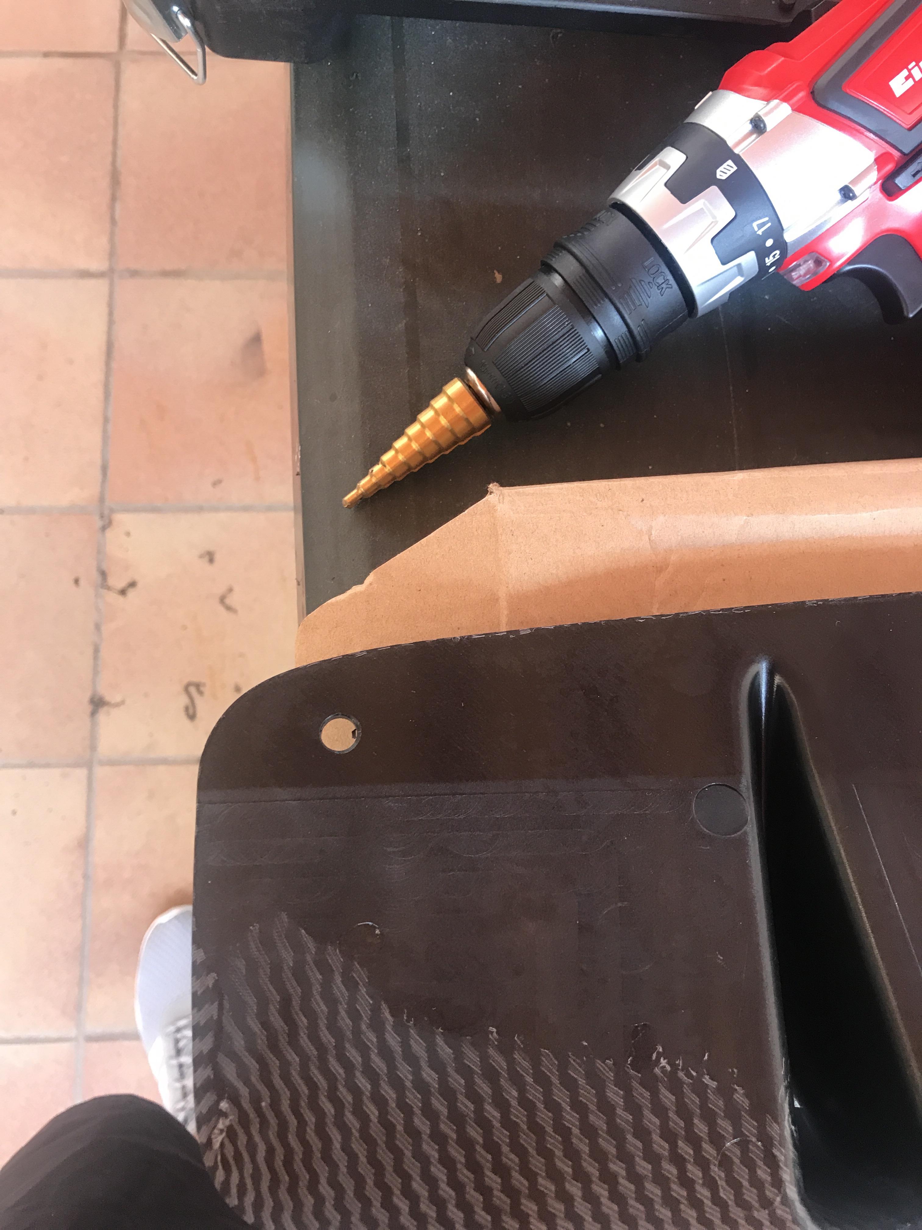

De nuevo por aquí, os dejo un par de imágenes de como queda este “difusor” acoplado al de serie, para los acabados 1.0 y 1.6 He usado una broca espiral con el diámetro de los clips que sujeta paneles y plásticos, a parte de reforzar con cinta doble cara, la idea la inició @OFT y me consta que somos varios ya con esta pieza montada. Se puede conseguir por Amazon y por AliExpress y ronda los 25 ó 30€.

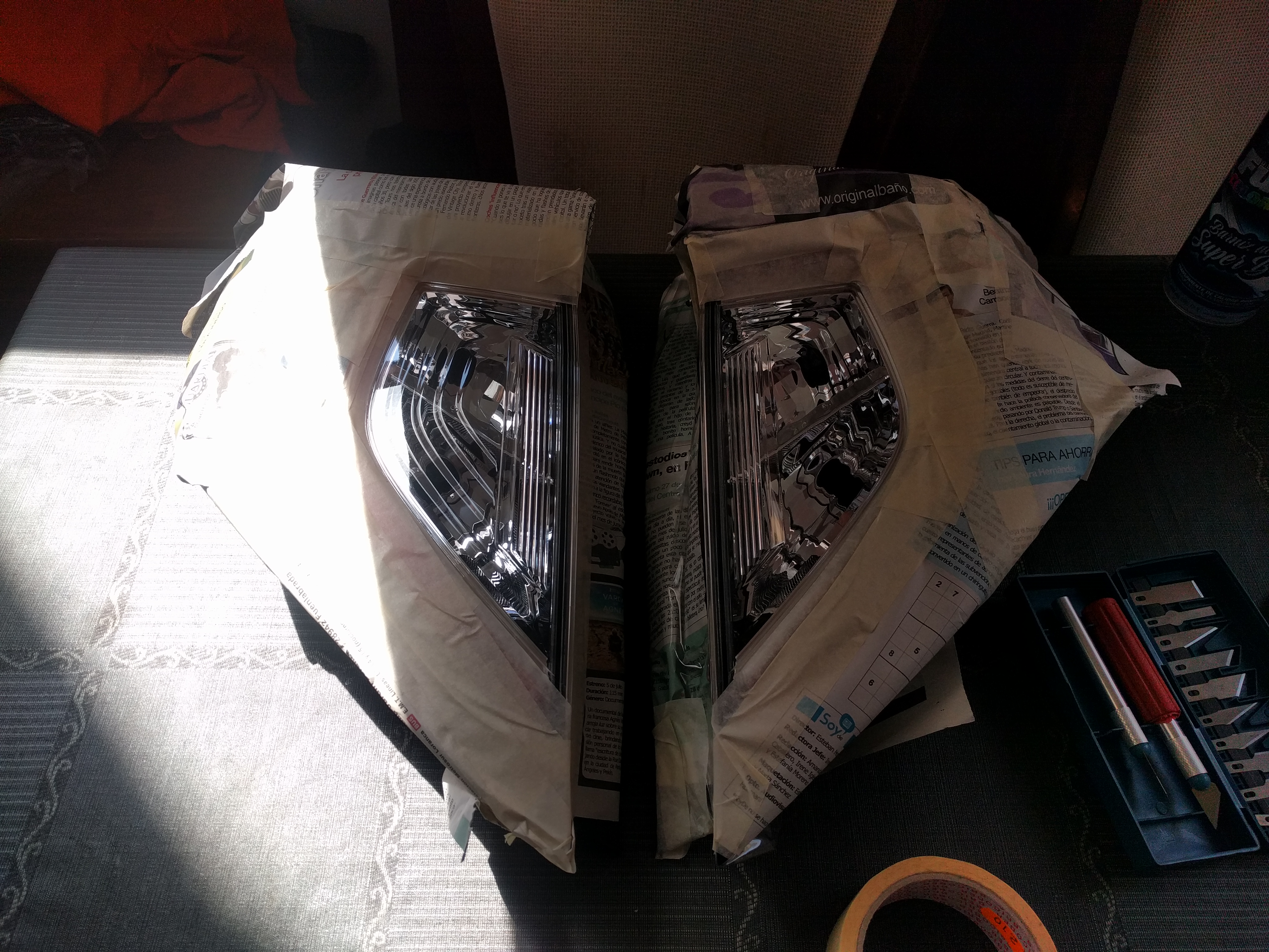

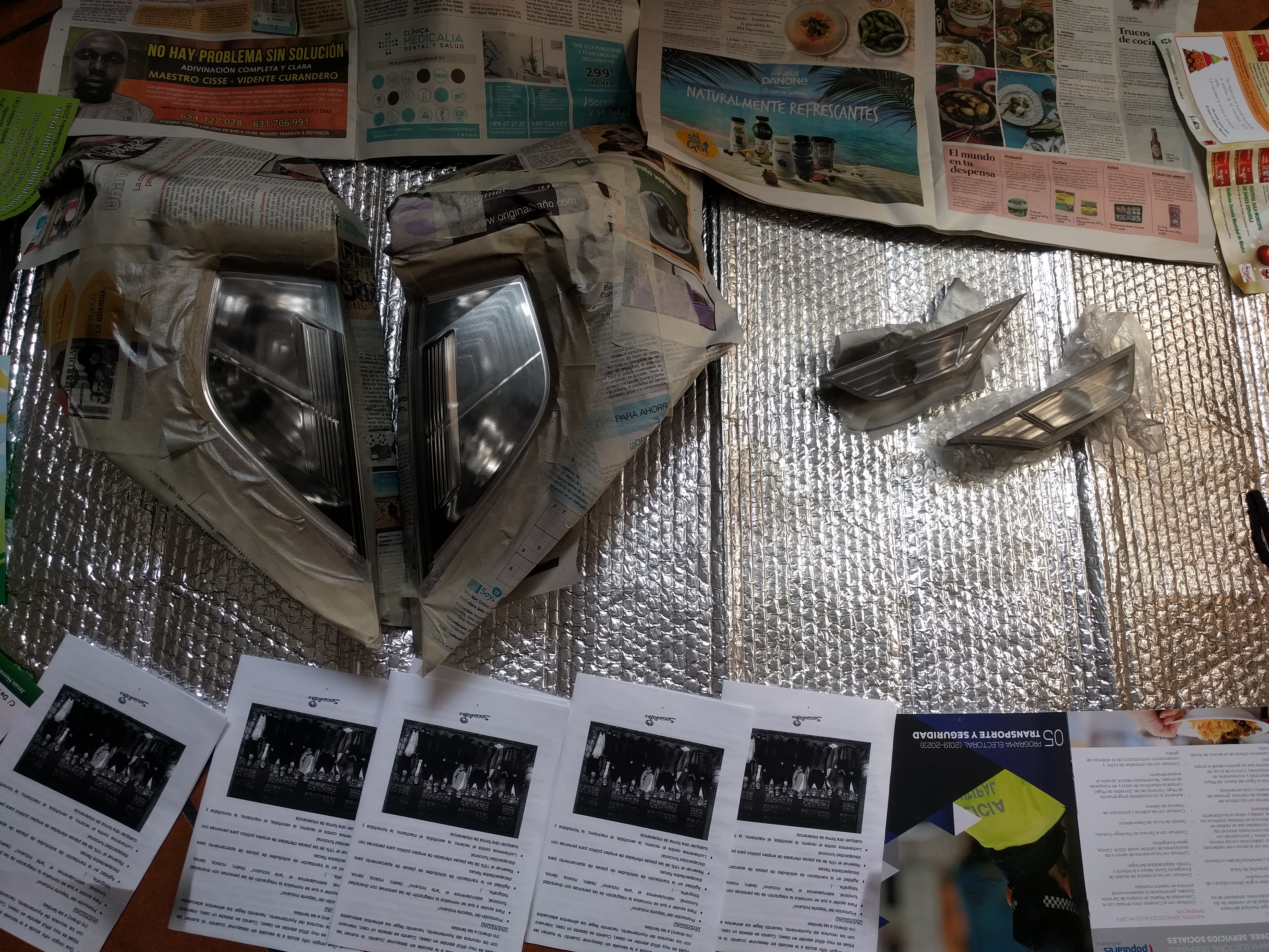

Oleeee muy bien @CiSamVicX trabajo bien echo si señor!! Cuantas capas le has dado al final?
5 de cada , pasaré fotos más tarde, tengo que borrar matrícula.
Genial ya veré resultados, yo lo hice así al principio y queda en tono gris, finalmente decidí meterlo en taller para ahumarlo y hacer lacado que queda más oscuro y con brillo, de igual forma con vinilo líquido queda bien.
Si, queda gris como dices, no tira a negro como pensaba, aun así mi coche al ser gris pulido le queda bastante bien, apagado y de día se nota más claro, pero de noche al encender las luces hace más contraste y to wapo
Dejo el como han quedado

Ha quedado bastante bien Samuel, yo le hubiese dado un par de capas más al quedarte muy claro, tal vez le hayas dado capas muy finas y no has cargado de material pero bueno queda discreto y acorde al gris pulido. Pues para hacer la tercera luz de freno no hay otra que desmontar, tienes que quitar el panel de plástico del portón y ya accedes a unos tornillos que lleva por detrás, no es complicado solo que requiere de un rato, yo lo tengo en mente para más adelante, tengo algún vídeo de cómo desmontarlo.
