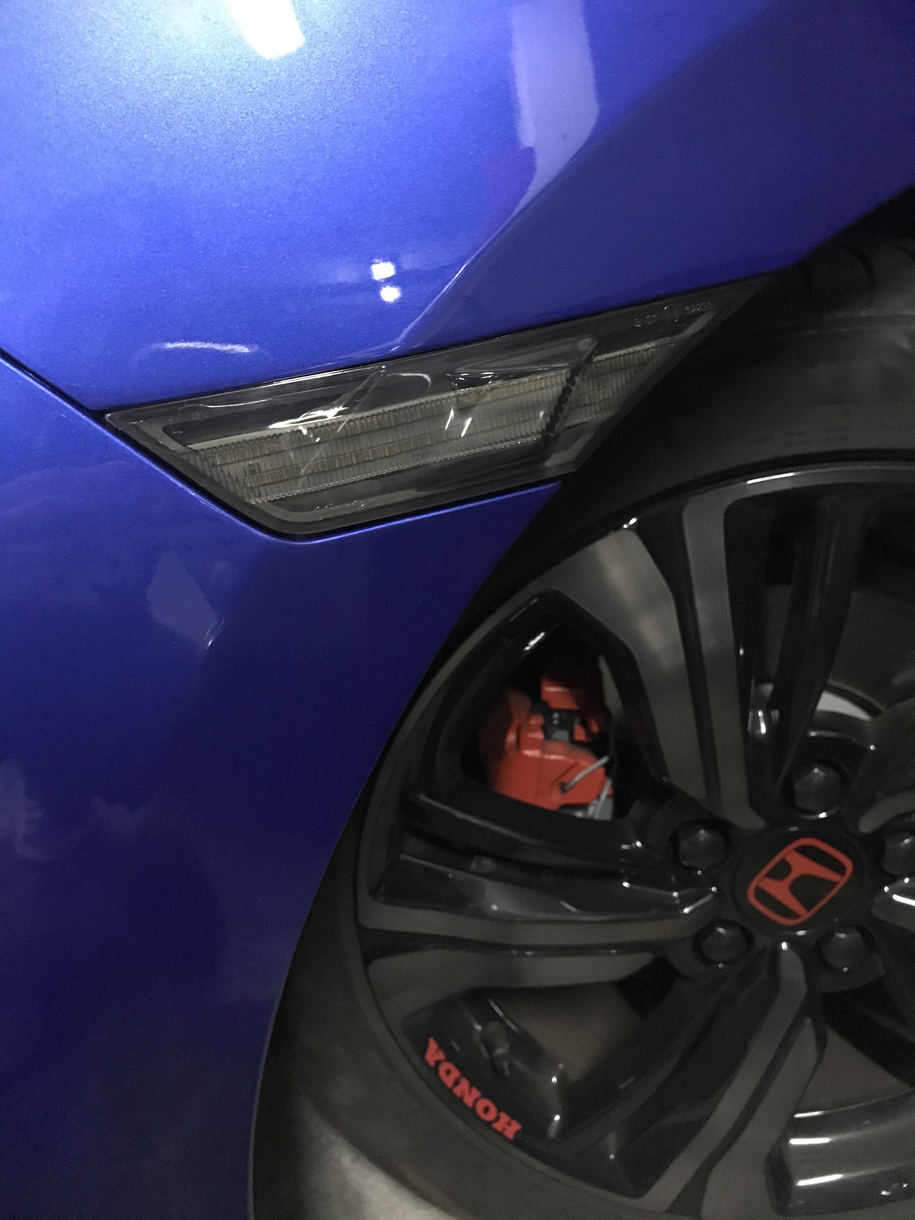

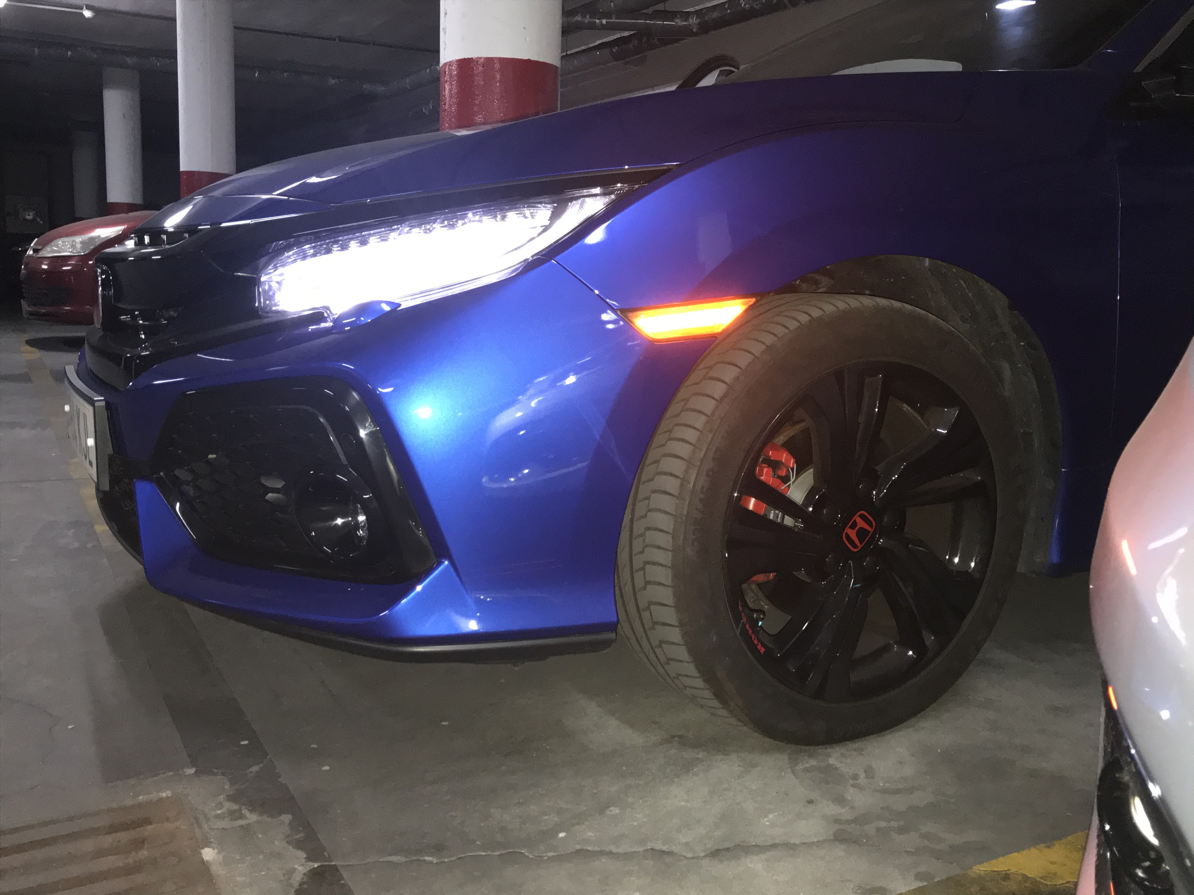

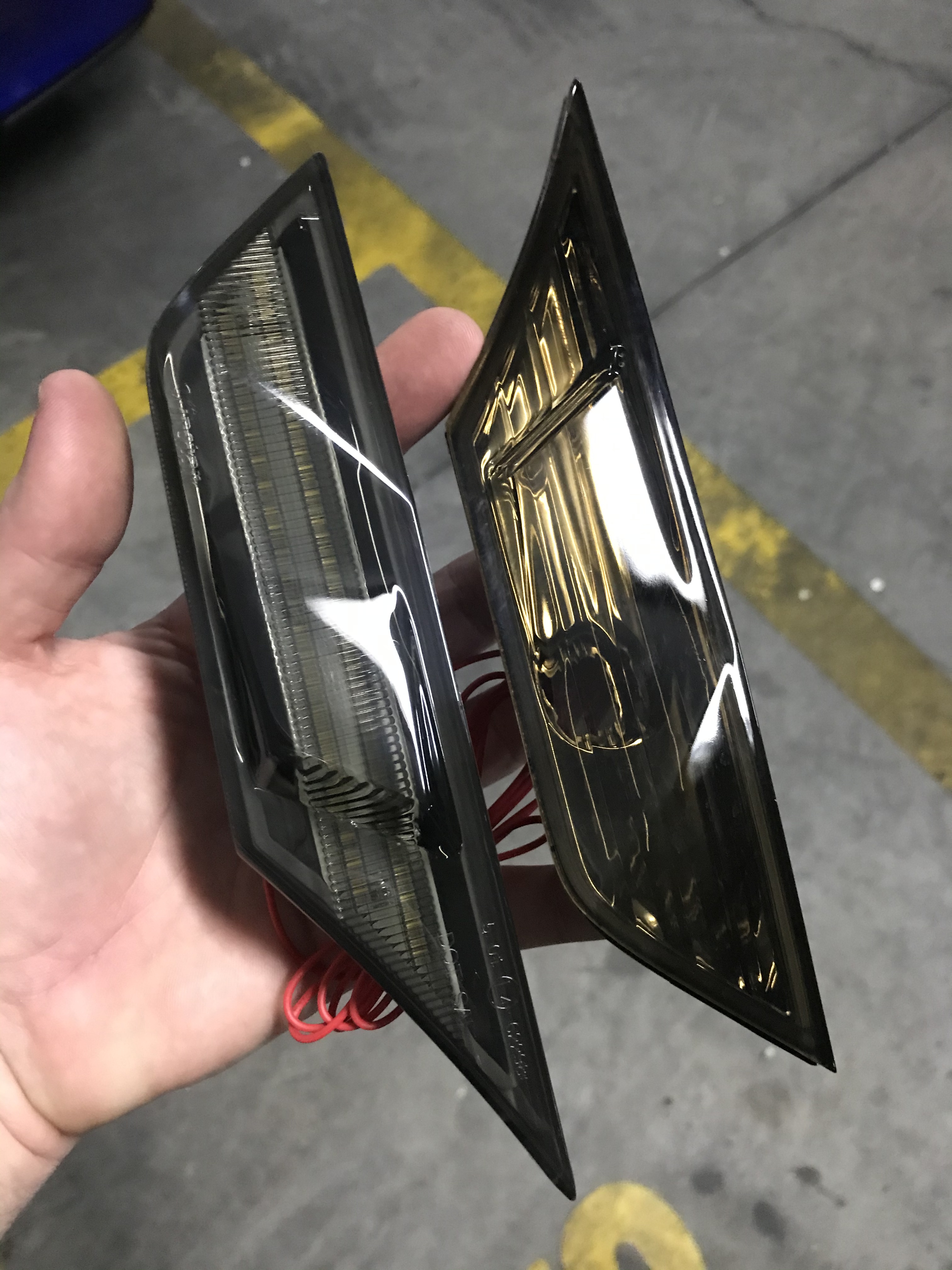

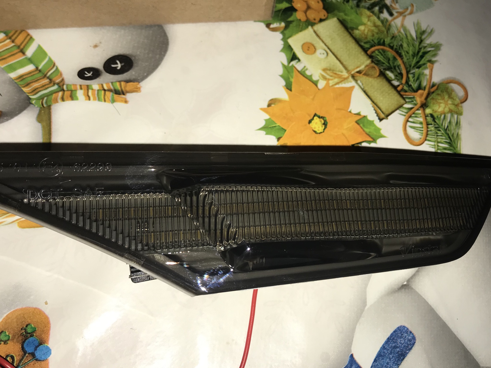

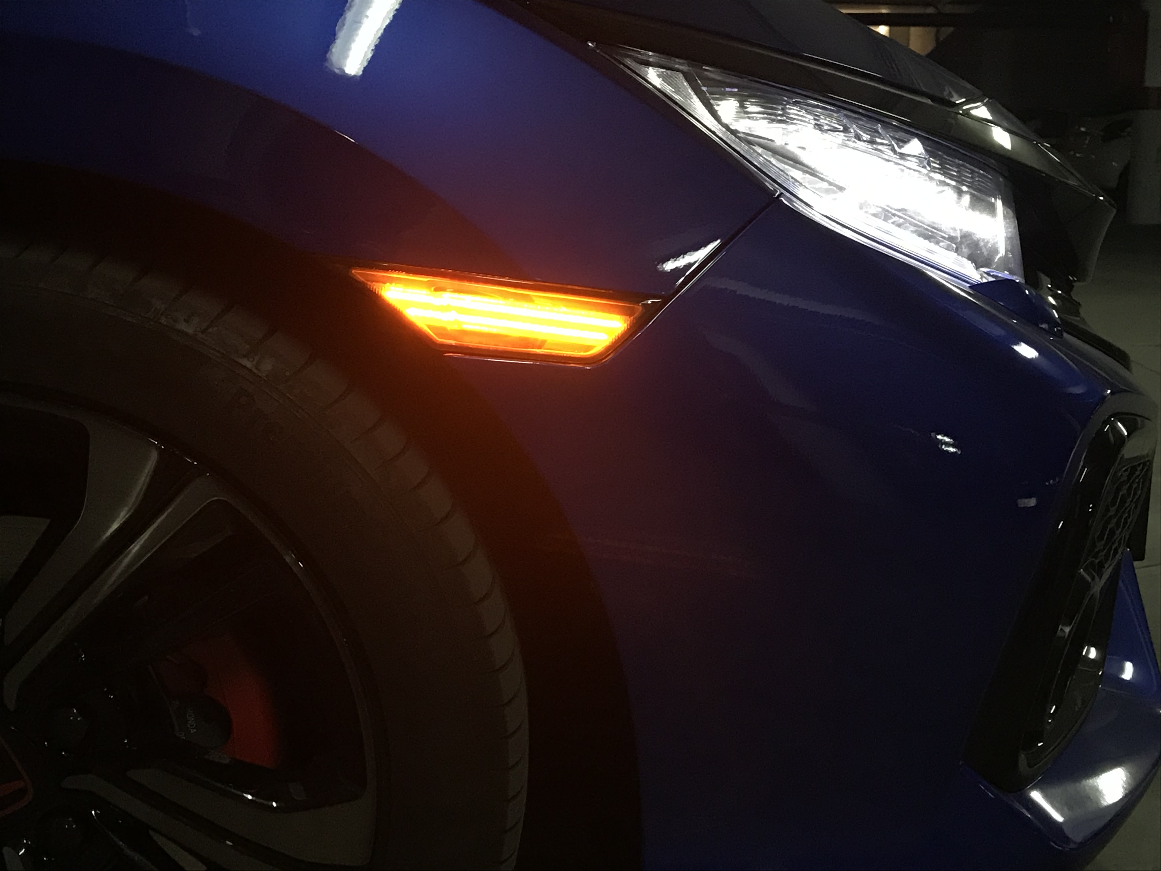

Otro detalle más para el Civic, los pilotos laterales con led horizontal.

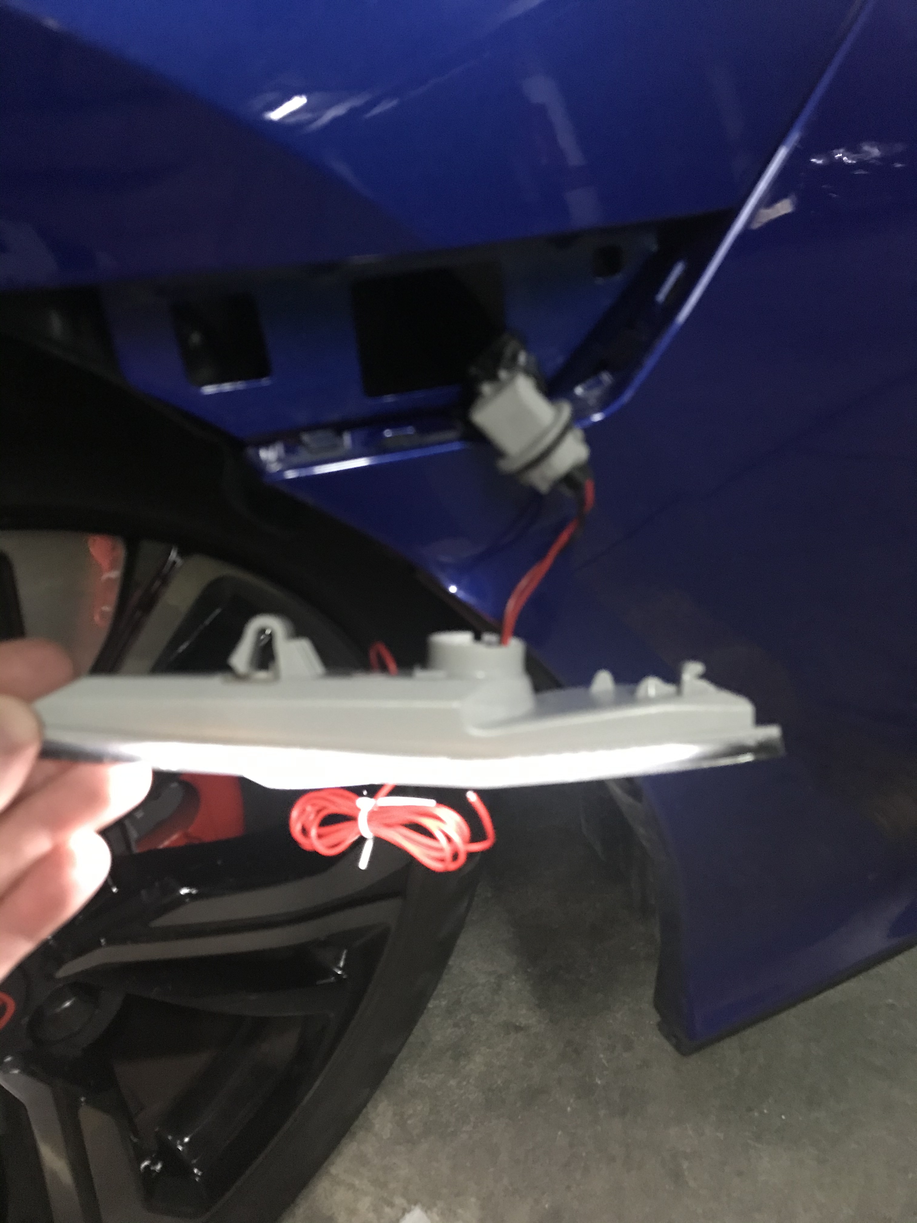

La instalación es muy sencilla, seguro que muchos ya sabéis cómo va al haber cambiado las bombillas o el propio piloto por uno ahumado, para el que no sepa hay que quitar dos tornillos de estrella que lleva por detrás en los plásticos del paso rueda y de esa forma nos resultará más fácil acceder al piloto, además, hay que girar la rueda para que tengamos más hueco.

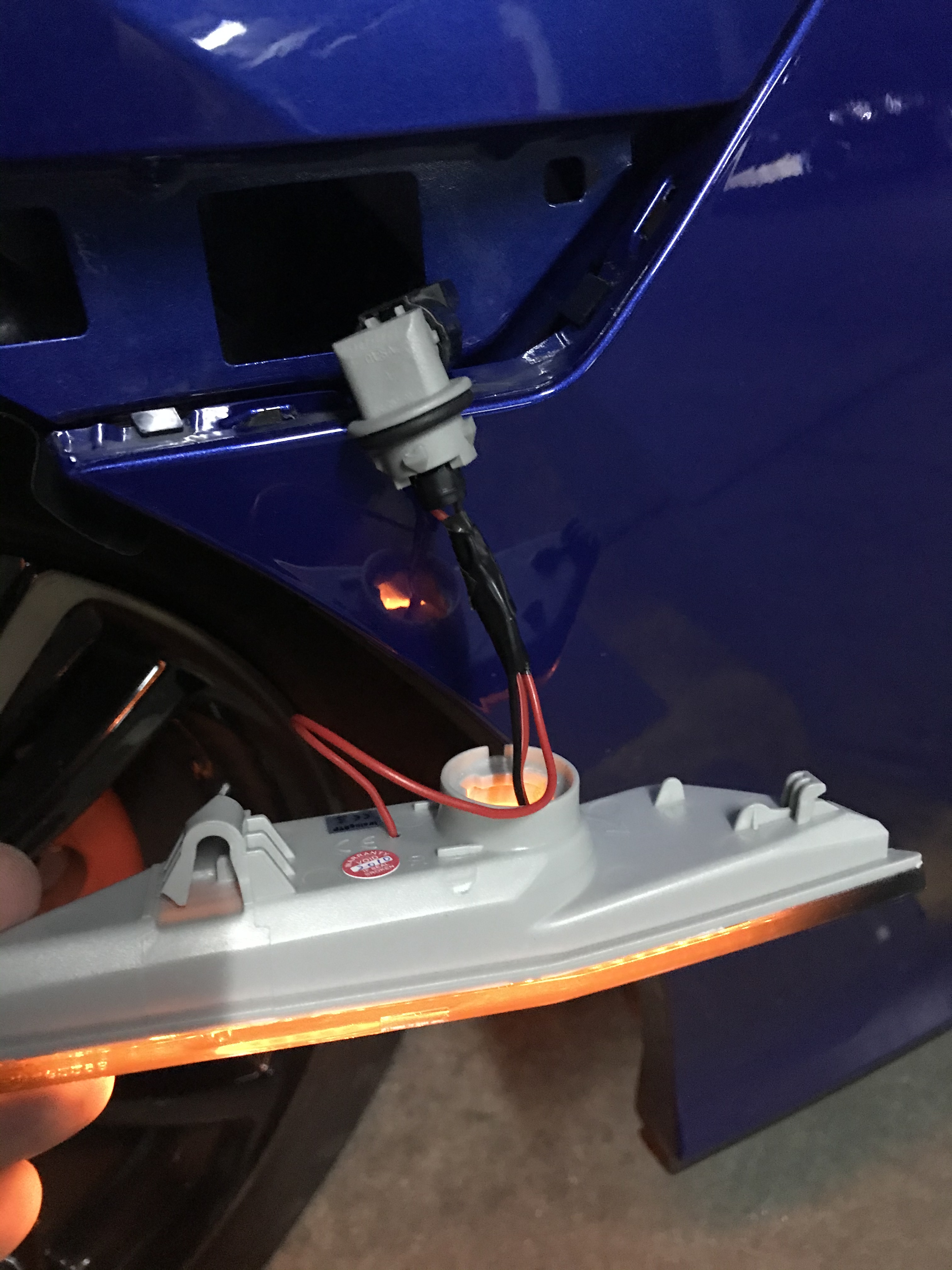

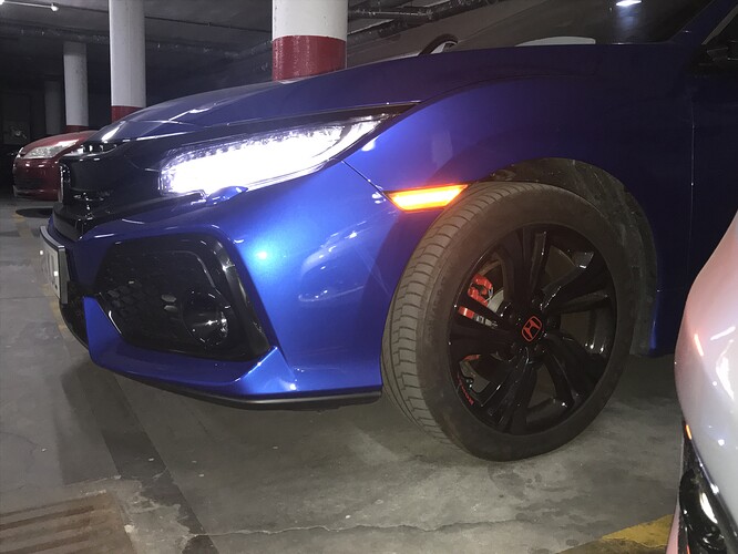

Luego es presionar hacia dentro una pestaña que trae el piloto y tirar hacia nosotros, una vez que salga el piloto desconectamos su enchufe y quitamos la bombilla, después con el piloto nuevo, cortamos el cable rojo que viene separado y el otro rojo que trae junto al negro, tendremos que hacer un empalme para dejar la luz naranja fija, ya que si conectamos tal cual la luz será blanca y aquí está prohibido, con lo cual no pasará itv y nos multarán. El resultado es bestial.
Link: € 34,77 10% dto. | TuningATP lente ahumada LED indicador lateral ámbar intermitente luz blanca luz de conducción para HONDA Civic 10 sedán Coupe Hatchback

Brutal!! Increíble! :ok_hand:
Quiero ponérselos pero lo del empalme de los cables rojos no me queda claro…
molaaaaaan :+1: :rofl:
Si lo montas tal cual viene la luz fija es blanca, lo cual es ilegal, tienes que invertir los cables para dejar la luz naranja fija que es lo legal, dispone de un enchufe con cable negro y otro rojo, pues el rojo hay que cortar y empalmar a un cable individual también en rojo, se empalma todo y listo.
Lo pillé… Thanks colega.
