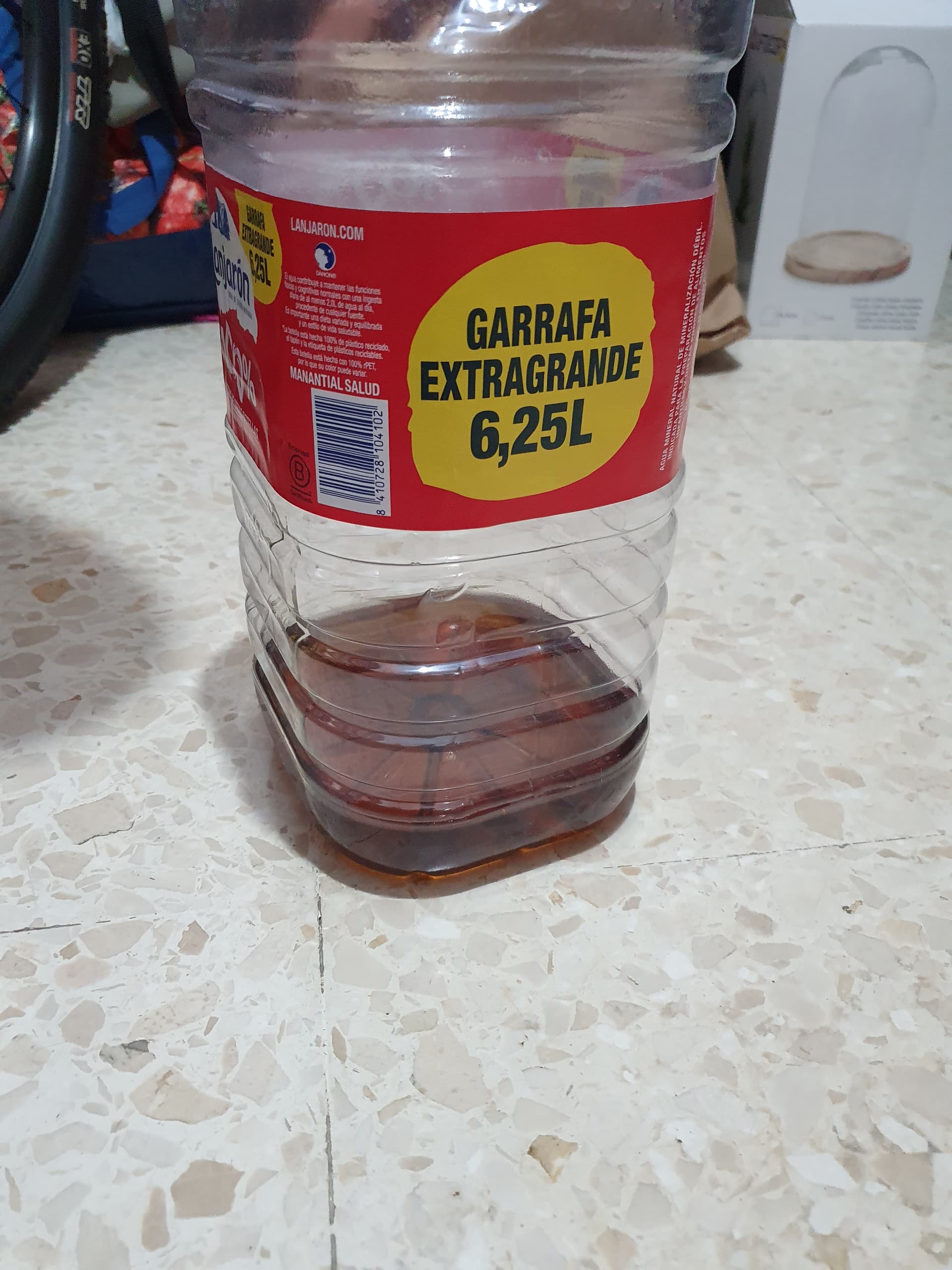

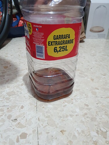

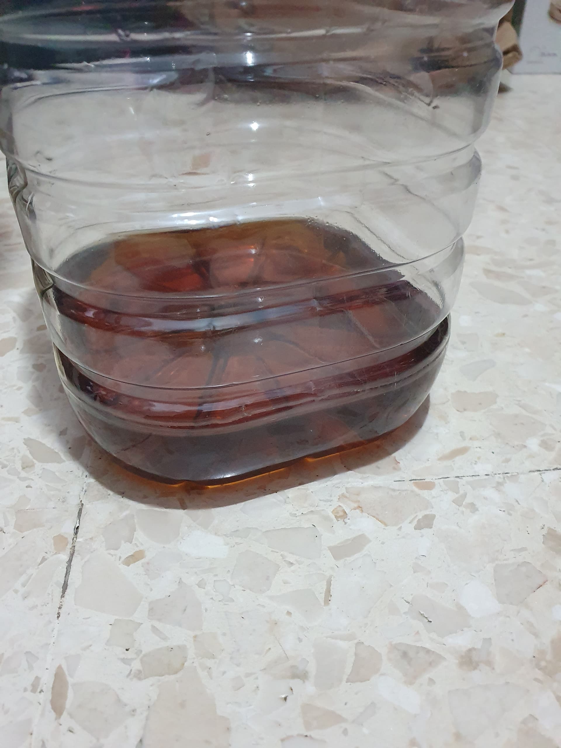

Haciendole yo mismo el cambio 154 euros solo las piezas.me an dicho que aunque compre los recambios originales el cambio de aceite lo tiene que hacer un mecanico titulado sino pierdo la garantia.
Que lo compraste a granel el aceite?
Digo tyrone me hicieron de ir con una botella vacia y alli me la rellenaron y me dijeron que era castrol la que ponen en los concesionarios(yo iva buscando el aceite honda type 2.0 y me dijeron que no lo traen)las pruebas del delito
Bien también, lo sacarían del barril de 208L de castrol, el que usan ellos. Pero que vamos, tu pides en recambios la ref del type 2.0 y te la han de traer… aún asi lo has elle perfecto.
Parece tipo restaurante “lo que sobre a un tupper que me lo llevo pa cenar” :joy::joy:
