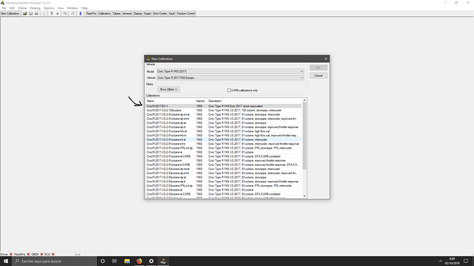

Hola si he estado mirando el tema del k tuner al igual q hondata pero tengo entendido q para Europa almenos para type r los maps q trae de serie no son compatibles por el tema de gasolinas y ecu corregirme si me equivoco. Justo empecé a investigar sobre el tema este fin de semana. La verdad q me gustaría ponerlo por tema de control y darle un poco más de punch al coche con las modificaciones q llevo y las dos q me faltan para poder hacer un poco más. Pero me tira para atrás lo de tener q reprogramar mi ecu en un taller cuando k tuner y hondata vienen mareadas para cada modelo. No se la verdad ando un poco perdido con el tema.
Los mapas base que trae ktuner son conservativos y las ecus modernas se adaptan a la calidad de gasolina, en ese sentido no deberia haber problema. Sobre hondata estoy menos informado pero no deberia ser muy diferente. El problema es que hay que hacer un jailbreak a las ecus de los R para poder usar ktuner/hondata, normalmente enviandolas fuera del pais. Si quieres saber mas lo hablamos en otro hilo a ver si te pueden ayudar tambien otros propietarios. Otra opcion es hacerle repro a medida en un taller de reprogramaciones, aunque a mi personalmente me cuesta confiar en gente con poca experiencia en esta plataforma.
El tema del hack para ver los parametros con torque o similares no te va a servir de mucho porque algunos datos importantes no te los va a dar. Si quieres puedes instalarlo en el movil primero y lo ves. Para el resto de app si lo pondria, ademas para ver los relojes de hondata y k-tuner en la tablet tendras que hacerlo.

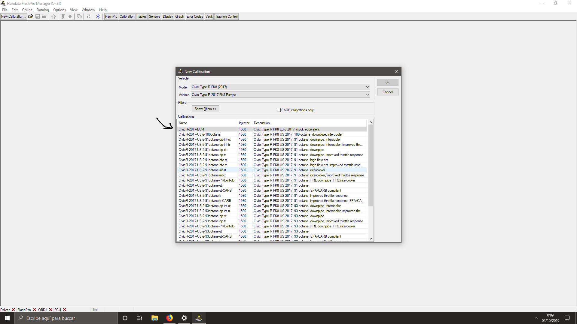

Aunque sea otro hilo te dire que hondata trae la version europea y con los filtros puedes configurar .
Se q para la hondata y k tuner para monitorizar parametros en pantalla hay q hackear eso lo tengo claro, lo q no sabia yo es que en hondata venia lo del modelo europeo :face_with_monocle: habra q hacer investigación sobre el tema porque es la primera noticia q tengo de eso. Muchas cuestiones por resolver, te agradezco el aporte! :grinning::blush:
