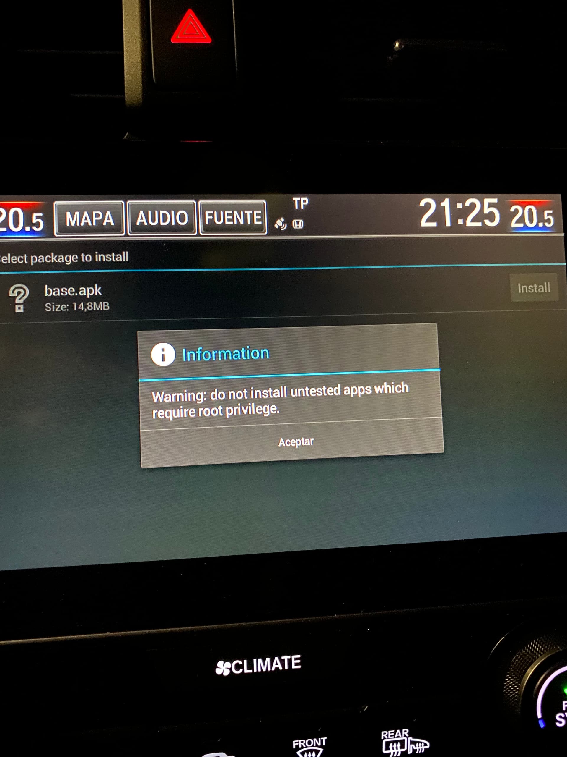

una duda , puse el hack pero al intentar instalar aplicaciones desde el usb me sale esto en la pantalla y no me deja , alguien sabe como solucionarlo ?
usa este hilo @chopp4856
me juego algo a que estás intentando instalar una app que no es compatible con android 4.2.2
tal cual , fue lo que me dijo el servicio técnico del hack . mi gozo en un pozo , apenas hay aplicaciones útiles ya en ese formato
