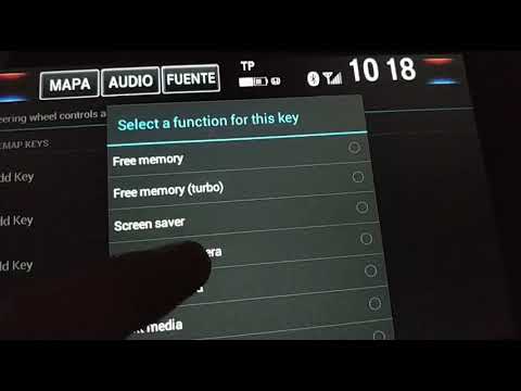

Os pongo un vídeo que he hecho sobre mapear la opción de la cámara trasera asignada a un tecla
