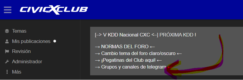

buenas, como puedo entrar al grupo de telegram?
Pinchando aquí:
gracias
El primer enlace sale que no funciona, no se si es solo a mi
