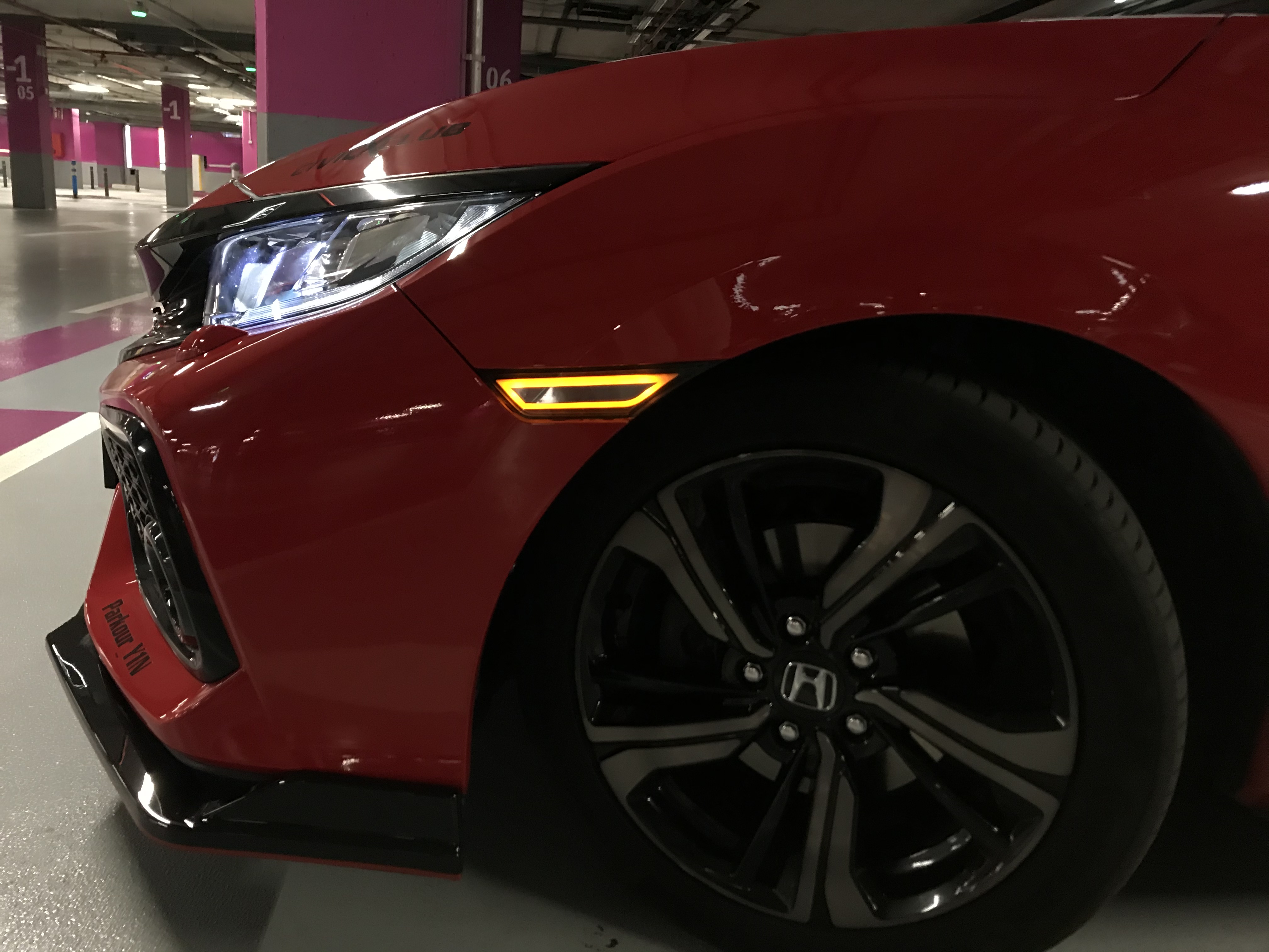

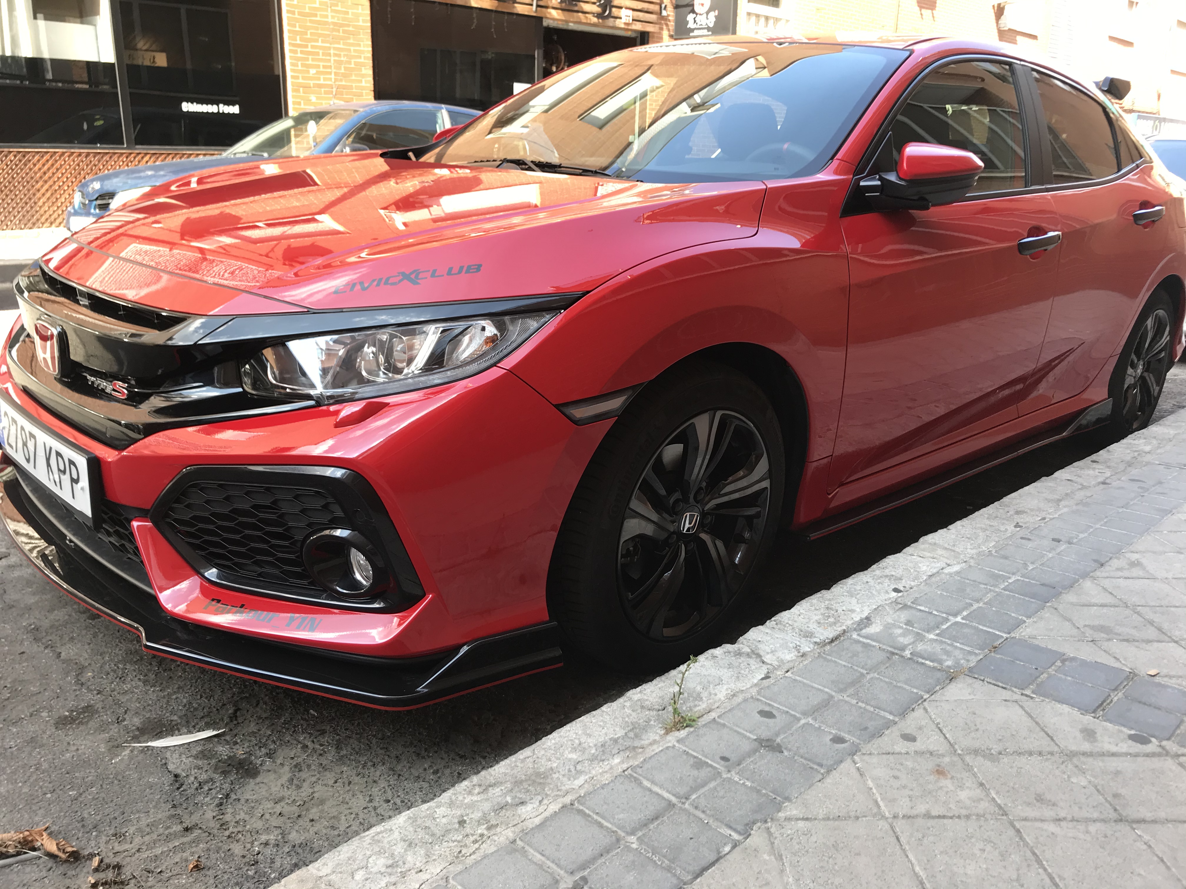

Pos aquí está mío de Unity se ve de Puta madre al principio no me entraba pok un tope de sujeto estaba largo y tenía que cortar un trocé pero nada difícil
8 Me gusta
Lo mismo le paso a mi, tuve que doblar un pico de plástico porque hacía de tope jaja

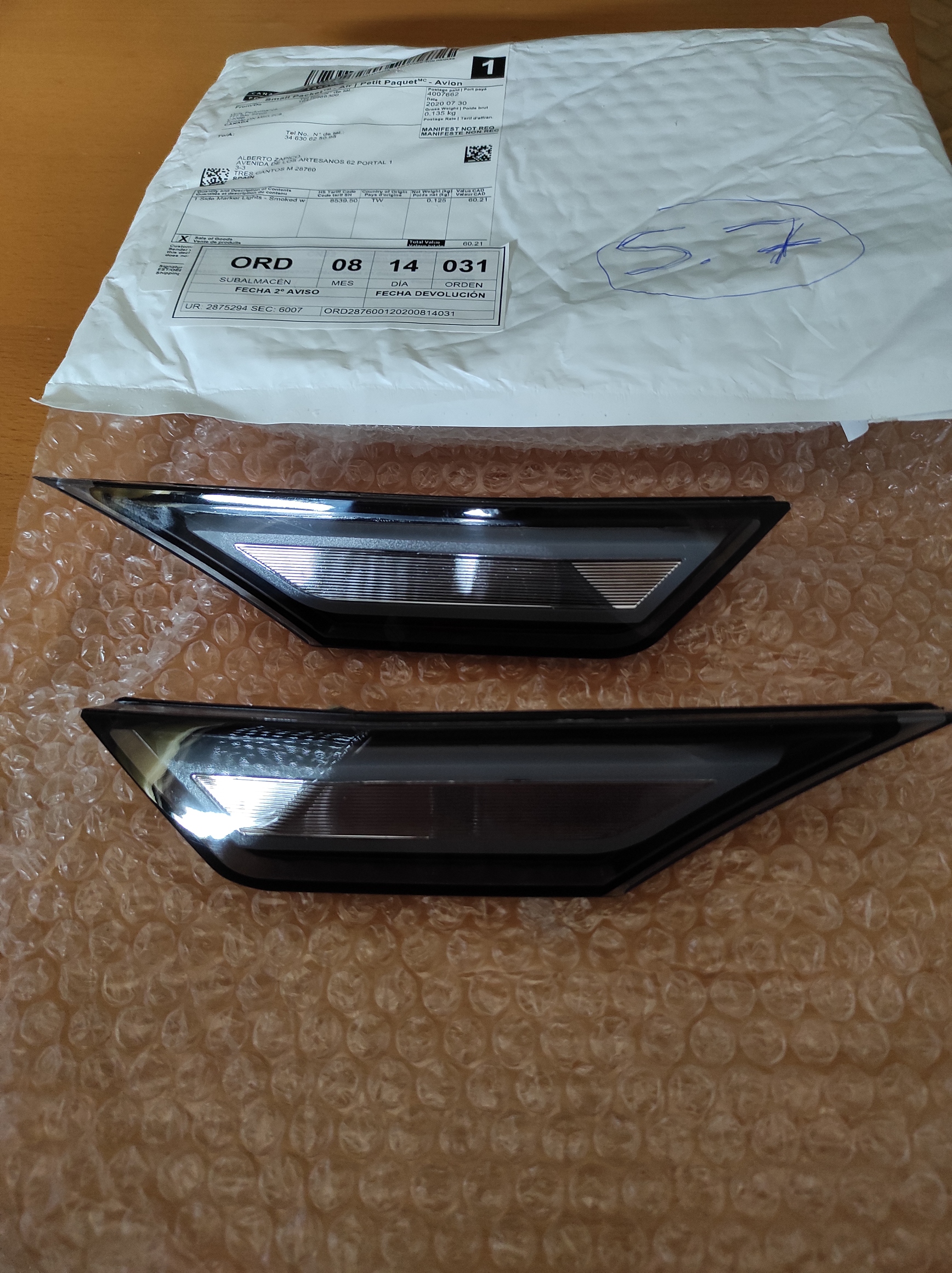

Me acaba de llegar la primera chuchería para mí batmovil, en cuanto las ponga mando foto
Pero aún hay existencias? Cuando tardaron en llegar?
Me tardaron como un mes más o menos (no recuerdo exactamente por qué estaba de vacaciones) me llegó ayer y sin ningún problema.

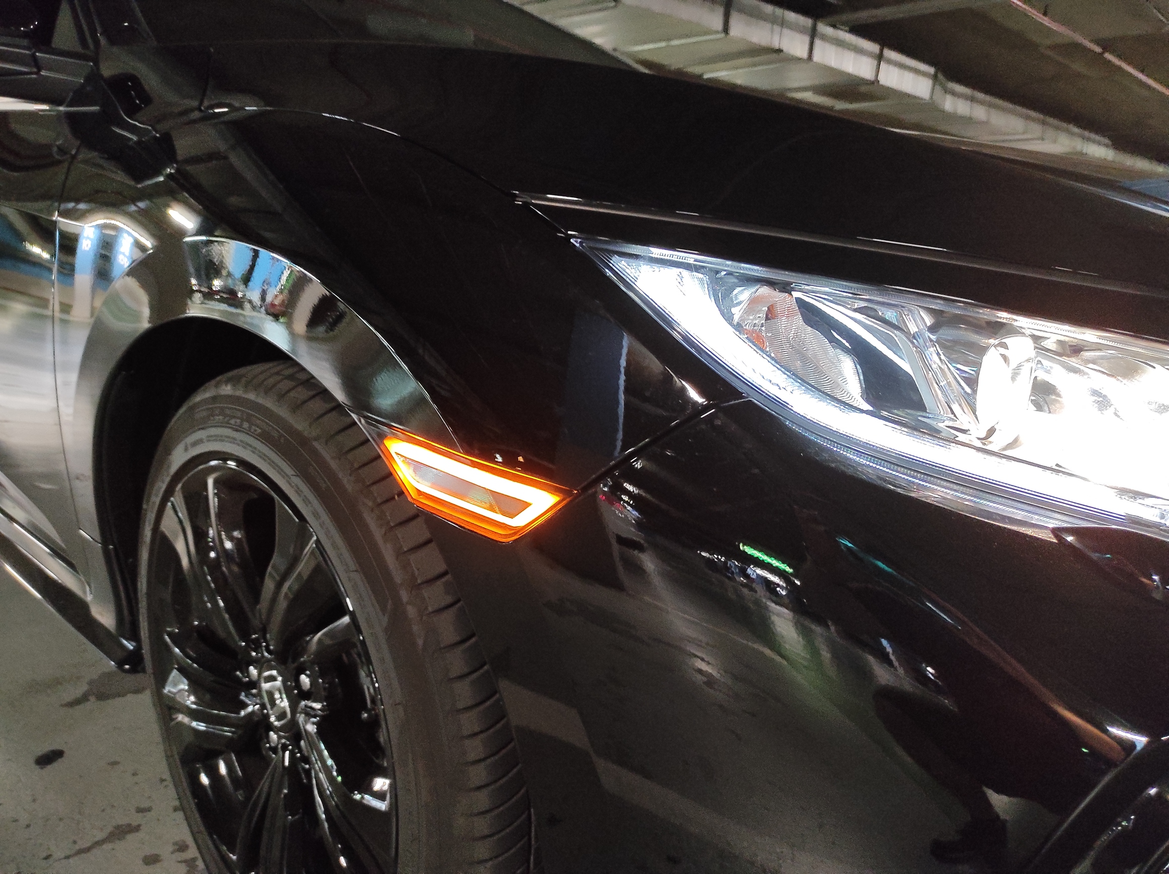

No he podido esperar más y está tarde después del curro las he puesto.
Brutales amigo! Que chulas quedan!
Gracias, la verdad es que ni punto de comparación con las que lleva de serie. Y me lo esperaba más jodido de instalar, pero en 20 minutos estaban puestas!!!

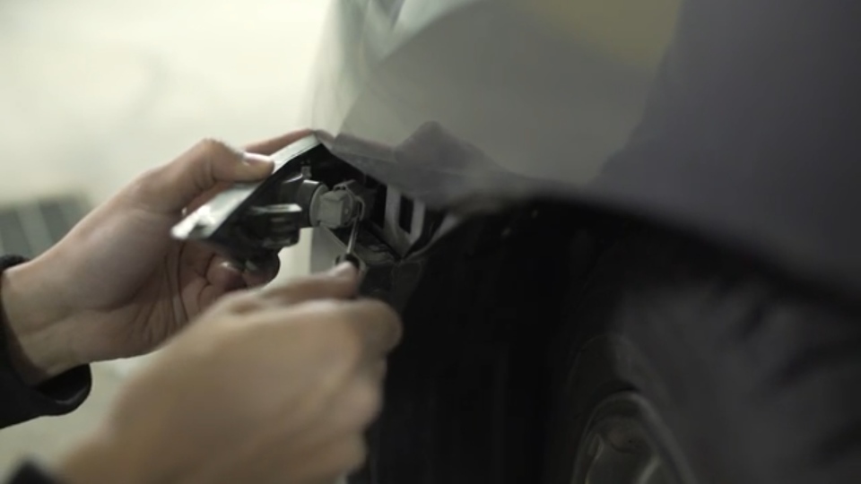

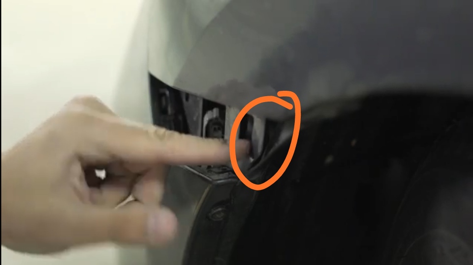

Las mías llegan en breve(ojalá), algún consejo? Hay que doblar alguna pestaña o algo así del hueco? O se ponen tal cual y listo?
Si que hay dos cosillas que cuestan un poco, pero se resuelven bien,
Primero:
Esa pestaña que hay para sacar el “foco” cuesta un poco de sacar pero al final con un destornillador pequeño sale bien.
Segundo:
Para encajar el nuevo “foco” el lugar donde va encajado hay que sacarlo hacia afuera para que quede bien encajado (valga la redundancia).
No sé si me he explicado bien, de hecho creo que no, de todas formas el siguiente enlace que dejó algún compi por este hilo ayuda bastante: https://youtu.be/u9WDmKvmzDo

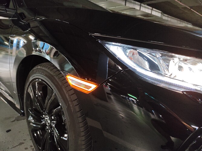

Por aquí ya he puesto las chinas. Con alguna complicación para meter la del lado del conductor pero solucionado
Quedan muy guapas! Cómo quedan encendidas?? Son como las de Unity Performance?
