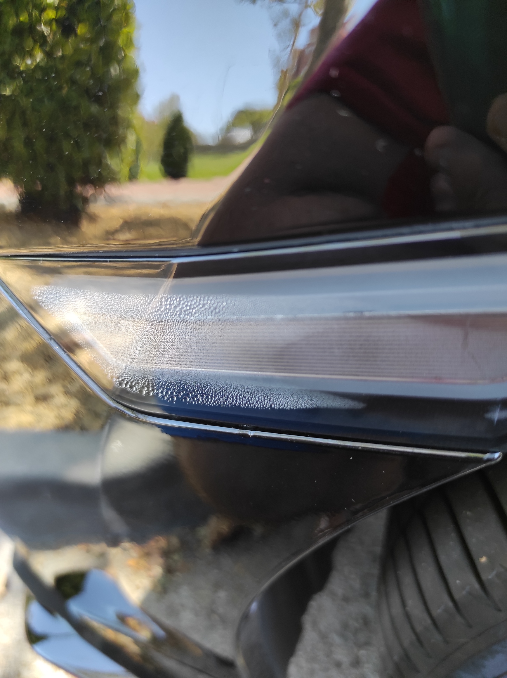

Pues esto pasa por no hacer las cosas bien
Me faltó el teflón!!!
Yo la de serie cuando quite tmb tenía así xD
Yo cuando los cambié les puse lámina 3M de sellado y no entra nada de agua ni humedad.
es facil desmontar asi que te será facil arreglar :stuck_out_tongue:
El Humza está arreglando ese error con los nuevos pedidos. Al parecer, los que se enviaron en julio tienen unos milímetros de más por donde entra la condensación. A ver si los pedidos nuevos vienen ya con ese error subsanado!
Si lo peor de todo es que el primer piloto que puse se me olvidó poner teflón y me daba pereza desmontarlo otra vez, pero con el segundo sí que lo hize, y está perfecto.
Moraleja, soy imbécil.
