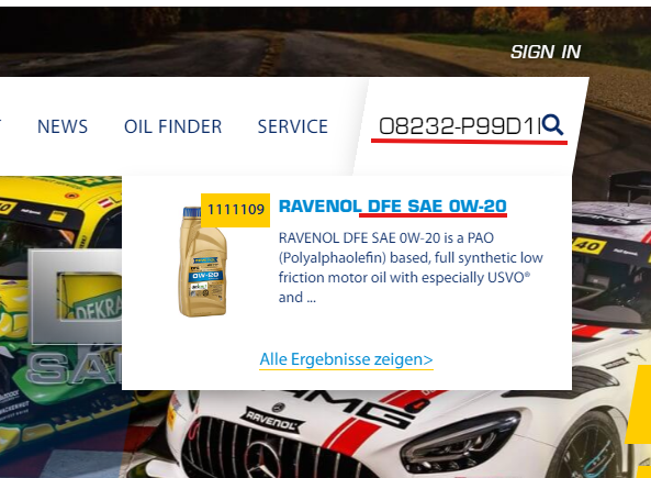

Si buscas en la web de Ravenol la referencia del Green Ultra diesel, verás que te sale un 0w20, no un 0w16. Aunque luego, dentro del aceite no sale nada de esa referencia :see_no_evil:
Por esto, aún no puedo estar 100% seguro que de el Honda Green DIESEL sea un 0w16, con un 0w20 me parece una apuesta menos arriesgada.
