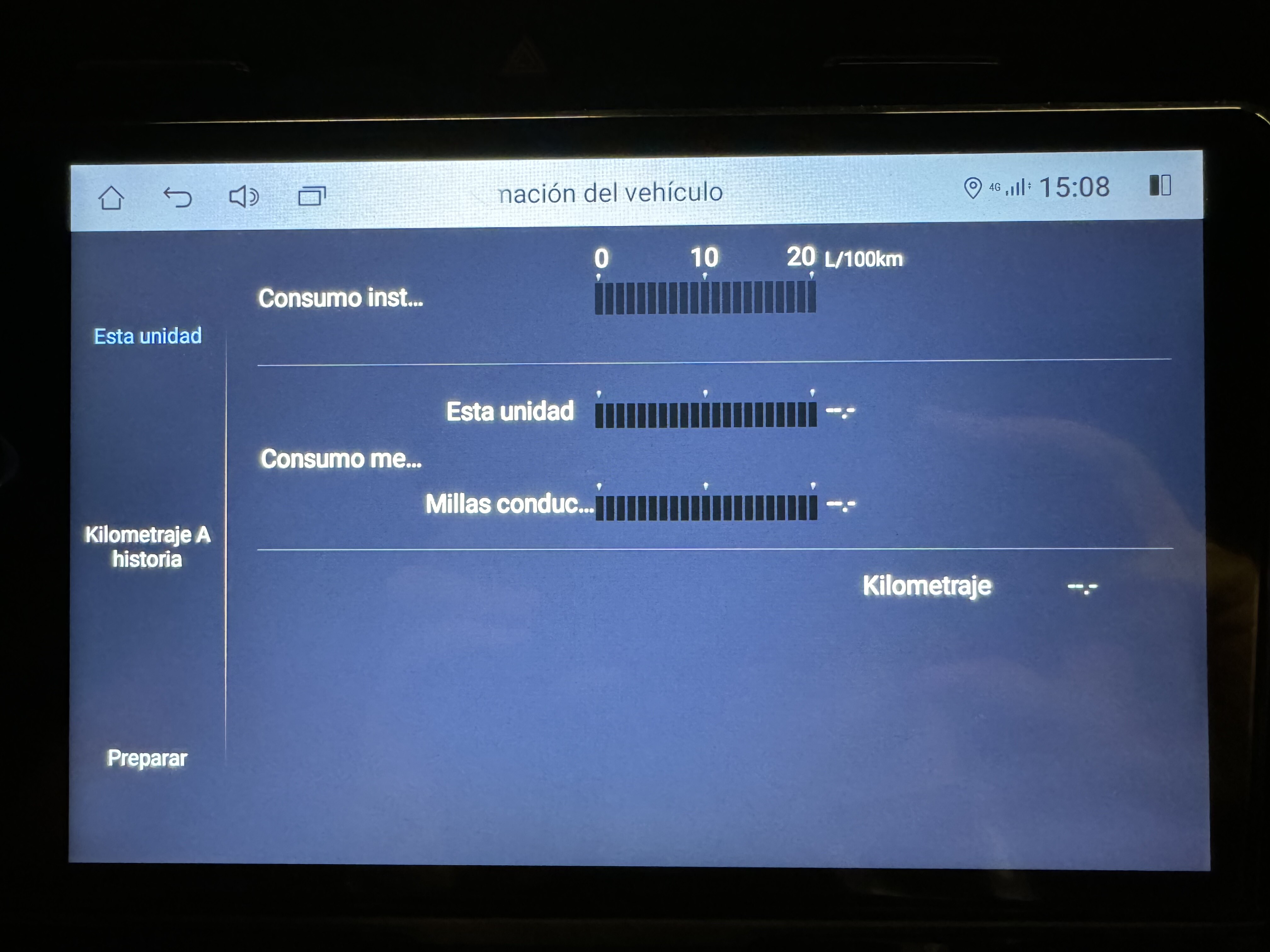

Hola gracias por tu info,quería hacer una pregunta yo tube el fallo del tpms en el cuadro del coche y con esta radio no hay manera de borrar ese fallo y con la maquina de diagnosis del concesionario tampoco ahy que volver a poner la radio del coche para borrar el dichoso fallo ,con lo que conlleva a desmontar la radio y poner la original y después volver a montar esta radio otra vez menuda ostia para poder borrar ese fallo alguien sabría si se podría hace de otra forma sin cambiar la radio porque es un follón hacerlo ,gracias

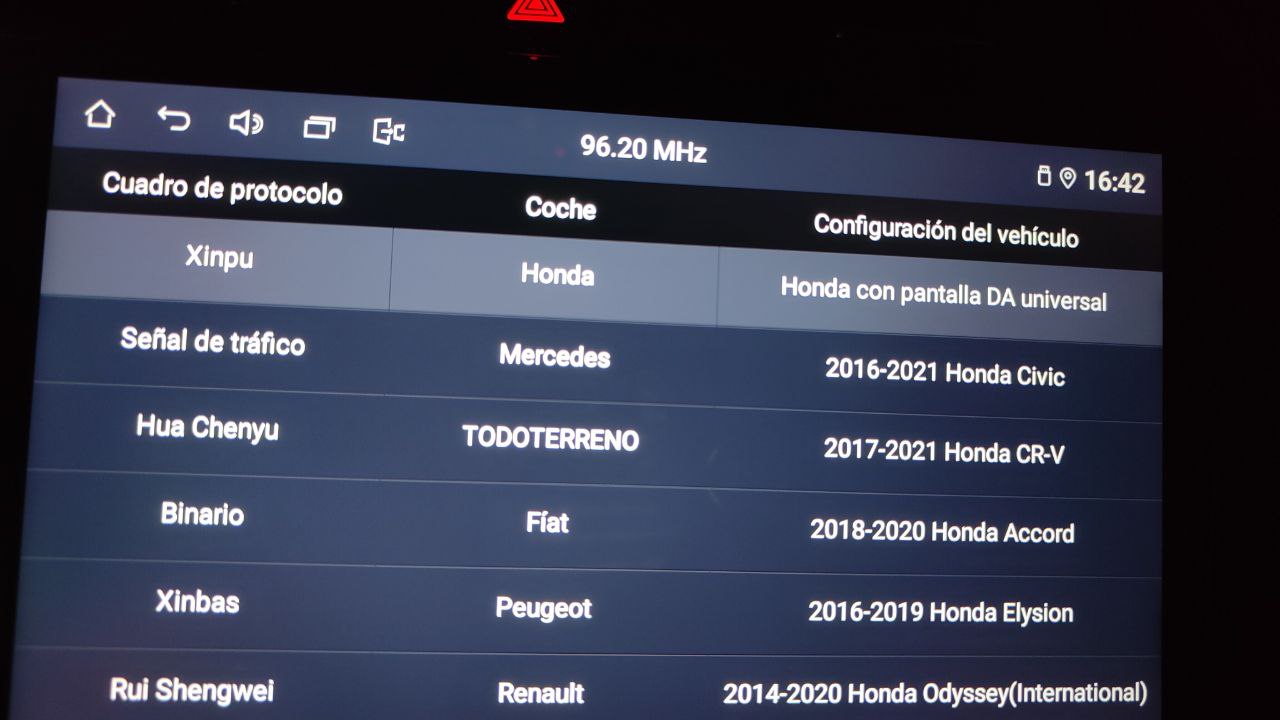

si le das a “PREPARAR” y no hace nada, es que no tienes bien elegido el CANBUS del coche
Pues eso es lo que me pasa, cual es el cambus correcto si puedes decírmelo ,gracias
ese es con las últimas versiones de firmware, que no sé cuál tendrás instalada tú
la primera versión creo que cambiaba algo, pero desde enero ese es el CANBUS correcto
Ok gracias voy a comprobarlo ,muchas gracias
aunque la lógica lleve a elegir el “2016-2021 HONDA CIVIC”, ese no funciona
Claro era el que yo tenía puesto ,Ya lo he cambiado y si tienes razón ahy con ese cambus si que funciona gracias me as ahorrado tener que desmontar todo cada vez que me daba fallo ,muchas gracias
