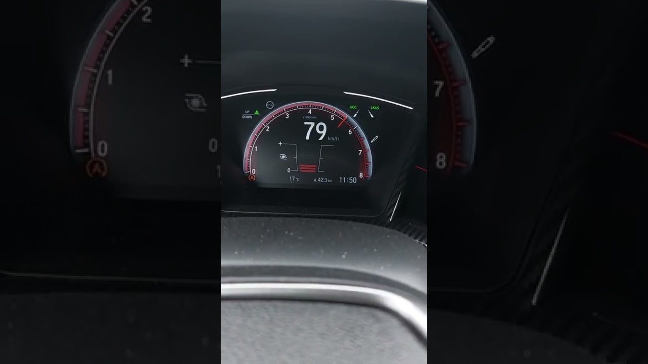

Pues creo que me voy a unir al problema del turbo. Llevaba unos dias notando como una perdida de potencia . Al principio pensaba que eran rollos mios y como ha coincidido con uno de los mantenimientos , pensaba que era una mezcla de las dos cosas. Como tampoco soy de darle caña no termine de darle mas importancia . Hasta ayer , que por tema de trabajo tuve que darle un poco de caña y ya lo note mas raro . Puse en el cuadro el icono del turbo para ver que marcaba y sorpresa . Practicamente ni se movia . A ver si cuelgo un video . El lunes tengo cita en la Honda
No entiendo nada de mecánica, pero ese comportamiento del turbo no es normal, a ver que te dicen en la Honda, esperemos que sea lo que sea te entre por garantía.
Contando que no hace ni dos años , espero . Por suerte soy socio de la ocu , algo me podran ayudar si se pone la cosa fea. Ya me han gestionado varias cosas y de momento todo a mi favor
