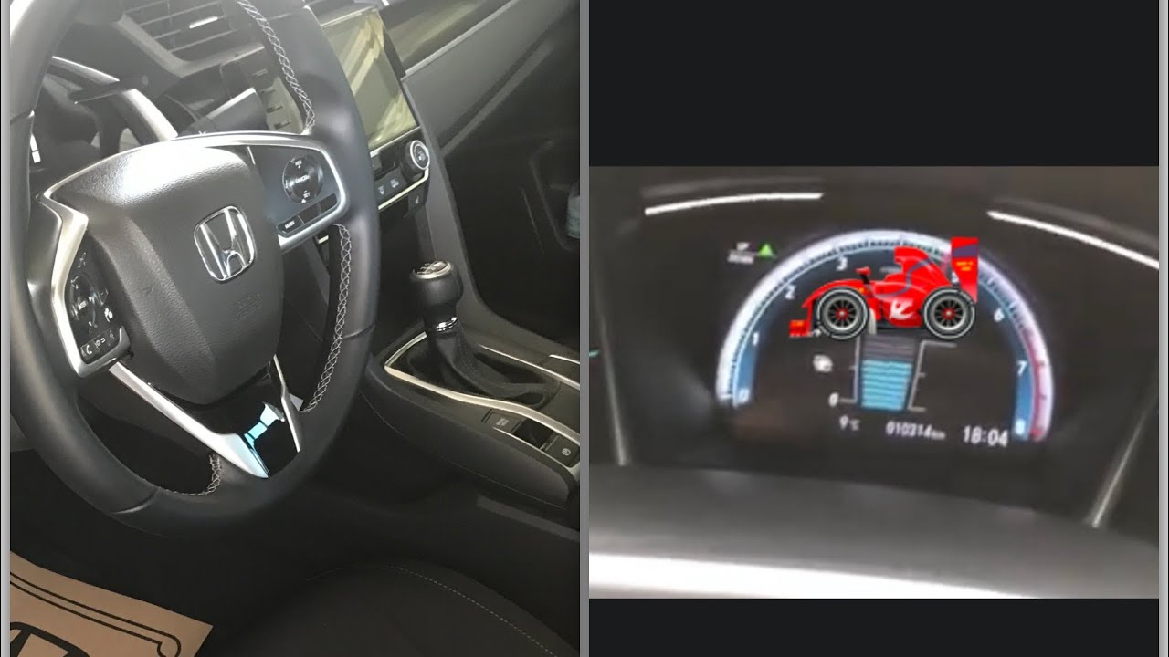

Después de la visita la concesionario , según ellos , está todo bien . Como quería una segunda opinión , le he comentado el tema a un taller de confianza y experiencia y por lo que le cuento y los videos , me comenta que podría ser un posible problema de electroválvula . Sin llegar a tocar coche lógicamente su opinión es esa. Yo confió bastante en el , y tendría lógica porque es un problema que va y viene . Que os parece a vosotros ?

Al final en qué quedó lo del turbo?, yo he estado dando acelerones y he hecho algún video similar porque no siempre entra el turbo, sobre todo primera y segunda…y todo es porque desde la faena de la bomba, noto pelin menos agilidad al coche, o es cosa mía, que no digo que no xdxd
Edito a ver si veis el vídeo

La verdad que luego seguí probando y al meter un buen pisotón si que las señales del turbo llegaron hasta el indicador de arriba o el segundo de más arriba
No se, no se qué pensar
Nadie más observa este comportamiento?
Alguien puede grabar que hace su coche en estos rangos más, o menos o podéis ver si os sucede algo así?
