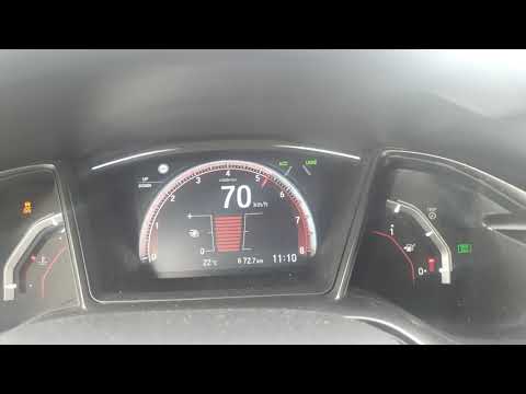

Gracias por responder, pero meterlo a un banco y compararlo con otro la verdad que creo que no está a mi alcance, antes os dejo probarlo a alguno de vosotros !!!
Algún video más que he visto, pero esto es extremo, no puedo hacer esas pruebas en carretera facilmente
