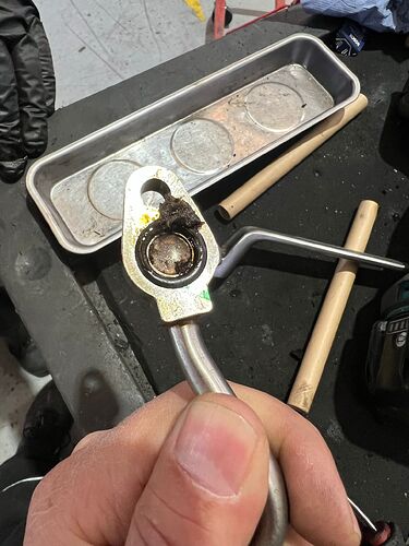

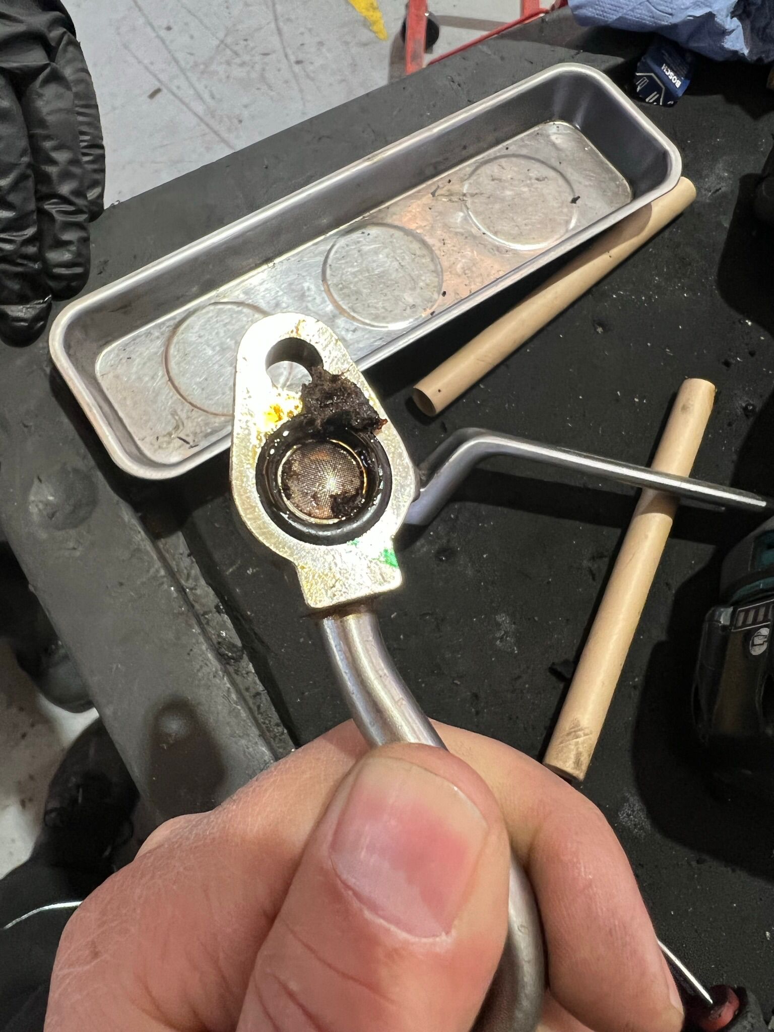

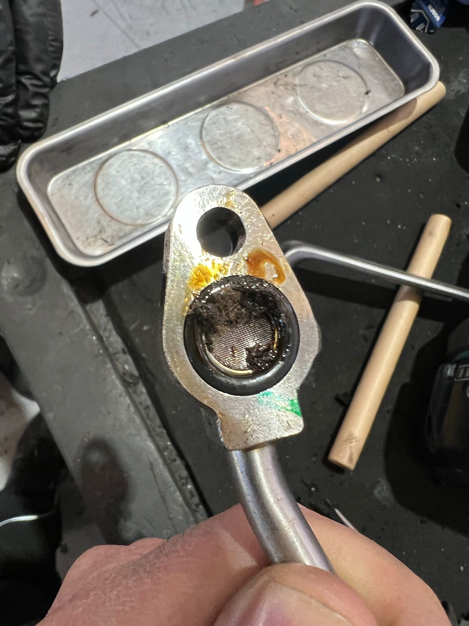

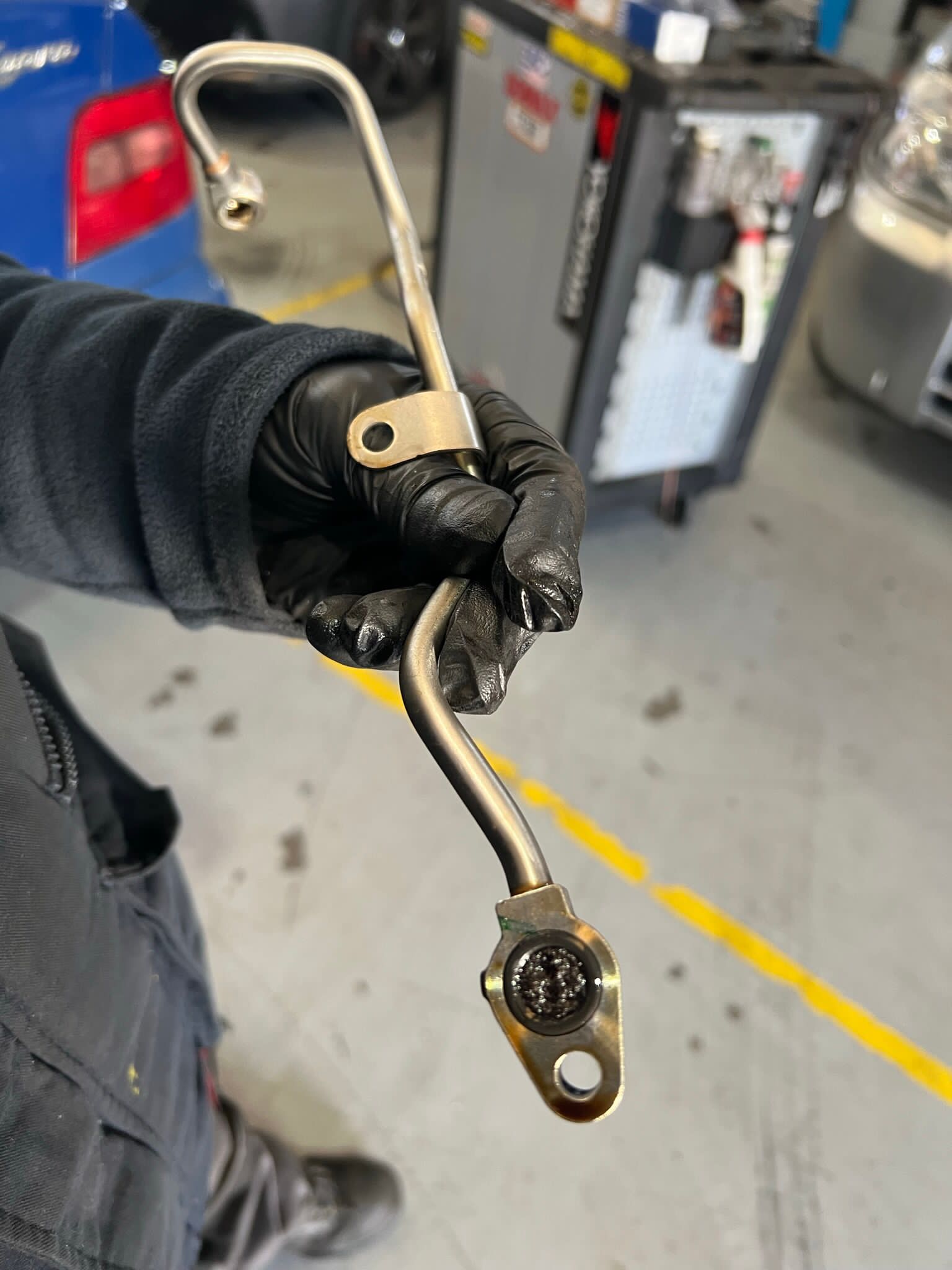

No creo que el filtro de la chupona sea tanto problema (a no ser que el problema sea tan grande como para haber jodido el motor) ya que suele filtrar partes grandes. El filtro de la manguera de aceite hacia al turbo deberia ser mas facil de inspeccionar, aunque los 1.0 al llevar el turbo detrás, ni idea.

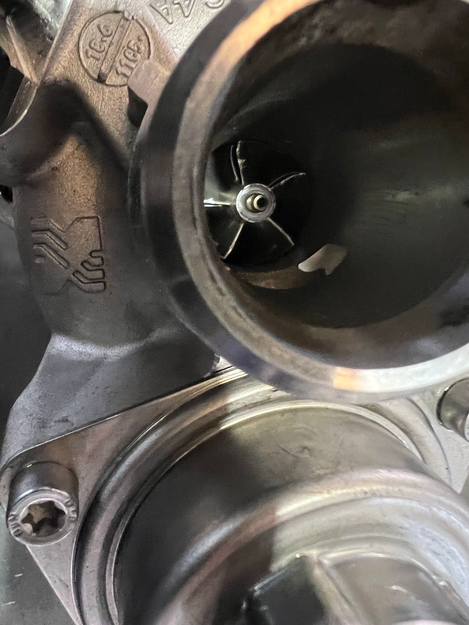

En las fotos se ve, lo que podrian ser restos de la correa. ¿Quiza por usar un aceite con otra normativa? Lo desconozco. Mira algun turbo de desguace, cambiad aceite y filtro, y cambio de correa.
Estoy de acuerdo, eso tiene toda la pinta de restos de correa. El aceite en mal estado, a no ser que lleves 50.000 km sin cambiarlo y sea chapapote, no deja esos residuos. Es probable que como en el vídeo del Opel, la chupona del cárter esté también interesante.
