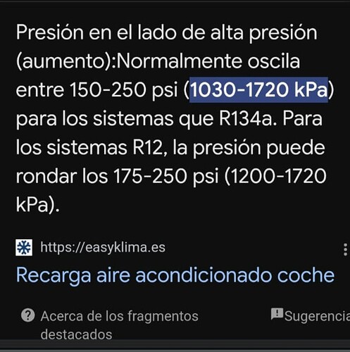

Otro más me he acojido a la extensión de garantía a ver si tengo suerte y me entra, aunque de momento y mirando con autel de estar por casa, me sale presión baja y el compresor no activa. Osea que hay fuga esperemos que por el condensador y entre en garantía.
A ver cuándo me lo carguen o reparen paso lo datos cuando esté operativo
Según el boletín k corre por aquí debería está en 93kpa
A ver si el sensor de presión A/C de autel Ap200 se corresponde con el medidor de succion
Creo que estas confundiendo la presion que debe marcar el succionador en vacio, con la presion del sistema sin hacer ningun procedimiento, que desconozco si es baja o no (aunque 14 kpa es prácticamente 0 bares)
Podría ser a ver cuándo me lo reparen que marca. Como el compresor no se activa,he supuesto k necesita un mínimo de presión en circuito para activarse. O está el compresor cao
Pues ya lo tengo reparado el condensador, me cubrió garantia
Os dejo los datos del autel, de 14kpa a pasado a 1290kpa aprox
