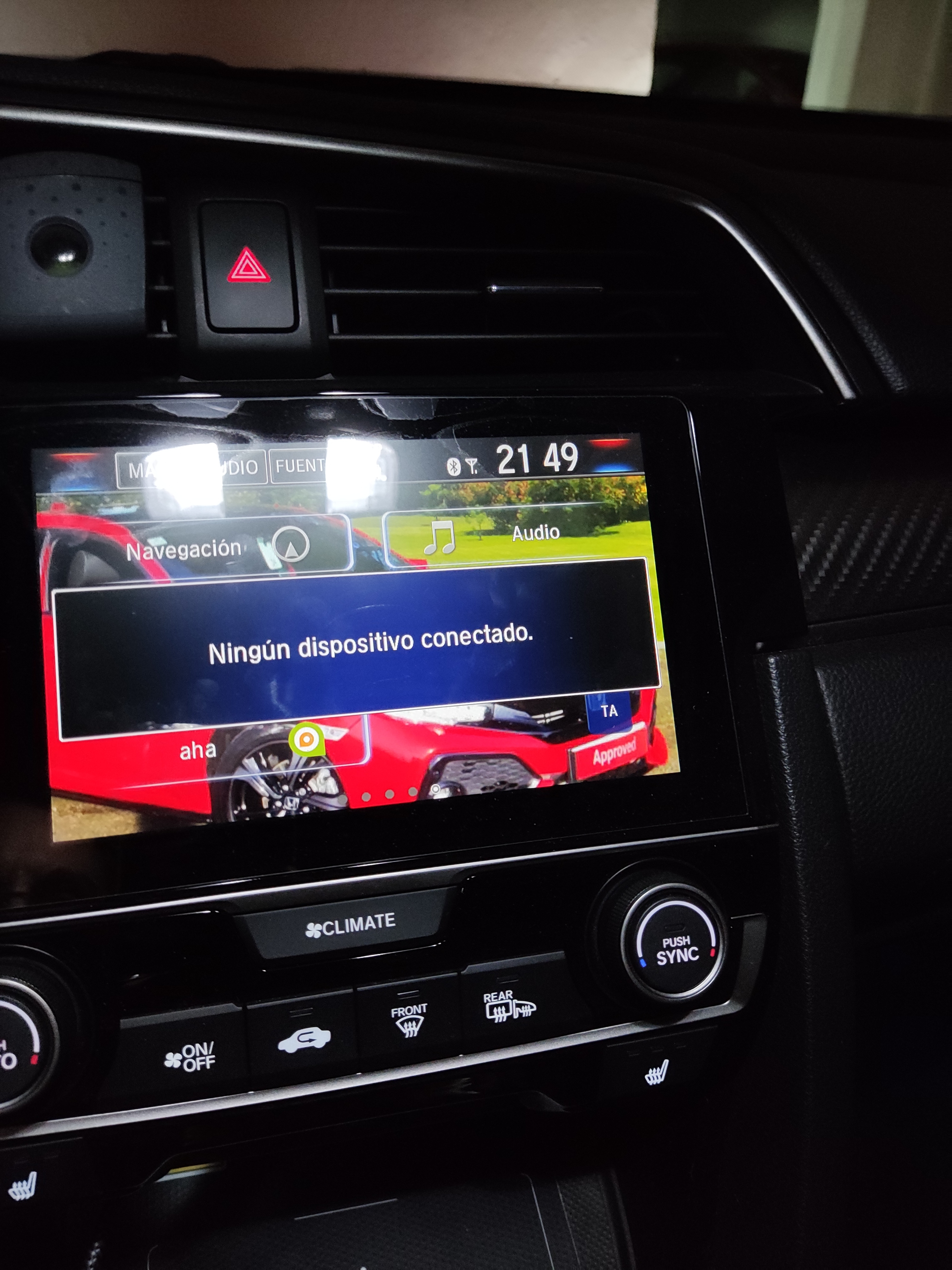

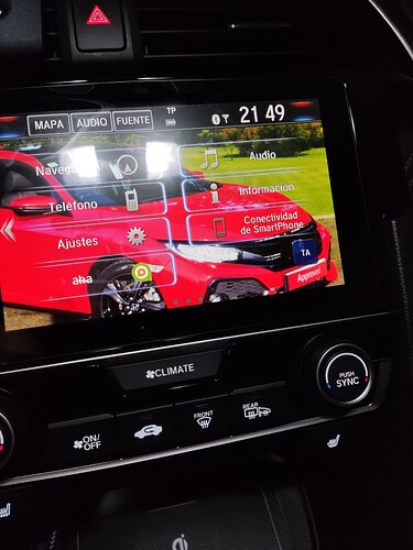

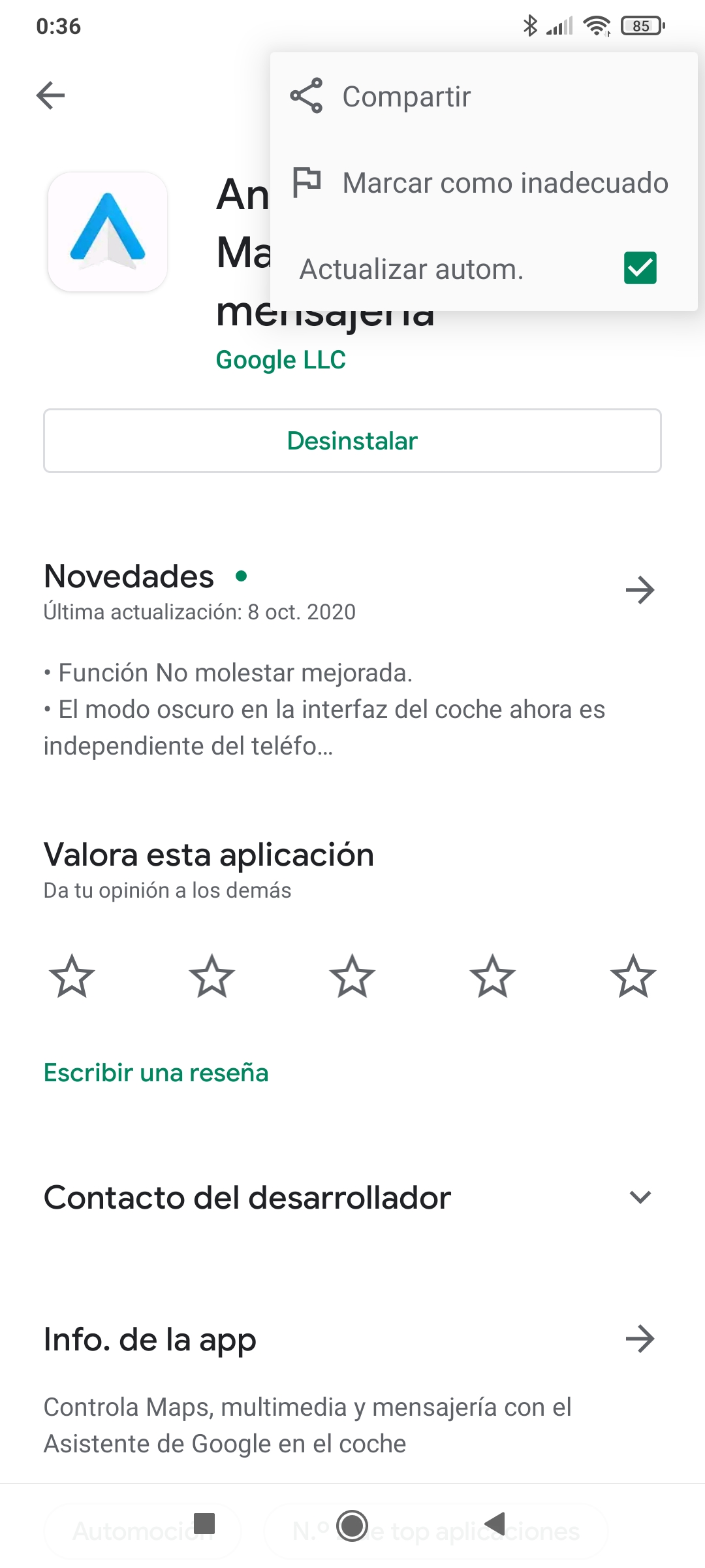

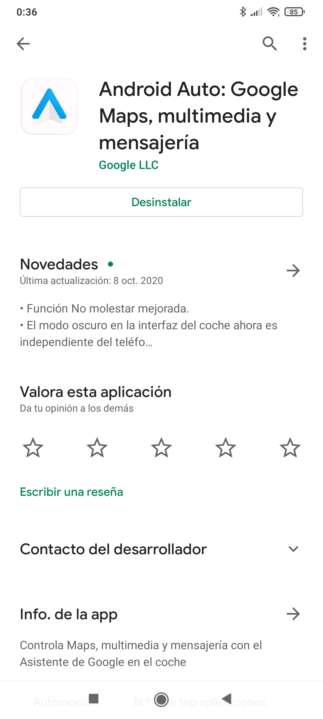

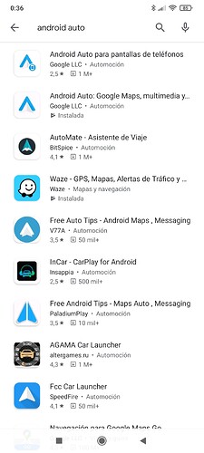

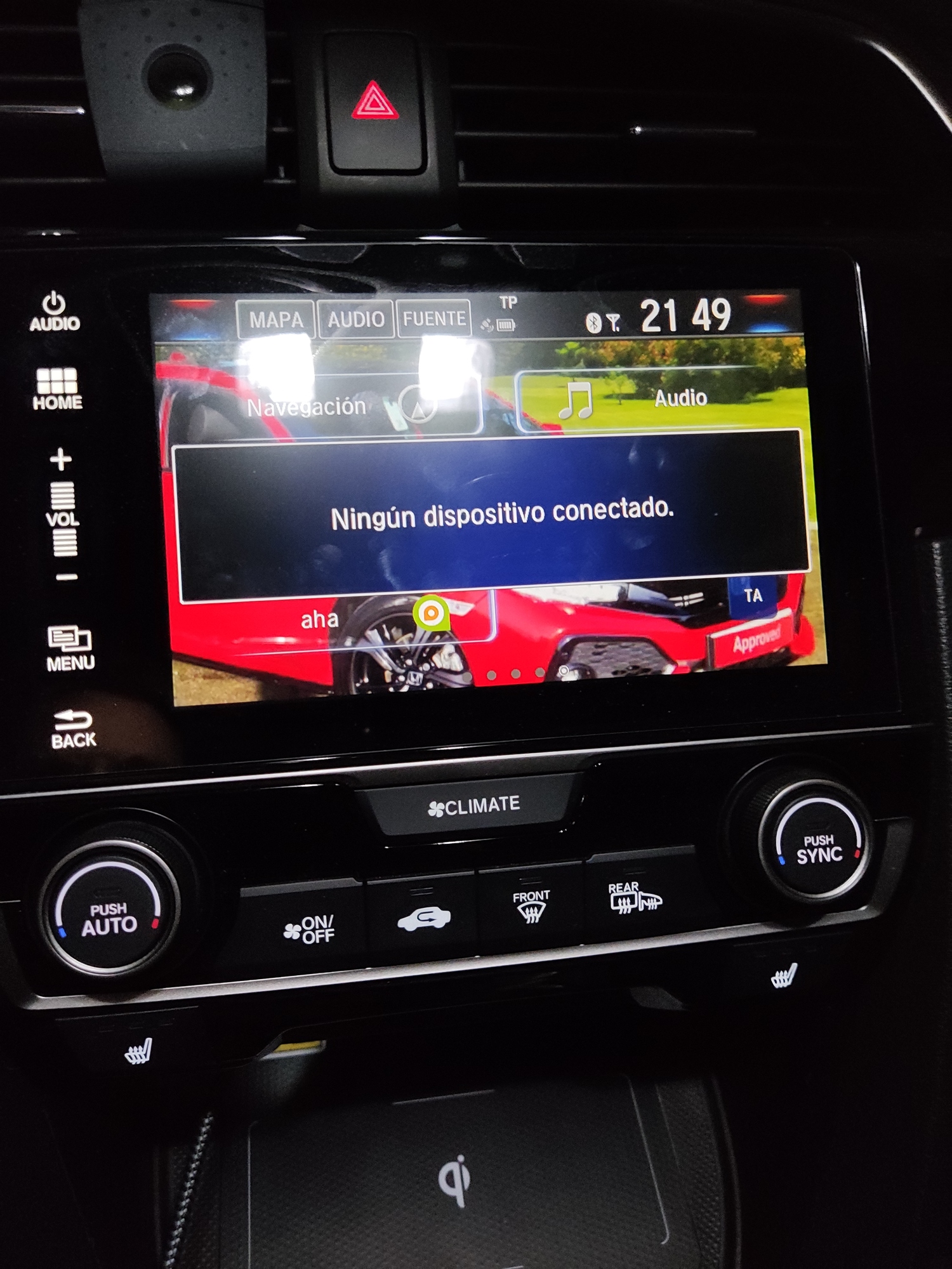

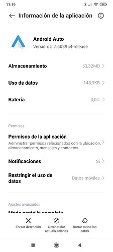

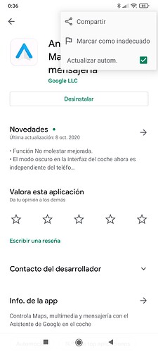

Buenas. Acabo de pillar un Xiaomi mi 10 lite. Y ya me tiene harto. Primero, no aparece en el tlf un icono de android auto, ni aparece como app, pero si la busco en play store aparece como instalada. Pero no me da la opción de abrirla. Una locura.
Pero eso no es todo. Hasta ayer si conectaba el tlf a la tablet del coche con el cable, el AA se abría, pero Waze y Spotify no iban. Aunque podía ir navegando con Google Maps.
Pero hoy , sin saber por qué, enchufo el cable y la tablet del coche como si le echufara un tomate. Vamos que nada. No sé si es problema del tlf, o que. Lo mismo es una tontería. Si sabéis algo os lo agradecería mucho.
Adjunto fotos a ver si me ayudais. Me ayudaba mucho el Waze para evitar atascos, y llevo dos días yendo al curro agobiado.
Mil gracias.

3.- y yo incluso me iria a apps y borraria los datos y caché de android auto, y desinstalaria la app. luego la bajas nuevamente de la store y empiezas de nuevo

Si el problema es que en mi móvil no aparece. Sólo aparece como instalada en store pero si desinstalo y solo se quitan actualizaciones. La vuelvo a instalar y pasa lo mismo.
Prueba a abrirla sin conectar al coche, si no te aparece vas a play store, abrir.
También puedes acceder a los ajustes, Google, conexiones, android auto.

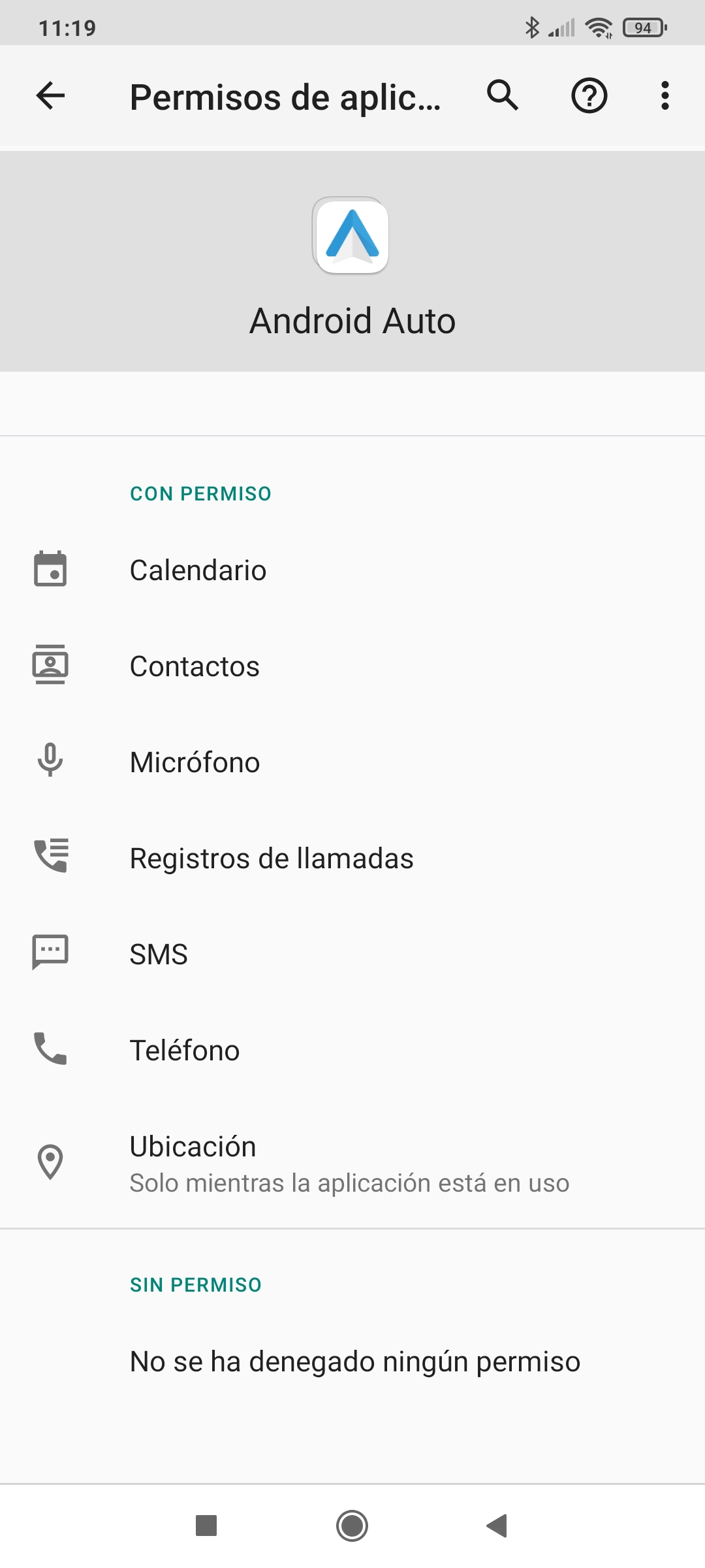

Tiene todos los permisos habilitados. ahora sí aparece, buscando en todas las aplicaciones del sistema.
Luego lo pruebo en el coche a ver si funciona. La he quitado y vuelto a poner a ver.
De todas formas eso que decía Sirone de la depuración la tengo desactivada. No sé que es, pero si hay que activarlo lo activo.
Perdonad pero es que a mí todas estas cosas me suenan a chinorris.
dale a ese borrar todos los datos fuerza detención y vuelve a conectarlo
pregunta tonta pero necesaria: conectas en el usb de debajo de la radio, no en el del reposabrazos no?
